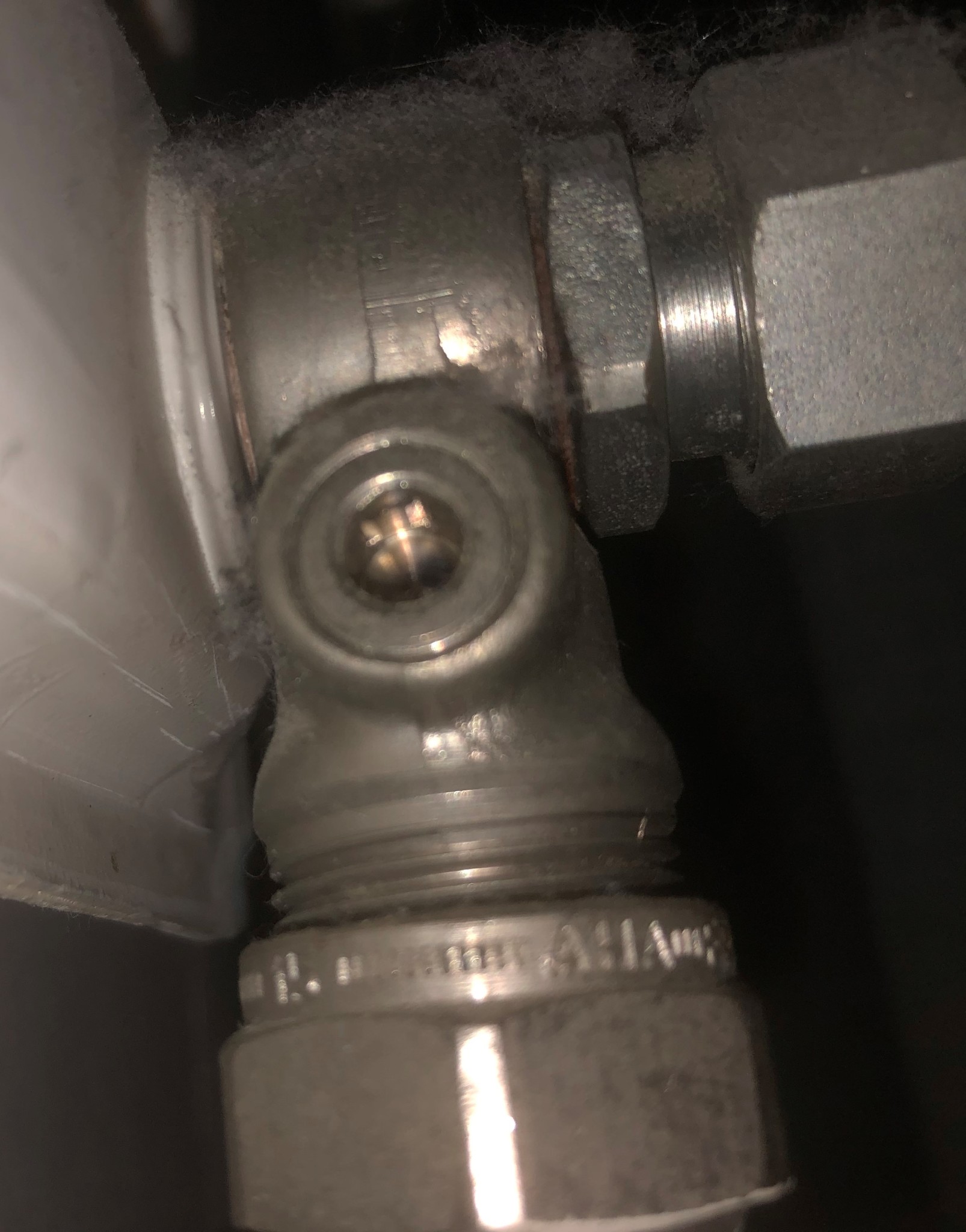

Hej Åsa. I badrummet hade elementet sen 90-talet byglats bort och gömts bakom en panel. När vi upptäckte det ledde vi ner rören och byglingen som stack upp, ner i plattan och upp på väggen och anslöt den till en handdukstork som har både vattenvärme och elvärme. I dagsläget, eftersom det inte tillförs någon värme från vattnet värmer vi bara med elen.Åsa Lund skrev:
Har du rätt sorts ventil på den handdukstorken ? Ska vara för ettrörssystemJohan Berup skrev:

Ok. Vad kan jag göra? Hjälper det att skruva på de där strypventilerna?J Josth skrev:Det är ett gränsfall till reglerna om lågtempererade värmesystem för värmepumpar som kom i mitten på 80-talet. Förmodligen är värmesystemet dimensionerat som högtemperatur 80°/60° för elpanna eller liknande. Eftersom det är hela sex radiatorer på en slinga behövs en riktigt hög framledningstemperatur för att få ut tillräcklig effekt utan att rören blir väldigt grova och flödet mycket stort.
