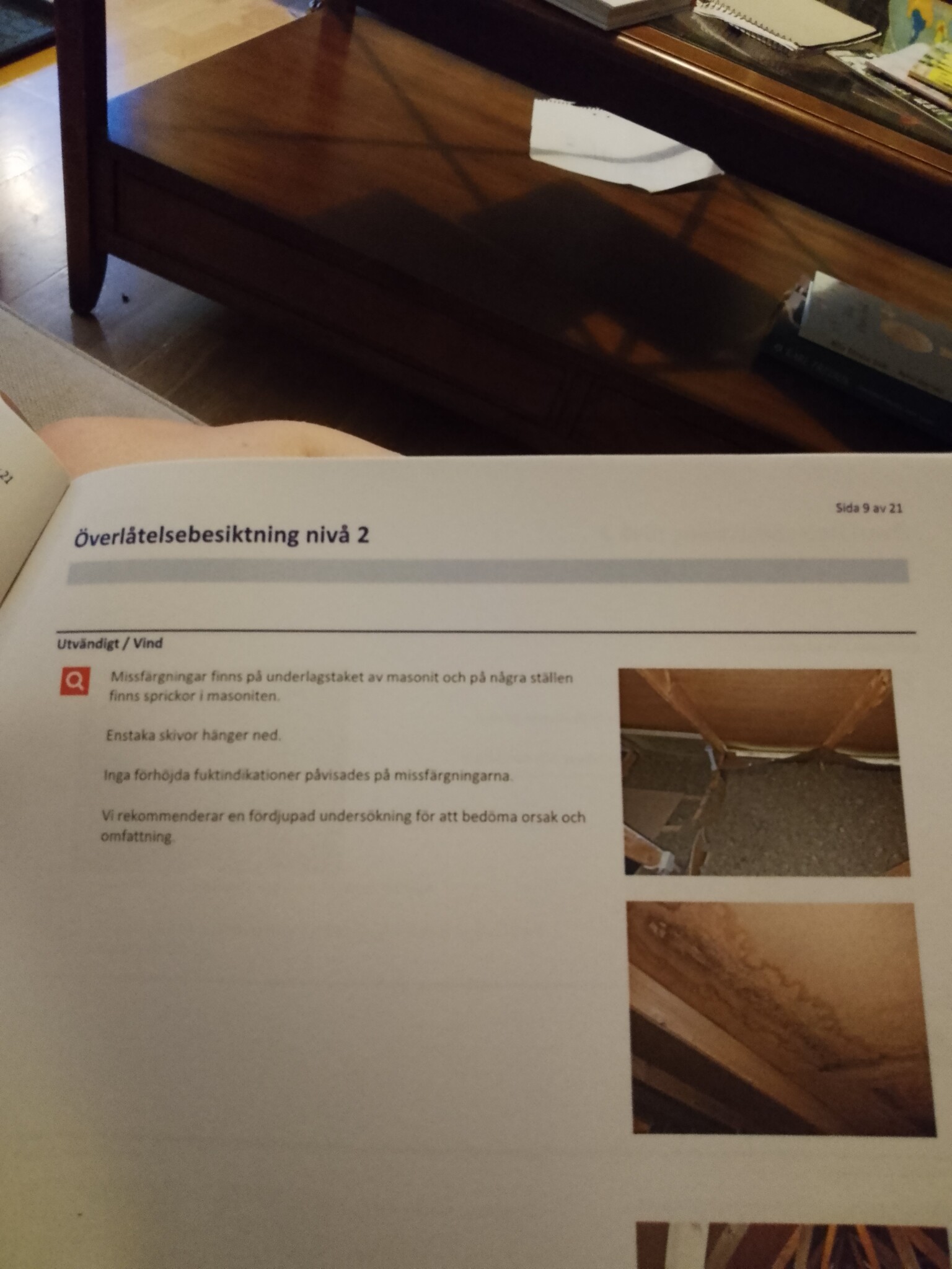

Vi är intresserade av ett hus som har ett tak som verkar problematiskt sett till besiktningsprotokollet.
Underlagstaket är av masonit alltså ej råspont och papp. Och det är missfärgningar på insidan som ses på vinden, på 3 ställen.
Inga förhöjda fuktindikationer uppmätta.
Hur problematiskt skulle ni säga att detta är? Måste taket bytas per omgående? Huset är från början av 2000-talet.
Ser yttertaket helt och vällagt ut eller syns det att pannor ligger fel eller är skadade?
Det ser korrekt ut och det var inget som kommenterades på besiktningsprotokollet. Men det regnade när vi var där på vidning så vi kunde bara kolla från marken. Det är ett enplanshus.
Är det vid genomföringar, takfönster, vinklar eller på släta okomplicerade takytor missfärgningarna syns?

Spontant nej. Inga takfönster eller genomföringar. Men taket är lite komplicerat. Det är liksom byggt som ett h kan man säga
Budgetera då för ett nytt tak
Hur bråttom skulle du säga att takbytet är? Huset har en rejäl prislapp nämligen. Såhär ser det ut i protokollet.
Det är ju inte alls säkert att taket måste bytas, troligtvis räcker det väl att fixa de pannor som ligger fel eller är skadade.
Att budgetera för ett takbyte på ett kvartssekel gammalt tak kan ju däremot vara klokt så det inte kommer som nån överraskning att begagnade hus innebär arbete och kostnader.
Ja du menade så. Vi tänkte mer om det var så att man verkligen bör göra om ett tak som ligger på masonit och inte råspont och papp.
Om och när ni gör om taket i framtiden kan ni ju givetvis välja råspont och papp under lertegel eller falsad plåt, det är nått att budgetera för om du budar på kåken.
Som det ser ut nu skvallrar ju masoniten om att nått är fel, den missfärgningen hade du ju inte sett med råspont och papp utan då hade du ju förmodligen trott att alt var bra trots att yttertaket uppenbarligen släppt eller släpper igenom nederbörd.

Jag tycker det ser "rent & bra" ut & att just luftnings-masonit-spalten har lite "gamla rinnmärken" på ovansidan är säkerligen något lättfixat, som har med nockens ventilation att göra.
Kondens bildas lätt om taknocks-ventilerna är för få/små ell tvärtom för stora/många.
