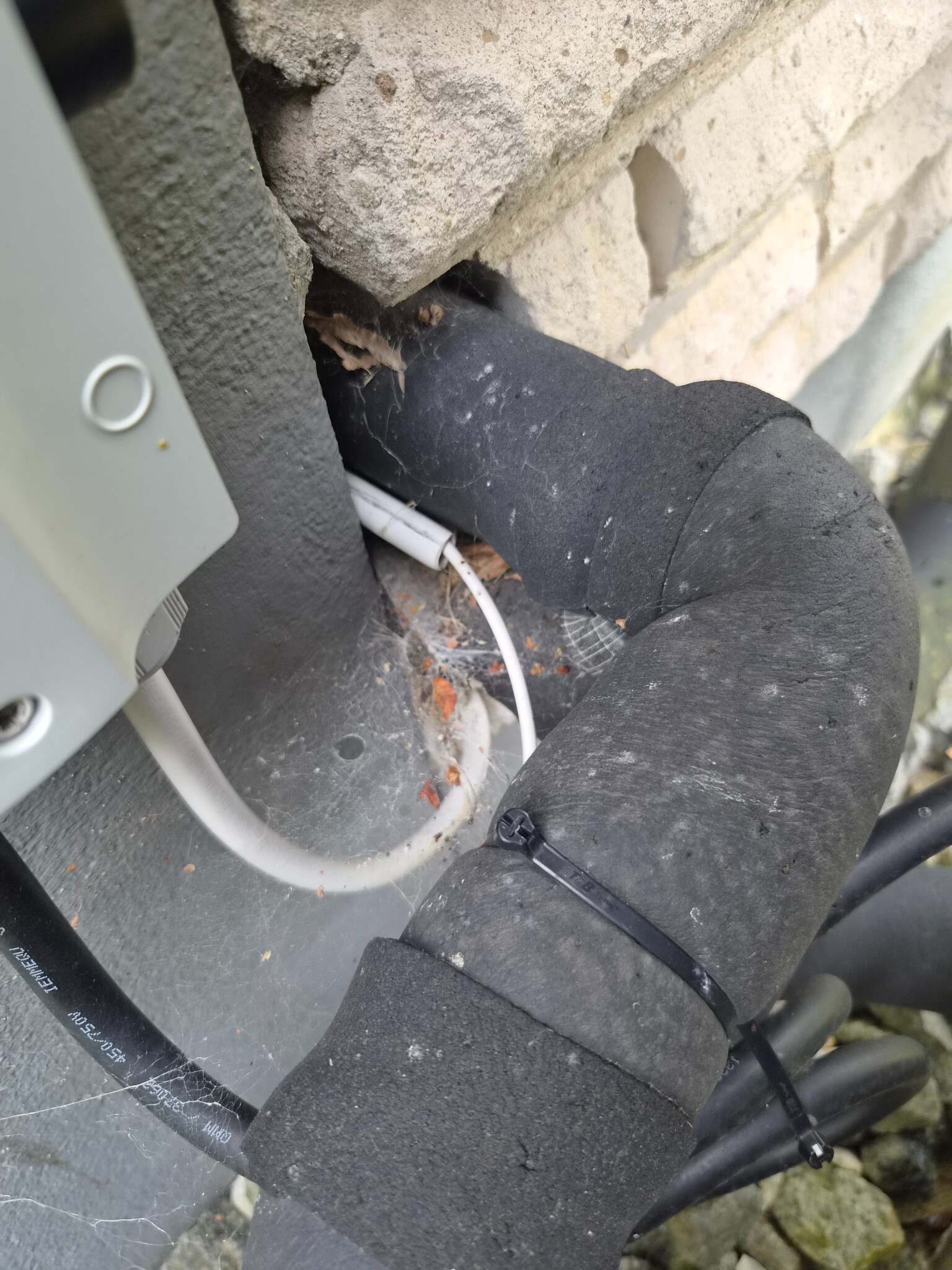

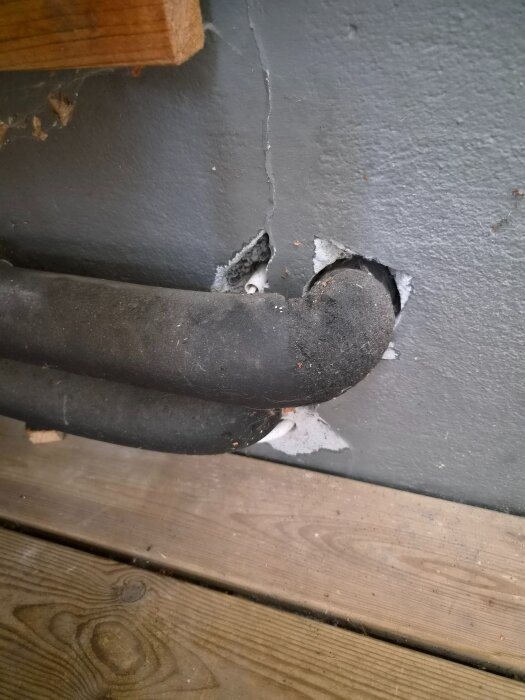

Vi installerade en luftvärmepump från Nibe för några år sedan, isoleringen har dock inte klarat sig så värst bra:
Närbild på kopparrör och vit kabel genom vägg, med skadad och krympt isolering runt rören i en byggkonstruktion.
Kopparrör med isolering vid vägggenomföring, delvis skadad isolering, och kablar dragna utefter rören.
Skadad isolering runt utomhusrör kopplat till en luftvärmepump, synliga klösmärken och tätning mot vägg visas på bilden.
Isolering på rör med märken, omgiven av stenar.
Isolerat rör med skador och märken utanför en byggnad, omgivet av stenar och smuts, mot en grå vägg.

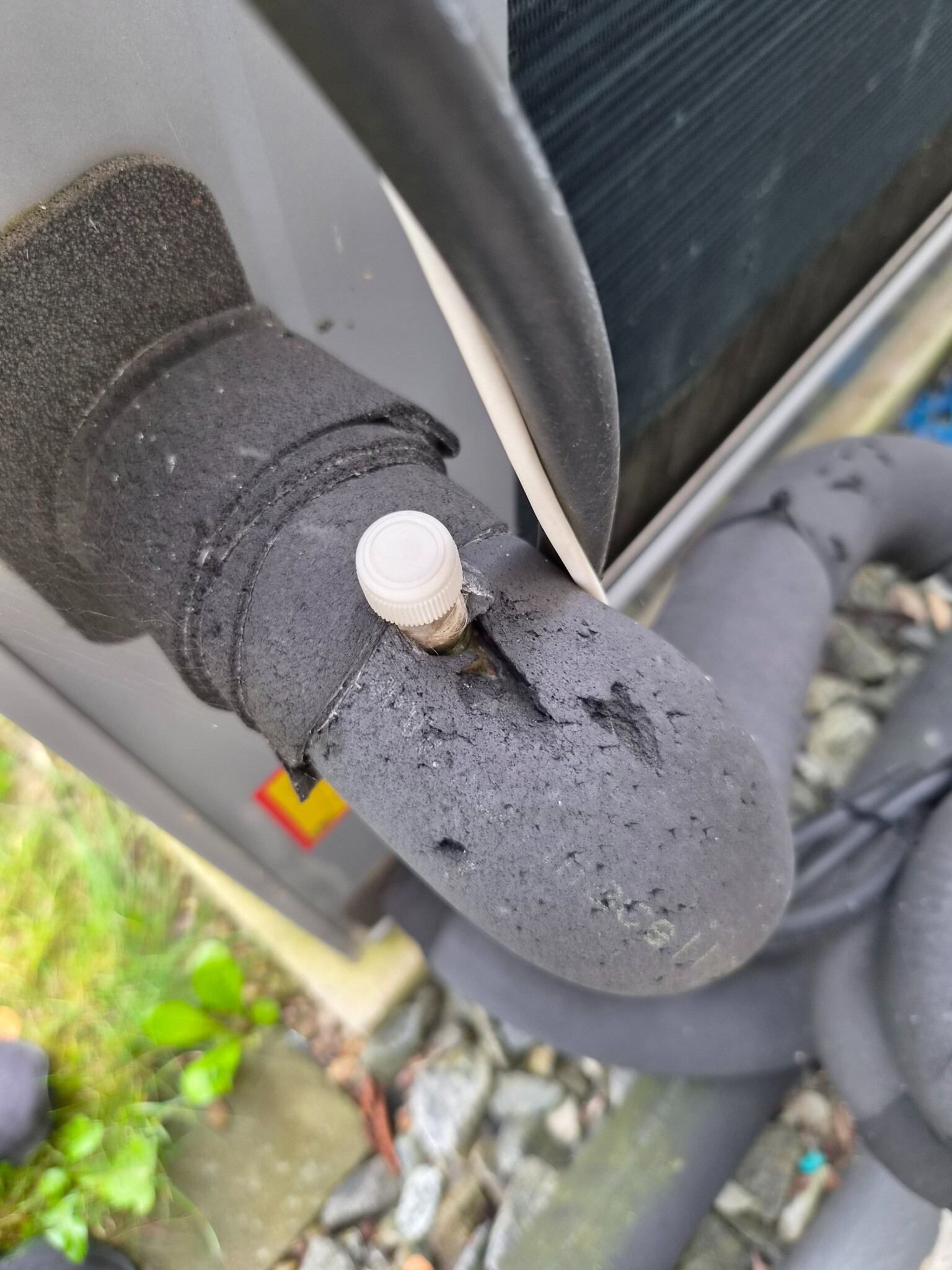

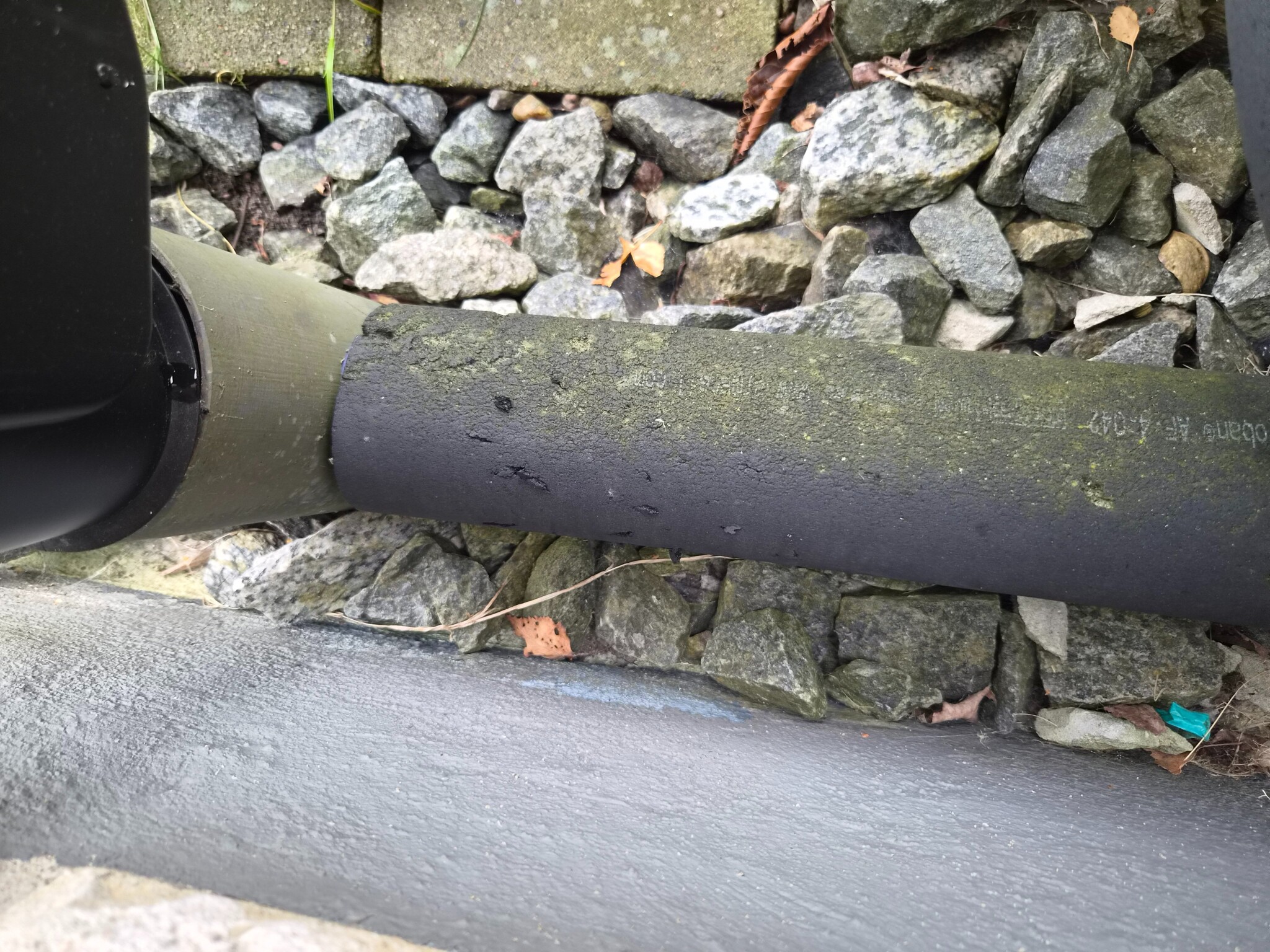

I ena genomföringen har isoleringen krympt rejält, och isoleringen utomhus har delvis skadats av vad jag tror är en katt.

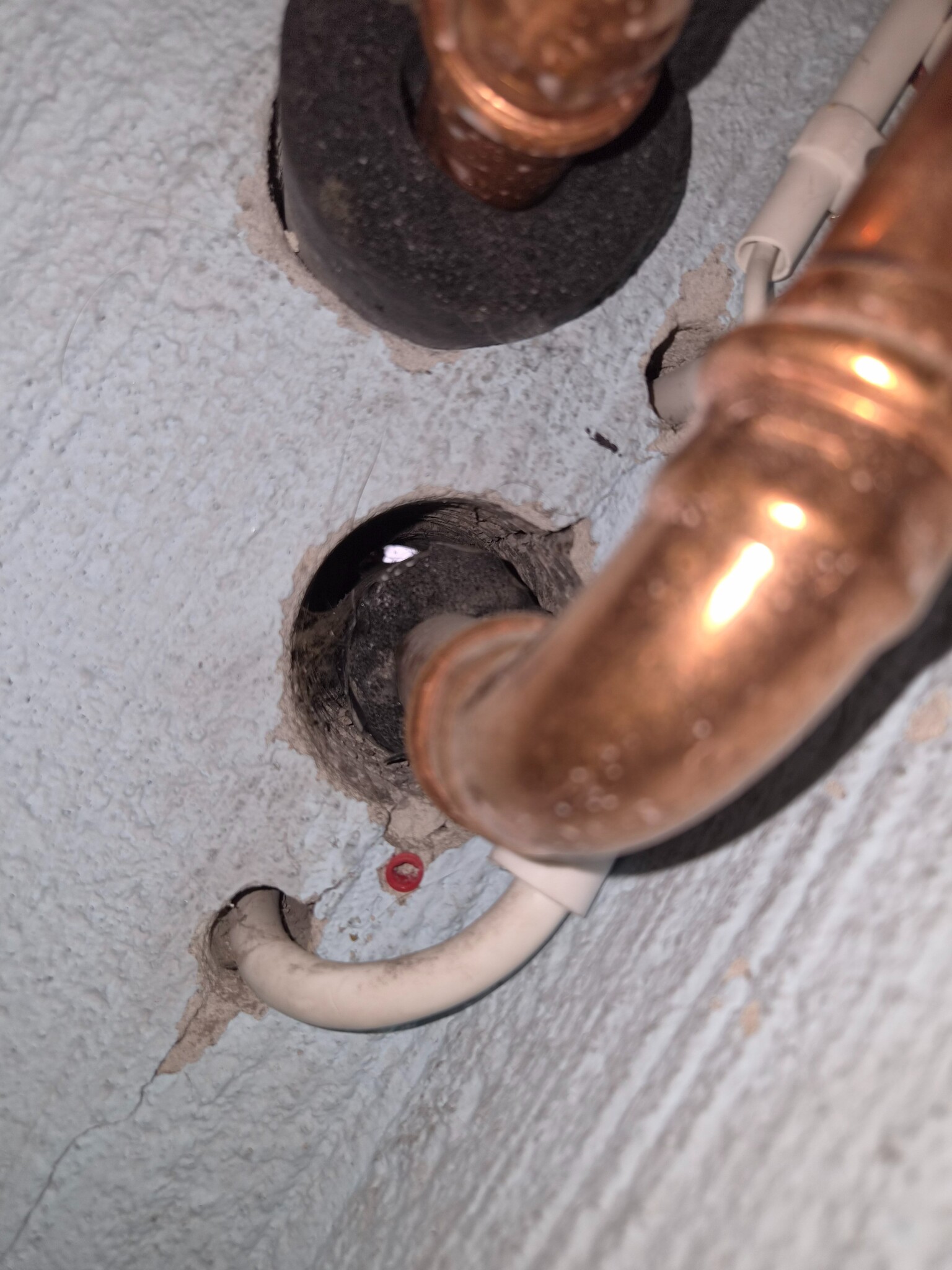

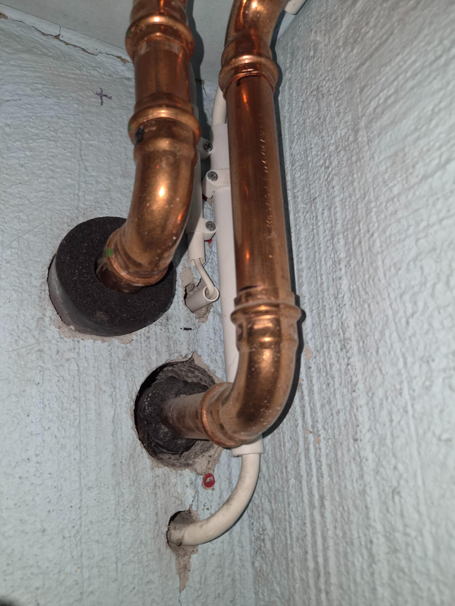

Klösmärkena borde väl knappast påverka funktionen, men den krympta isoleringen vid genomföringen känns som ett större problem eftersom det kan ge möss och andra skadedjur möjlighet att ta sig in. Rören går visserligen ut i ett uterum, så risken är kanske något mindre i alla fall.
Röret är cirka 28 mm och genomföringen ungefär 70 mm. Tanken har varit att byta isoleringen vid genomföringen, men finns det risk att samma sak händer igen? Är det någon särskild typ av rörisolering man bör använda?
Nu när jag tittar närmare på lösningen ser jag också att elinstallatören har dragit givar- och strömkabeln separat hela vägen ut. Spontant ser det ganska fult ut, men det är kanske så man brukar göra? Får de inte dras tillsammans?
