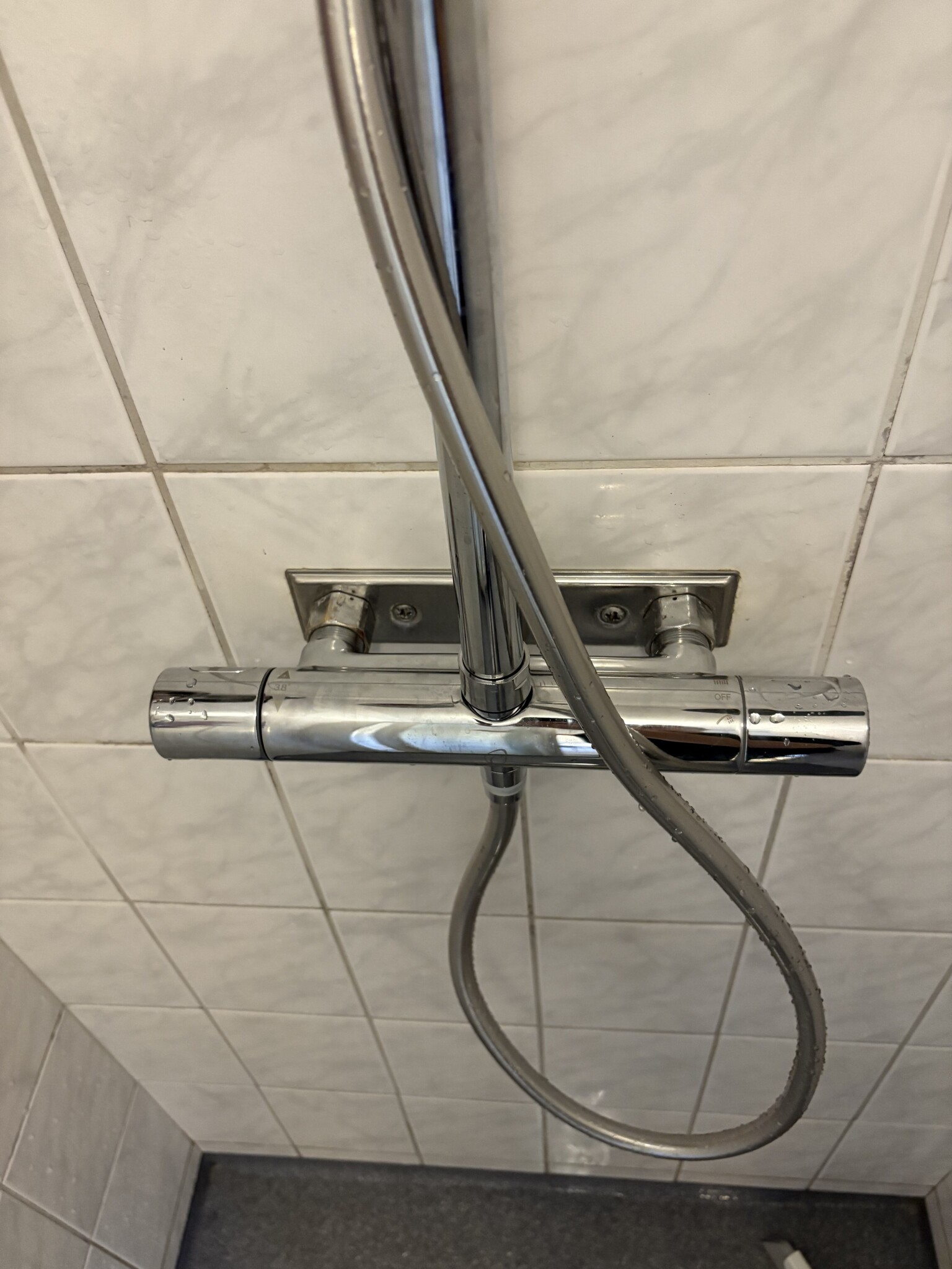

Hej, vi har köpt hus för ca 2 månader sen och enda sen vi flyttade in så har det varit väldigt varmt vatten i duschen (trodde det var för att termostaten hade fastnat på blandaren) så vi köpte ny blandare men samma problem kvarstår.
När jag skruvar loss blandaren så sprutar det ut både varmvatten från ena röret och kallvatten från andra röret.
När jag väl skruvar på blandaren så blir det ca 40-45 grader som kommer ut ur duschmunstycket och spelar egentligen ingen större roll hur mycket jag än vrider på termostaten.
Undrar ifall någon rörmokare eller någon annan har nån koll på vad som gör att göra eventuellt vad felet är?

Vart kommer varmvattnet ifrån??? Där ska de sitta en blandningsventil så du får max 65 grader så ingen skållar sig.
Hur ser det ut vid varmvattenberedaren. Låter som en backventil saknas eller pajat
Hej, står att det är 63 grader i pannan!
Men alla andra blandare fungerar, har ett badkar 5 meter därifrån och där fungerar kall/varmvattnet perfekt
Det är vanligt med flödesbegränsare i dusch munstycke för att spara på vattnet. Den kan kanske sätter blandaren ur spel. Men de går att plocka bort

Okej, glömde säga att jag bytte blandare även duschmunstycke så känns väl konstigt om de skulle vara det! Är även likadant med takduschen
Ett scenario är väl att flödet på kallvatten anslutning i väggen är lägre än normalt. Sen orsaken till detta. Men det sprutade rejält från den eller?

Japp samma tryck från varmvattnet och kallvattnet
När du skruvade loss blandaren, vilket rör kom det varmvatten från?

Vänstra
Är du säker på att det inte går att justera termostatblandaren? Kolla installationsmanualen.
Det borde gå eftersom det kan vara olika temperatur på varmvattnet i olika hus.
Vänstra är ok där skall det komma varmt
Men möjligtvis är någon backventil i nån annan blandare kass o läcker in i kallvatten
Stäng av de du kan med ventilerna ex. Kök etc
Tänker bara att det är konstigt när alla andra blandare fungerar som dom ska, får väl ringa över en rörmokare! Skulle ba se om de fanns nå småknep för att spara lite stålar!

Ok, det är ju rätt. Annars var det ett klassiskt symptom på skiftade anslutningar. Konstigt..
Vad är det för blandare? Tapwell?
