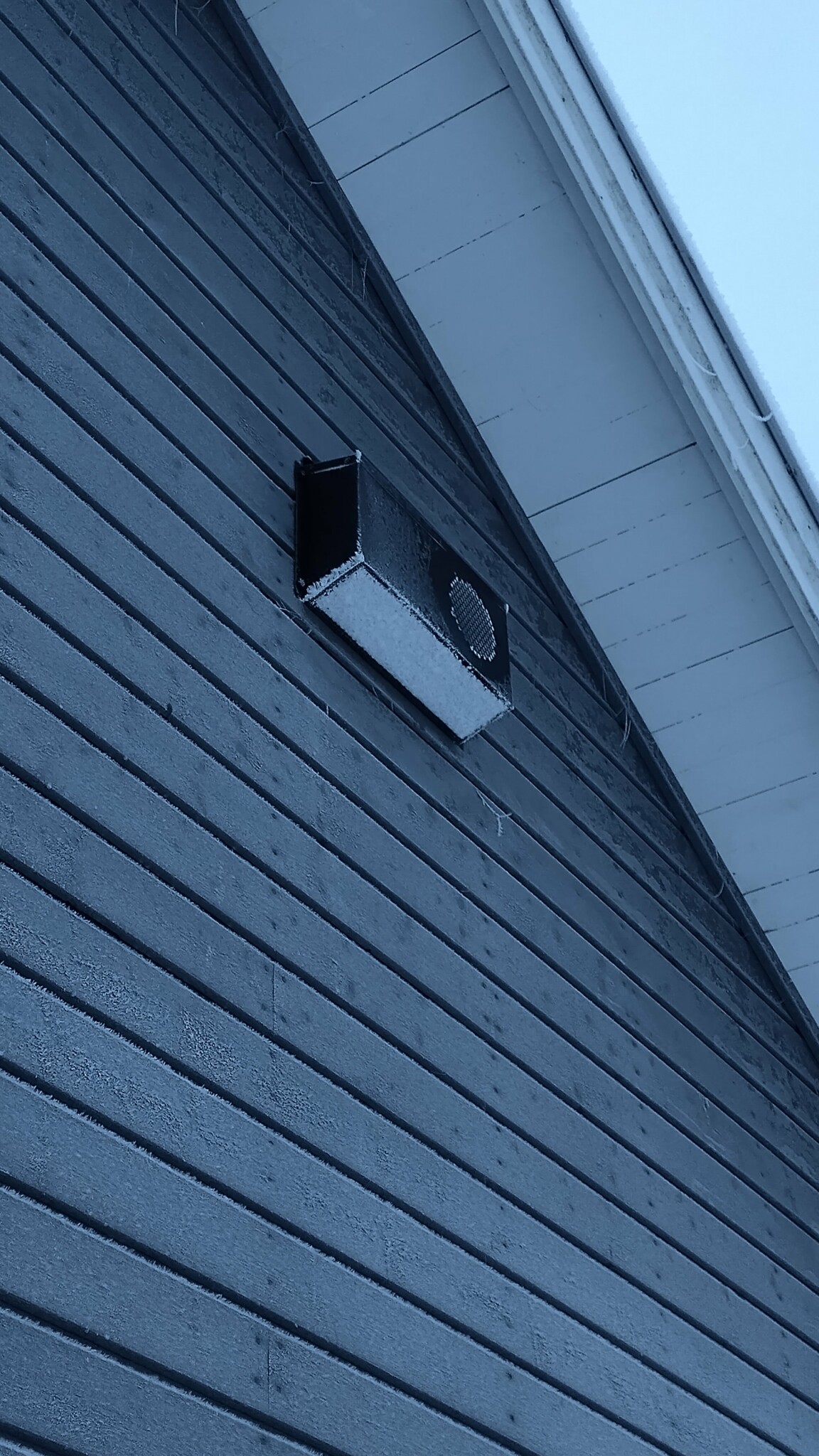

Är det någon som har en bra lösning för att slippa rimfrost på ventilationshuven. Det är på insuget till FTX som det bygger på med frost vid vissa väderförhållanden, vilket leder till att den inte får in tillräckligt med luft.

Är det både in och utblås i samma huv ???
Om så, gissar jag att du får under vissa förhållande rundgång av utblåsta luften som sugs in igen och sista av fukten i den utgående något varmare luften då sätter av sig på huven och dess nätfilter för att den är utomhus-kall...
Det kan också bero på att utomhusluften är väldigt nära 100% Rh i fuktighet och det räcker att utomhus-huven bara är några 10-delar grader kallare av någon orsak (som att den är svartmålad och avger strålningsvärmen till himlen och blir kallare än luften precis som frost bildas på vindrutan av en bil nattetid mot klar himmel fast det är plusgrader ute) så kan frost börja fällas ut

Ja det stämmer, det är en kombihuv med utblås på framsidan och tilluft på undersidan. Så visst rundgång är nog inte orimligt.
Men det bildas frost på nästan allt så jag gissar på att det har med temperaturer och fuktighet ute att göra.
Det är inte svårt att ta bort det men det hade varit skönt om det fanns något bra knep som gjorde att det inte bildades frost just där.
