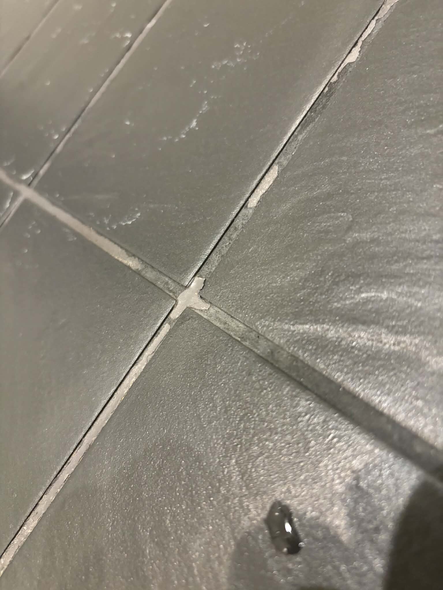

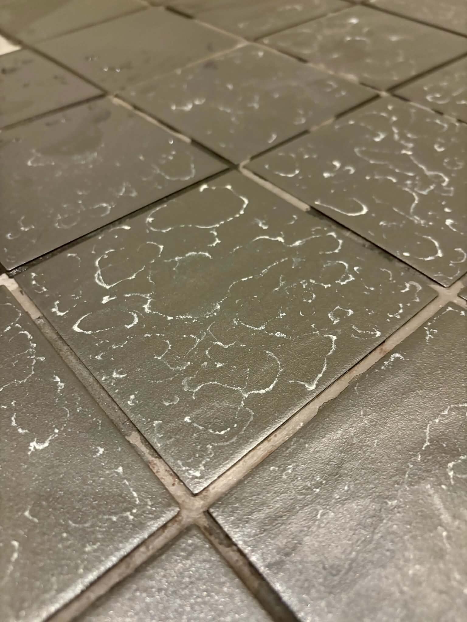

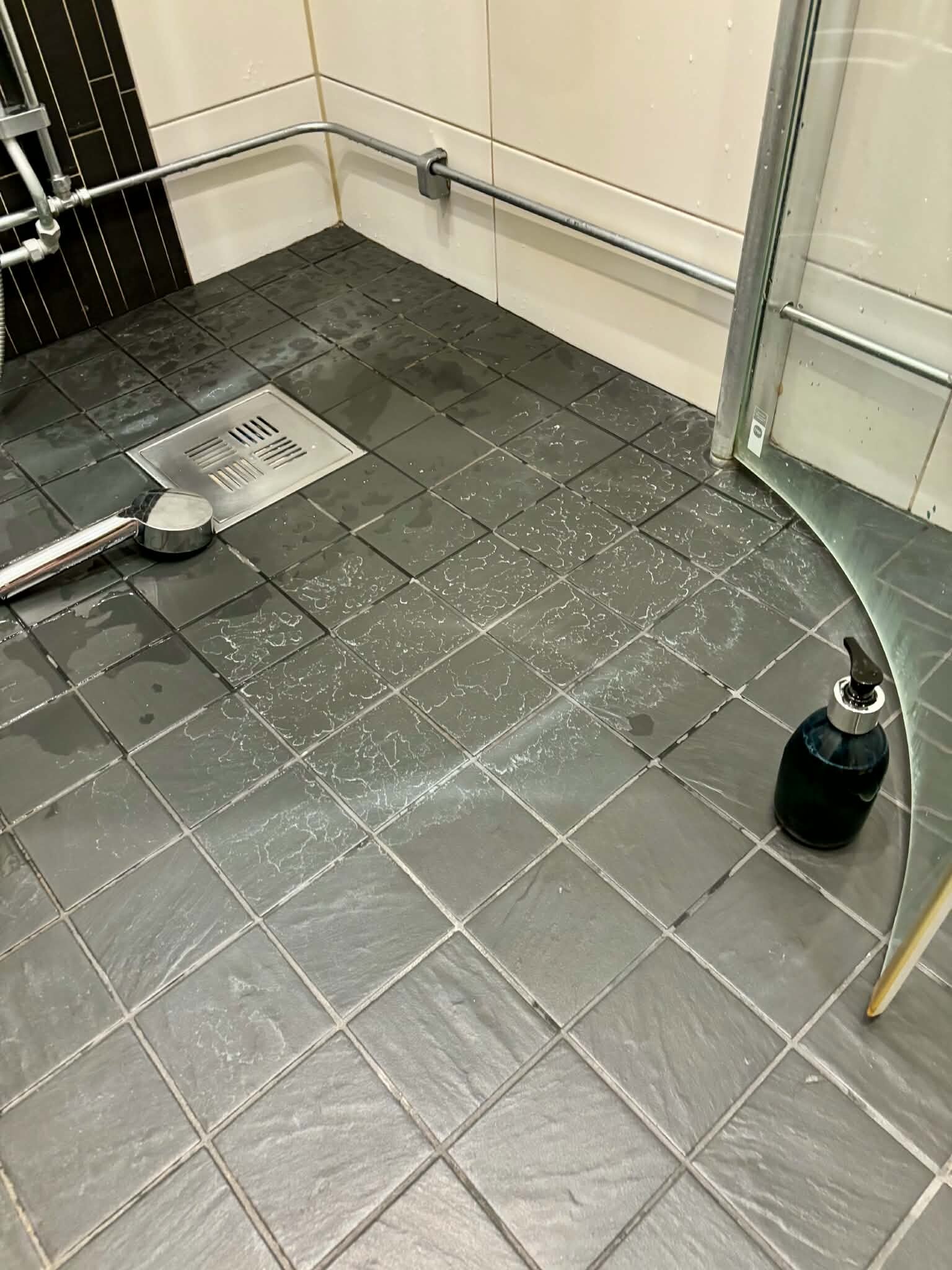

Har stångats med återkommande vita fläckar i duschkabinen som bara blivit värre och värre de senaste åren. Misstänker att det är kalk, och de vita lagren går lätt att skrapa bort med en kniv.
Hur blir man av med detta? Har testat alla möjliga typer av svampar och borstar, men det sitter för hårt. Har också gjort några försiktiga försök med klorin, men endast kort stund då jag tyvärr inte vet vilket material plattorna är tillverkade av. Det ser ut som någon form av skiffer, men skulle också kunna vara ett kompositmaterial.
Otroligt tacksam för tips kring hur man kan gå vidare, ser riktigt illa ut.

Der ser ut som kalk och det löses med en syra. den vanligaste syran är citronsyra. Finns i nästan alla duschrengöringsprayer. Men du kan också köpa den som pulver och lösa i vatten och spreja på.
Syra äter även fogen så akta att dosera för mycket med för lång kontakttid med fogarna. Då äts de så småningom ur om det upprepas regelbundet.
Stort tack! Köpte sprayen och det löste problemet!Claes Sörmland skrev:

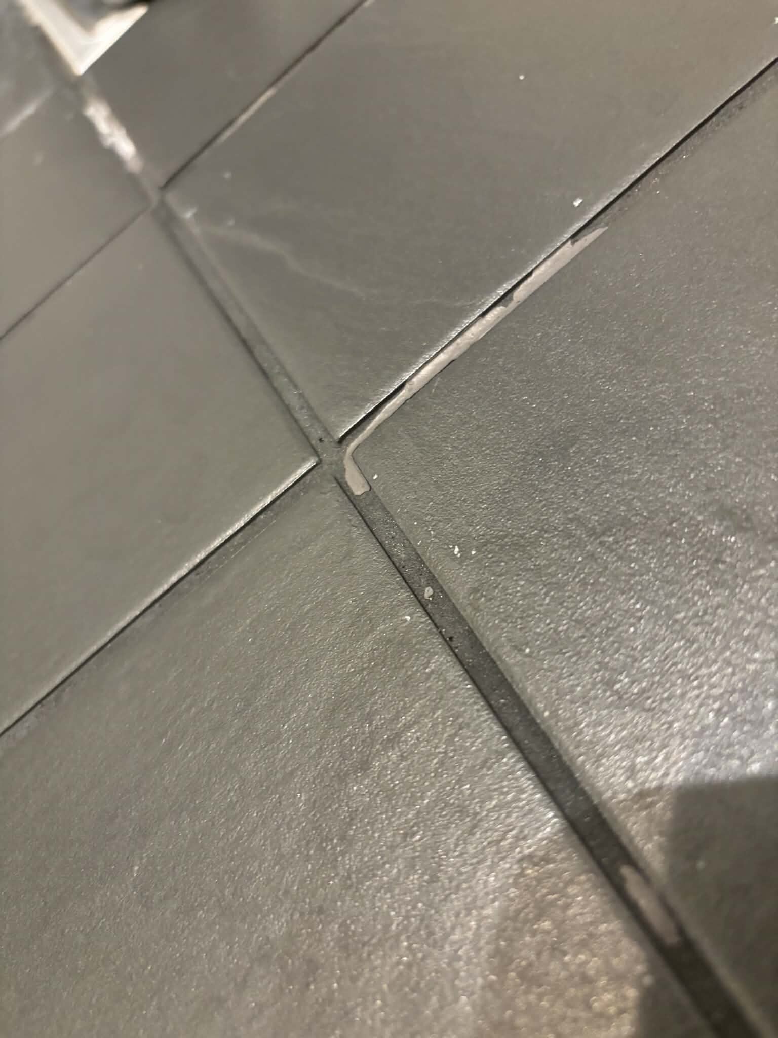

Fogarna är ställvis åt det mörkare hållet, speciellt i duschkabinen, medan de annars är gråa. Är detta någon form av skyddande färg eller massa som har nötts ned över tid? Kanske kan det vara bra att applicera igen i så fall, om problemet med kalken blir återkommande.
Du får titta på övergången mellan de ljusare och de mörkare fogarna om det verkar som man bytt fogmassa avsiktligt... - annars är det troligen livet och duschande som lagt på ytterligare lager i form av kalktvål och tvålrester på de mörknande fogarna.
Just kalktvål och tvålrester från använda schampon är svår att få bort men kan fungera att borsta och rugga upp med ganska styv borste och med koncentrerad diskmedel eller såpa (ej utspädd - verkan förloras fort när det blir mer utspätt).
Sedan kan man om vartannat också prova med klorin power mousse eller motsvarande soppa från CIF för black mould som med sin ganska alkaliska pH både lättare löser påväxt och natriumhypokloriten i blandningen bleker olika färgningar av påväxten - eller med bara lite utspädd klorin (prova med hälften vatten och klorin till 1 del klorin och 4 delar vatten plus rejäl kläm med diskmedel i blandningen) beroende på vad typ för rengöring man ge sig på. Lättare rengöring - mer utblandat med vatten, svårare smuts - mer koncentrerat.
Den här typen av rengöring kan kan inte lösa med en enda hushållskemikalier utan man behöver växla mellan surt arbetade kemikalie (med citronsyra i sig, eller ättiksyra om man blandar själv) som käkar kalkavlagringar (ger sig dock också på fogmassan om den är av cementbruksmodell) och omväxlande med alkalisk arbetande kemikalie (för att lösa olika fetter bättre), och som sagt vanlig diskmedel.
Slutligen - tror det är bra ide att skaffa golvgummiskrapa att dra av klinkern efter duschen och en fönsterskrapa för väggarna så att det inte blir en massa stora droppar som torkar in på klinkern/kakeln och ger ringarna av kalk kvar - det behöver inte vara noga avdraget men viktigt att det görs efter varje dusch då gummiskrapans dragande över ytan stör också uppbyggnaden av kalkringarna när vattnet torkar in och mycket av det lossnar igen när man drar gummiskrapan nästa gång.
