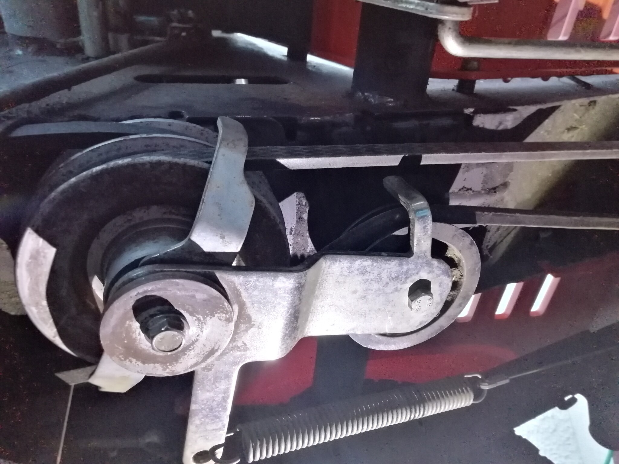

Väcker liv i denna tråd.
Har en Rider R13C med CombiClip 94
Jag har igen haft den så länge.
Funkar ok vad jag vet. Kanske inte varit superharmonisk.
Sen började den dumma sig. Plötsligt rycka till osv.
Såg att remmen till klippaggregatet var skadad in/ut till yttre förstärkningen på några ställen.
Köpte hem en ny och skiftade. Det gick smidigt.
Men då ser jag att det är något knasigt med remmarna.
Som att de ligger fel.
Men oavsett om jag skiftar plats på dem som på bilden där du skriver att de ligger fel så ligger de ändå fel. Inget av alternativen gör att remmarna går bra. Utan bryt i vinklar eller att remriktarna går fritt från rem osv.
Väldigt märklig detta.
Jag ska ta några bilder åt er.
Närbild av remmar och remhjul på en Rider R13C med CombiClip 94, remmarna verkar vara ojämnt placerade.
Närbild av klippaggregatet på en Rider R13C, där remmarna visas.
Vy underifrån på en Rider R13C som visar remmar och klippaggregat med skadade remmar som ligger felplacerade, omgivande metalldelar och ljus sikt genom maskin.
Remmar och fjädring under ett klippaggregat på en Rider R13C gräsklippare med en CombiClip 94, delvis demonterad för att visa remmarnas placering.
  • Hand pekar på remmen under en gräsklippare, där remmen verkar vara felaktigt placerad eller spänd.
  • Närbild på en hand som pekar på drivremmen under en åkgräsklippare, där remmens placering verkar vara felaktig.

[bild][bild][bild][bild]
Remmen ligger emot remstyraren. Väldigt märkligt.
Känns som inget riktigt passar bra ihop. Kan någon under maskinens livstid köpt fel reservdelar och satt dit?
Främre remmen kan jag inte flytta till övre spåret då lirarna vinklarna inte ihop med det spännhjulet och remmen ligger emot en annan metalldel längre fram under klipparen då.
Är den i undra spåret jag som sagt då ligger den emot styraren lite/ibland.
Alla hjul tycker jag går lätt.
Bägge spännhjulen tycker jag går lätt men de är lite allmänt rappliga.
Efter en stunds körning, som inte är harmonisk så luktar det varmt. Och främre remmen är varm och hjulet på klippaggregatet blir varmt. Inbillade mig också att mittenkniven klippte sämre.
När jag undersöker klippbordet så går alla tre hjul lätt. Har inte lossar remmen men när jag drar runt hela paketet verkar det gå lätt och inget verkar krokigt.
Fasen alltså. Har ni inga bra idéer så lär jag lämna in den till firman i stan som är mest kunnig på Husqvarna så får de gå igenom allt ordentligt.

Svarar mig själv igen 😂
På sprängskiss jag fått så verkar det som att främre remmen faktiskt ska ligga överst. Men som sagt då lirar den remmen inte alls ihop med remmspännarhjulet. De ligger på olika nivåer då…
Men den remmen så går ”bakåt” känns mer ”rätt” då och remstyraren känns också mer rätt placerad då.
Det här gör mig inte mer klok. Kan det återigen handla om fel delar som då är ditsatta?
Såldes denna med combiclip 94?
Är det rätt remmspännarhjul?

Ursäkta sent svar men du har satt remmen till klippdäcket fel väg runt remspännaren (den svarta i plast). Det är därför du tycker det ser märkligt ut och ger remmen konstiga brytvinklar mot remstyraren. Remmen blir dessutom för lös och det orsakar problemet. Se min bild som visar hur remmen ska sitta.
En rem är korrekt monterad runt remspännaren på ett klippdäck, med metallkomponenter synliga i närbild.
erito78 och 3 till
Tusen tack för denna bild, då varken sprängskiss eller logisk tänkande hjälpte mig. Men blev remmen korrekt spänd,
