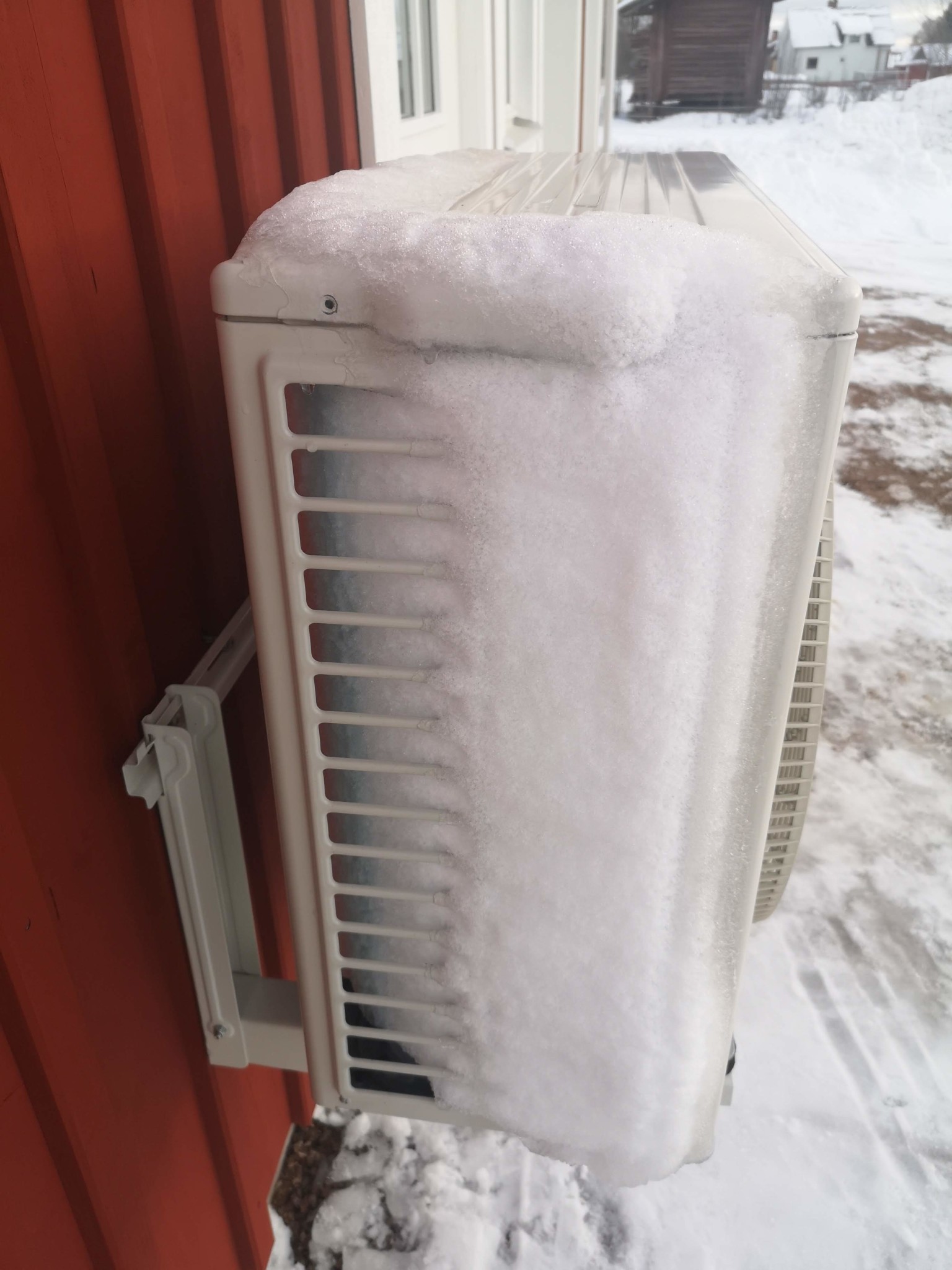

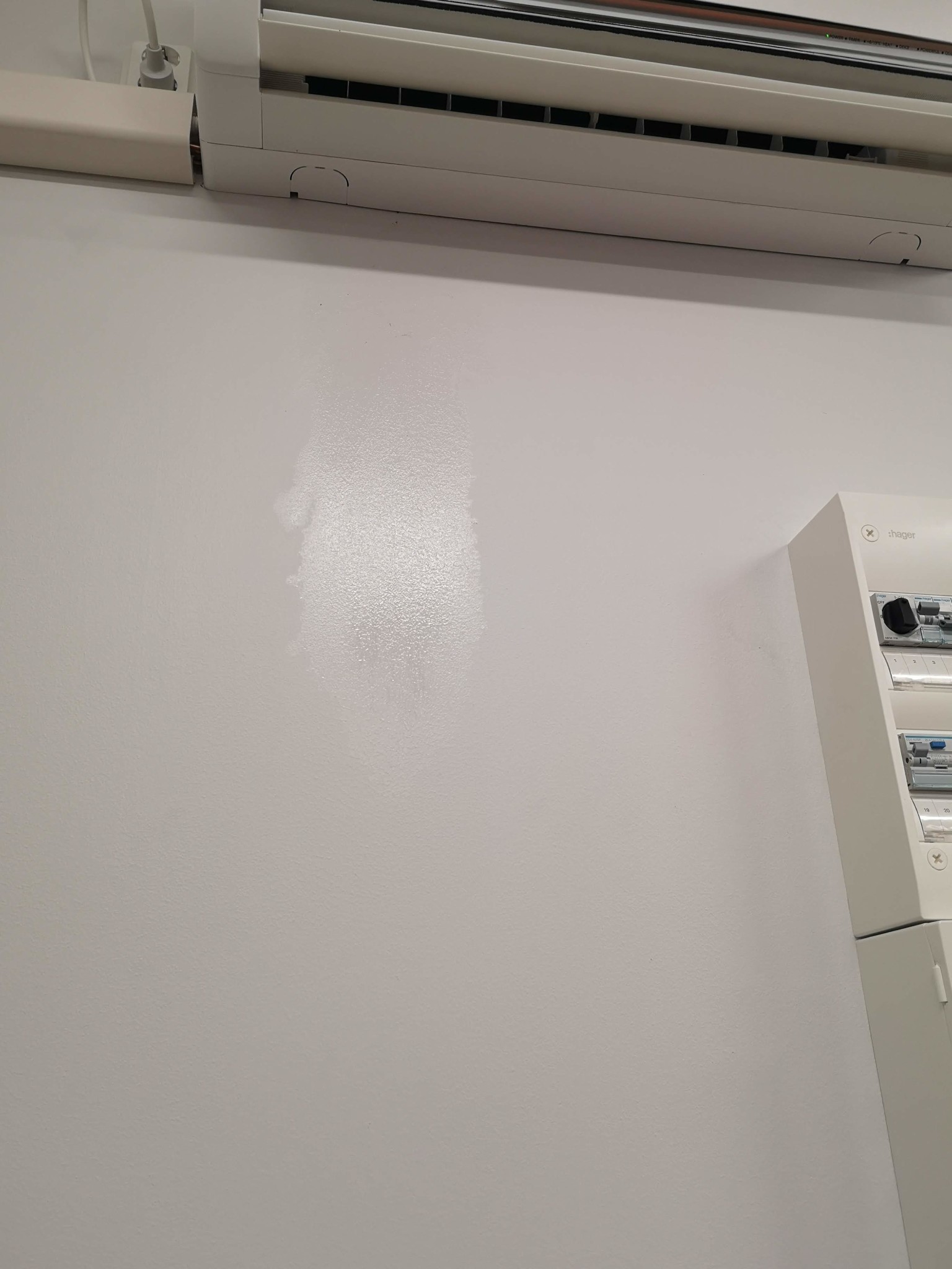

Sedan har pumpen tuffat och gått och har fungerat jättebra, och jag har varit nöjd. Under senaste året har jag noterat en fläck, typ oljefilm, på väggen under innedelen. I höst så har pumpen avfrostat dåligt, och värmer inte lika bra. Misstänker gasläckage. Felanmält till Polarpumpen i mitten av dec-20 (garanti 3 år) utan återkoppling. Har nu ringt en gång i veckan sedan dess, olika personer svarar, får besked att reklamationsavdelningen ska höra av sig. Inget händer!! Någon här som har någon idé om hur man går vidare? Är det Allmänna reklamationsnämnden som gäller? Tur jag inte köpt bergvärmepump också av dem, som jag tänkt...

din pump skulle jag tina med varmvatten först dvs nu omedelbart
detta kan vara en tillfällighet.
kolla om pumpen är till för den nordiska vintern
vissa modeller vid den tidpunkten fungerade inte avfrostningarna på om rören mellan inne och utedel var kortare än 5m

Modellen är HZ25
Det har inte varit något problem förrän denna säsongen.
Förut har den värmt bra och avisat trots ca-25 grader. Jag håller på att tinar med varmvatten regelbundet men det börjar bli drygt. Tycker att dom borde ta ansvar för garantin. Är trots allt en ganska stor firma. Men det känns som att de slingrar sig när man ringer.
Modellen är HZ25
Inte helt otänkbart att det är ett gasläckage som du skriver. Om rören är dragna ut på vänster sida av innedelen som det ser ut på bild så är kopplingarna på innedelen precis rakt innanför plasten där du ser ut att ha oljekladd på väggen.

Tyvärr ser det som en gasläcka på innerdel, som jag misstänker så är koppling mellan innerdel och utedel placerad precis på den punkten bakom innerdel och tyvärr så har installatören troligen gjort en dålig hopkoppling, i mitt tycke är det garanti.

Pumpar kan normal köras i tre olika lägen, värme, kyla eller auto. Står den på värme eller auto? Den ska stå på värme, annars kommer den ibland att kyla istället för att värma och när det är kallt ute bildas det is på kondensorn.
Är det ditt problem?

Jag sätter en peng på läckage i anslutning till innedelen. Det skvallrar oljespillet om.
