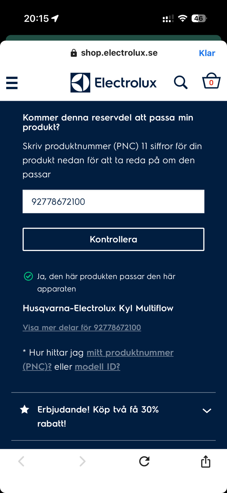

Beställde ett nytt vattenfilter häromdgen men när det kom hem så passade det ej. Beställde från electrolux sida. Exakt detta: https://shop.electrolux.se/kylskap-och-frys/kylskap-och-frys/vattenfilter/vattenfilter/p/2087518011
Model på kylen är qr2619fx
Och har produktnummer: 927786721
Kan någon tipsa om en bra sida där jag kan få hem rätt filter som passar?
Med vänlig hälsning, Törstig
Den skall passa, jag har exakt samma skåp! Ring deras support, de är grymma!E Elfenbenet skrev:Bumpar tråden!
Beställde ett nytt vattenfilter häromdgen men när det kom hem så passade det ej. Beställde från electrolux sida. Exakt detta: [länk]
har du fått den på bilden med vingar så är det fel. Min har utan vingar men samma artikel nr.
Jag har fått den på bilden i länken jag skickade ovan. Den är returnerad nu och har beställt från en annan sida.F Frassemannen skrev:
Hoppas den stämmer. Annars vet jag inte var man får tag i en med rätt munstycke?
