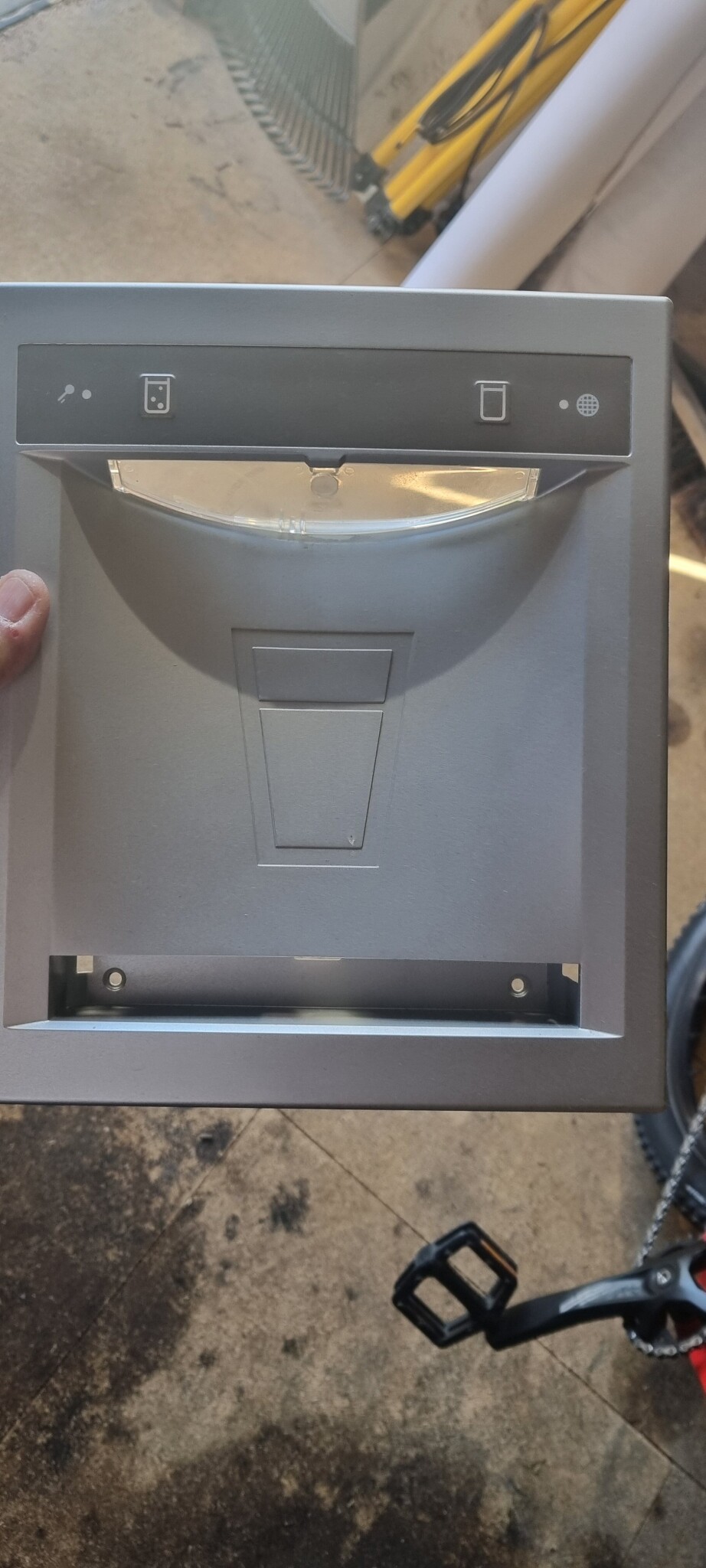

Stort tack för svar! Får man loss ”knappen” på ett smidigt sätt om man får loss hela luckan?D draje skrev:
Med ”knappen” menar jag plastdelen man trycker glaset emot när man vill fylla upp glaset med vatten. 😊

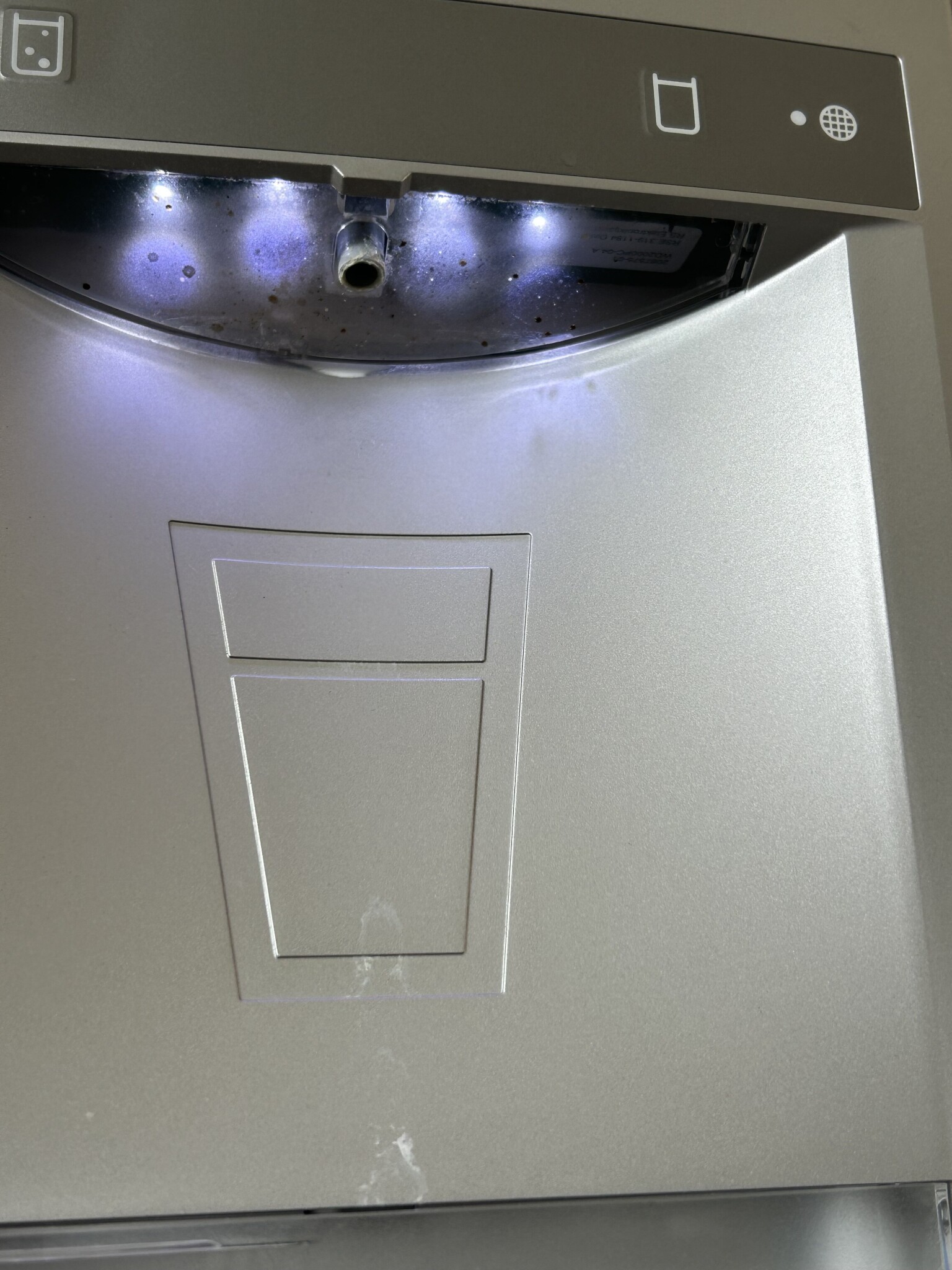

Gjorde en ny tråd om min kyl där det fört var kolsyrapatron som var slut och nu fungerar inte vattendispensorn eller kolsyran efter att jag provade att starta om kylen.
Sen upptäckte jag denna. Så jag lånar tråden med mitt problem.
