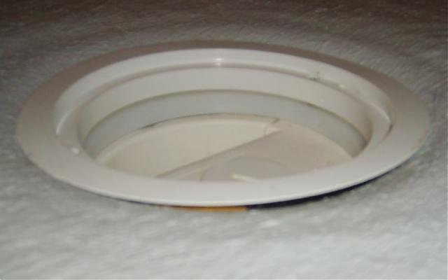

Har monterat klämring och allt vad det heter men får det inte så som jag vill att det ska bli. Den övre plastdelen (vad den nu kallas) får jag inte tät runt om, det glipar mellan den och tätskiktet. Vågar inte skruva hårdare då jag inte vill dra sönder brunnen. Problem? Kan det vara så här eller måste det fixas?
Brunnen är en IDO Secur och har följts Maxits anvisningar för JAFO då då de verkar väldigt snarlika.

Det är inte så att manschetten är felaktigt skuren, så att den går ner under klämringen och hindrar denna att bottna?
Vi skar manschetten i innerkanten enligt instruktionerna så visst finns det manschett under klämringen. Ska det inte vara så?
Inte på vare sig Jafo eller Purus, men det är möjligt att det ska vara så med IDO. Du har alltså följt deras anvisningar? Om jag var i dina kläder så skulle jag ringa IDO och fråga dem direkt.
Jag följde instruktionerna som Maxit har över JAFO då denna brunn är väldigt lika. Kollade lite snabbt nu och det verkar som att jag missat lite. Ska skruva loss och göra om.

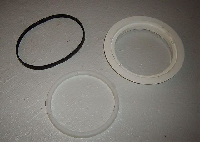

Den runda nedersta ringen är ju klämringen, men vad heter delen som man skruvar genom klämringen, som silen läggs i?
Du menar som silen läggs i om man har plastmatta? För med keramik har man ju en separat slukrist.
Jag har ingen aning, jag har aldrig sett en sådan brunn. Jag förstår inte vad det är du skruvar fast om klämringen redan ligger där, jafo/purus har bara en del som kläms eller skruvas fast.
Den till höger alltså. Nu har vi satt klämringen först, sen satt packningen på den till höger och tryckt ner den och skruvat fast i klämringen.
Och enligt monteringsanvisningen ska det vara på det viset, ingen av dessa delar ska sitta under manschetten eller så? Går ringen fortfarande inte ner hela vägen?
Jag har inga instruktioner för just denna brunn så jag har följt JAFO:s då de ser väldigt lika ut.
Nej, de är inte lika. IDOs nummer är 08-442 57 10. Ring dem.
Snackade med min svåger som har sålt mig brunnen och fick instruktioner över telefon. Klämringen ska ner först (givetvis) och manschetten ska gå in bakom den, men inte under som du säger. Sen ska den andra delen skruvas dit i brunnen genom ringen. Packningen ska inte användas, den använder man bara till plastmatta. Sen skulle man tydligen gumma efteråt också men det får bli silikon istället, så att det blir tätt runt om kragen.
Varför får det bli silikon istället? Varför inte göra som man ska istället för att hitta på egna lösningar?
Och det som kallas klämring är det som klämmer fast manschetten, så den delen som ska ner först är nog inte en klämring. Men det är ju bara semantik.
Vi har inget tätskikt kvar, då sa han att vi tar silikon istället. Tror han kallade det låsring eller något sådant.
Nu är det monterat utan packningen, blev en jäkla skillnad. Kunde skruva ner mot ringen utan att vara rädd för att spräcka brunnen och gliporna är borta.
