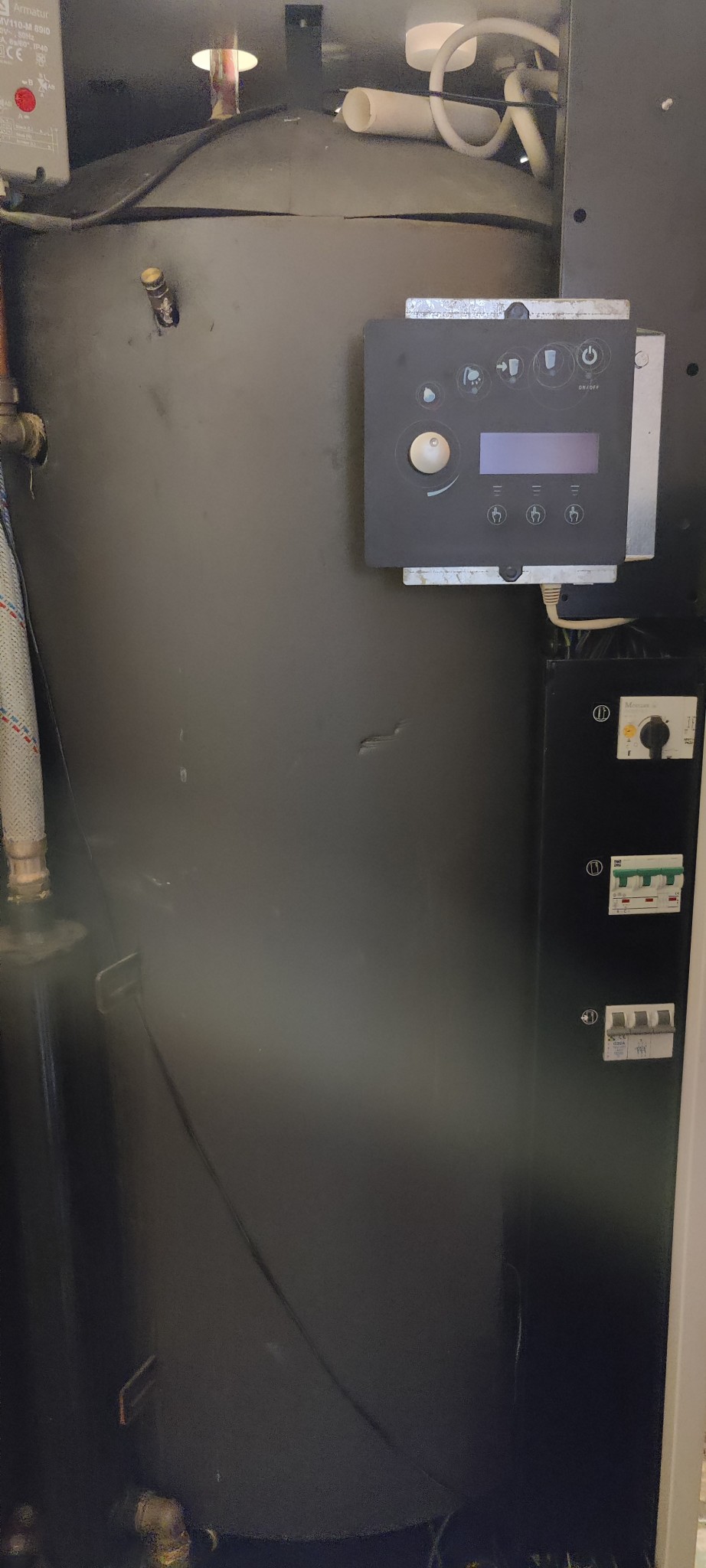

Tack för utförligt svar med en hel del goda tips. Jag fick fram manualen på nätet och det rekommenderas att lägga värmepumpen på en separat jordfelsbrytare, så detta ska jag installera.
Och då ska det vara en 300 mA
Beape
J jonaserik skrev:
Vad för kvalitet på vattnet har ni, fyller ni på vatten i systemet med jämna mellanrum. Har du kopplat ur patronen och då löser inte JFB. Troligtvis är det en överledning till jord i en eller flera slingor. EL-patronen består av 3 eller 9 slingor som sitter i vattnet. Börja med arr megga eller mäta ohm till jord
Vi har mjukt vatten (låg kalkhalt) och håller koll på vattennivån i expansionskärlet.
Jag har inte kopplat ur elpatronen men ska ha detta alternativ i beredskap inför eventuella framtida problem.
Det finns en lokal firma som servar vår pump regelbundet som jag nu talat med, stödd av de tips och råd jag fått i denna tråd. De ska komma ut för att inspektera/åtgärda elpatronen.

Firman har varit här och impedansmätt och fann felet. Det var stor skillnad i impedans för de olika slingorna, där särskilt en slinga skiljde sig från de övriga.
Elpatronen verkade ha varit med om ett och annat för den hade beläggning av korrosion både på höljet och på kontakterna. Jag valde att byta ut patronen och hoppas slippa fler strömavbrott.
Jag fick även en förevisning av hur man stänger av elpatronen. Man tar av fronplåten på bergvärmepumpen och slår av brytaren längst ned till höger:

Jag har fått mitt problem ur världen (hoppas jag :). Jag kommer därtill att lägga värmepumpen på separat jordfelsbrytare, som föreslagits högre upp i tråden. Detta är bra ur många avseenden.
