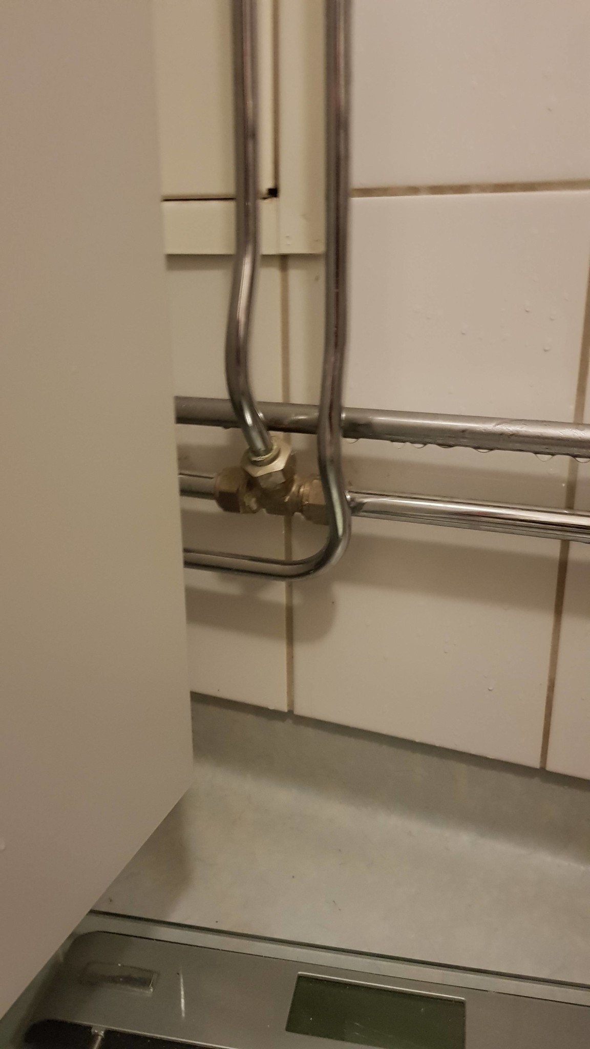

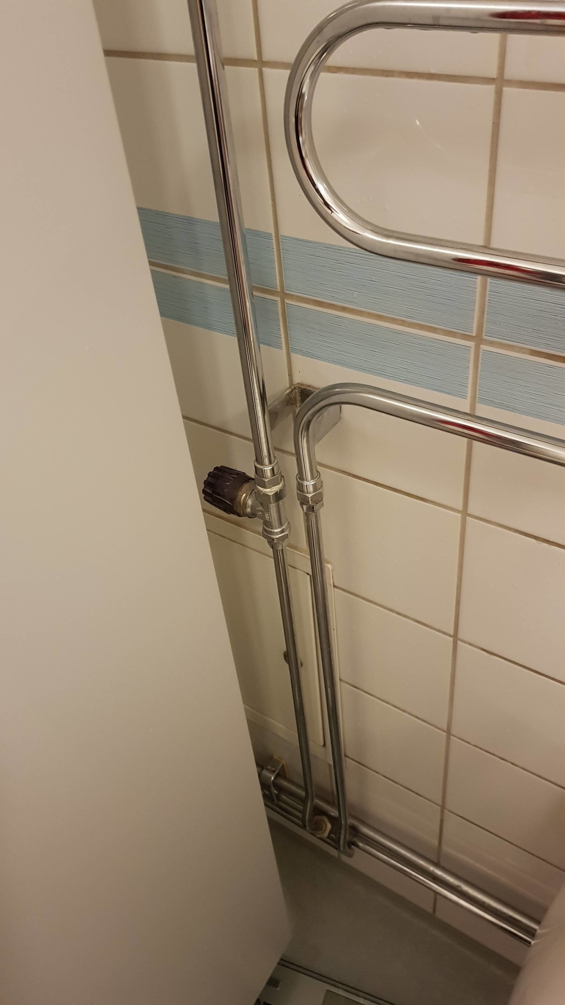

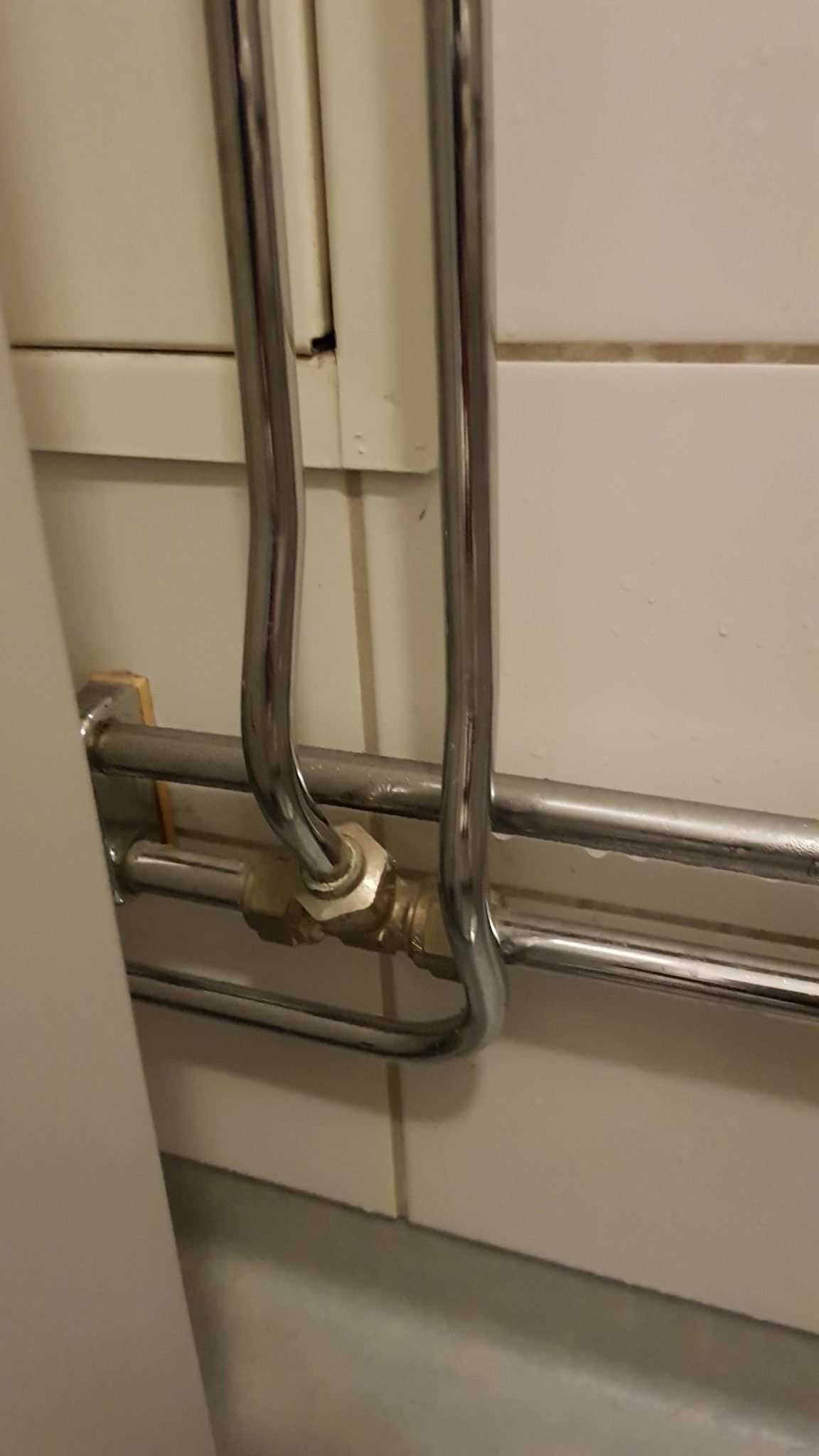

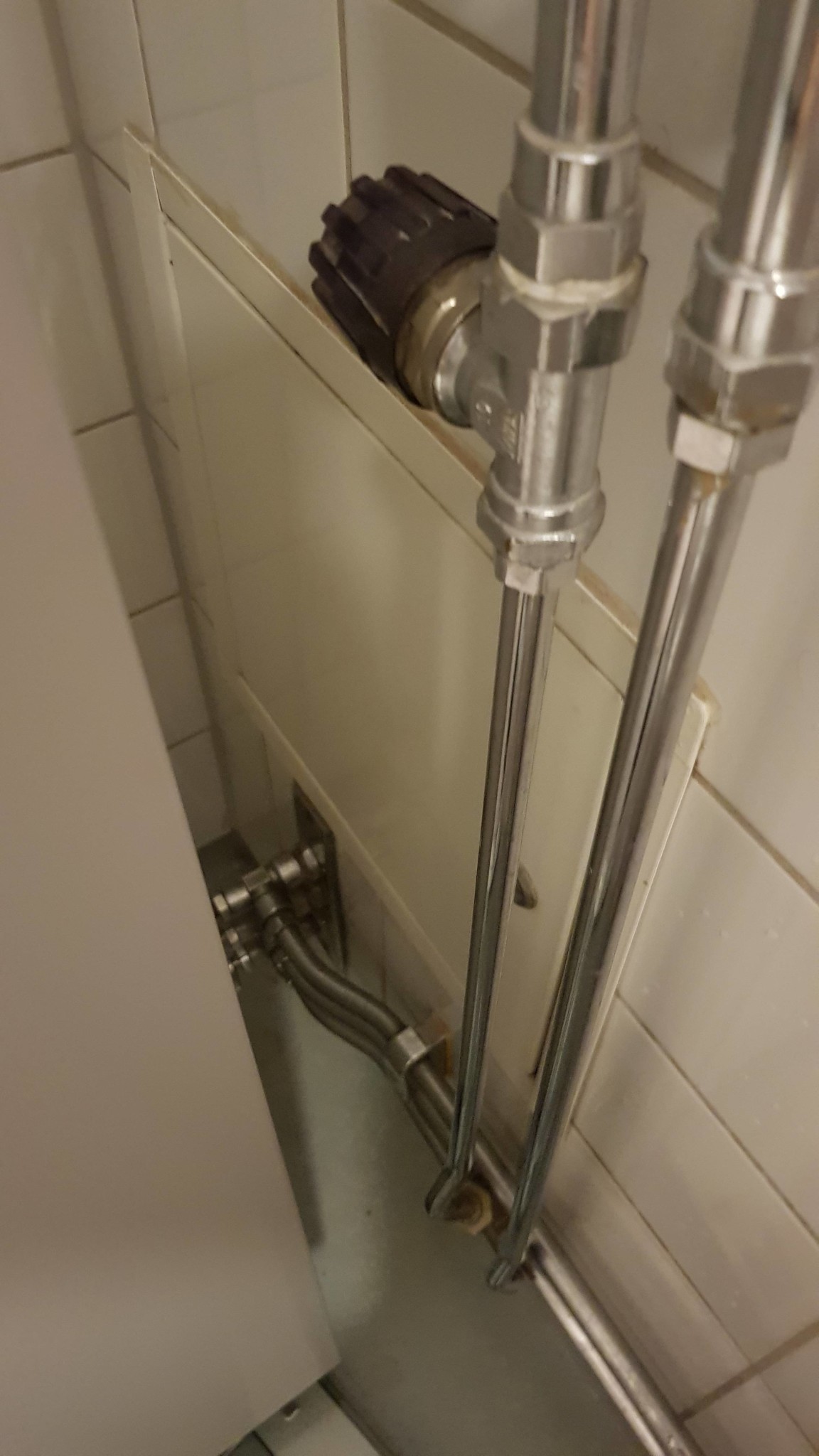

Hej, ny lägenhet med badrum med handukstork som är kall. Drar jag i gång varmvatten och luftar så blir den varm men sen så blir den kall i gen. Se bilder

Är den verkligen ansluten till ett vattenburet värmesystem? Det ser ut som om någon bara gjort en fuling och dragit varmvattnet till kranen genom den. Då blir den ju bara varm precis när du spolar varmvatten i kranen.

Förlåt så irrelevant fråga, men sitter det så knasigt monterat att man inte kan öppna luckan som syns bakom rören på bilderna eller är det vinkeln som luras?

Vänster röret bör ju bli varmt annats har ju inte ratten som man vrider av och på någon funktion. Nedersta kranen är till handdukstorken är den av blir den inte varm alls.
Luckan går att öppna
Den är kopplad till varmvattencirkulationen. Det är inte tillåtet längre men var vanligt förr. Det verkar som att cirkulationen inte funkar, vilket inte är bra. Kranen på handdukstorken borde plockad bort. Det här är en sådan installation som riskerar att medföra legionella.

Numera är byggreglerna utformade så att du inte får ha handdukstork på VVC, tappvatten. Risken för legionella finns. Påpekar att det gäller om det renoveras nu. Förr var det ok.
Det är just då man får legionellarisken. Kranen bör öppnas och tas bort, samt att cirkulation säkerställs. Alternativt plocka bort den.

Prova stäng ballofix för varmvattnet och spola varmt vatten i kran. De kan fräsa o komma skitigt vatten, kan va dåligt flöde men du kan få igång den genom att göra så
Tack för svaren, jag vet om att man i dagsläget inte utför sådan installation och risken för legionella. Nu är det en befintlig installation som jag bara vill få igång. Skall prova stänga ballofix till varmvatten men den kranen går knappt att rubba.
Griffeltavlan
Du kan ta en polygrip
Jo kör lite 5 56 först pajar jag den kranen så är det illa.
