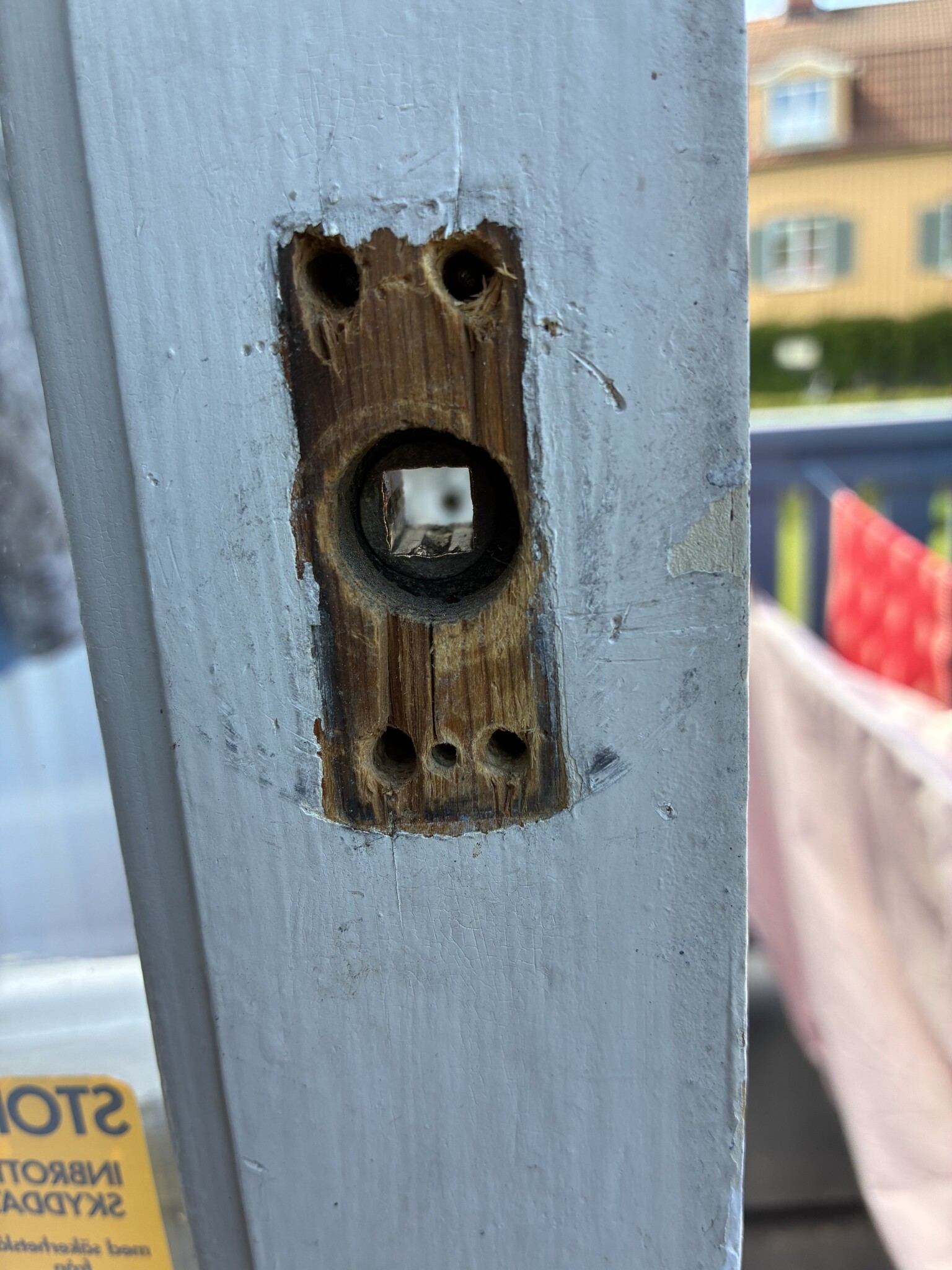

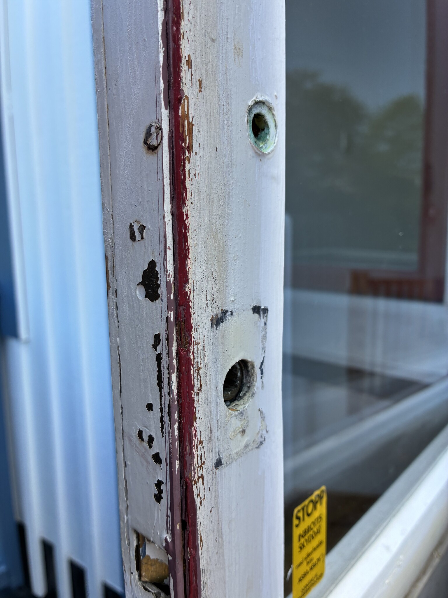

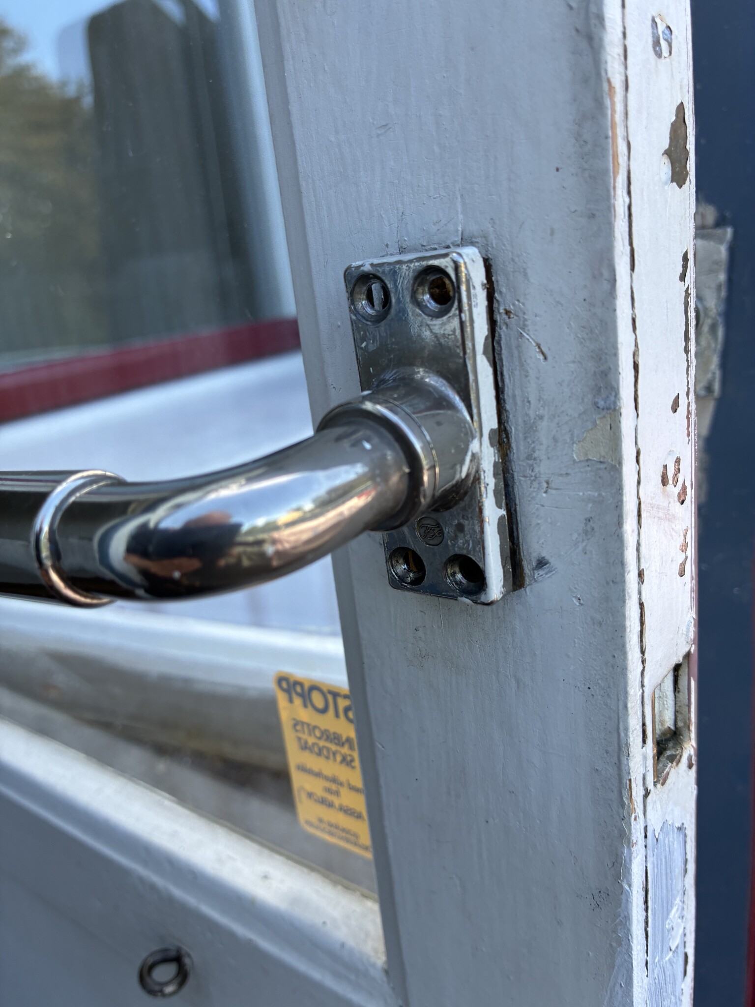

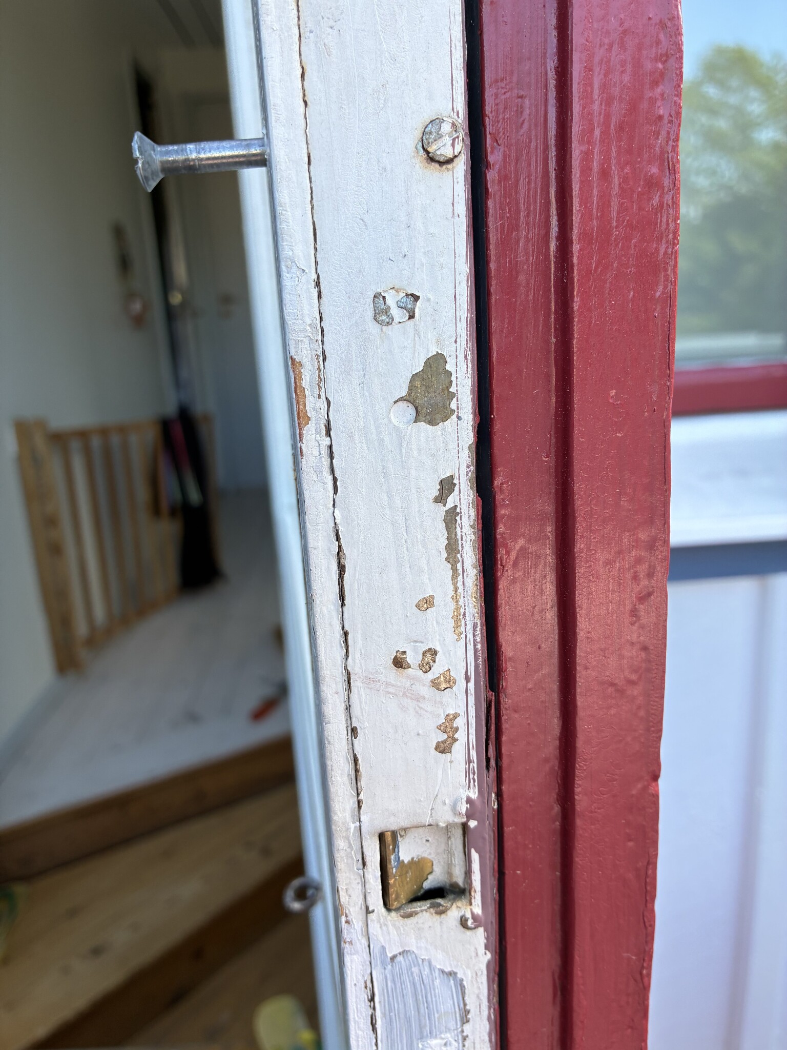

Har en balkongdörr som säkert är 50-60 år gammal och det senaste halv år har det varit problem med handtaget. Kolla bilderna.
Skruvhålen för dörrhandtaget är extremt slitna, och skruvarna "biter" inte längre fast i dörrens trä. Jag har provat flera olika skruvar, både på längden och bredden, men utan framgång.
Någon som har ett förslag hur man kan lösa detta? Har funderat på att använda Kemiskt trä eller trälim in i hålen, eller är det en dum idé? Hoppas jag slipper köpa en helt ny dörr...

Har också läst att träplugg kan vara en lösning för utslitna hål. Dvs borrar nya (större) hål för varje skruv, och stoppa in (med lim) en träplugg i var sin hål. Kapa så det blir jämt yta, sen borrar nya hål som passar de befintliga skruvar. Något att rekommenderas?
Tandpetare i trä först för att prova om det räcker. Eventuellt två tandpetare. I andra hand bora ur och plugga med plastplugg, eller, om du är ambitiös, plurga med träplugg som limmas fast och där du sedan borrar ett pilothål för skruven.
I stället för tandpetare kan du tälja en flisa från någon skrotbit trä. Limma gärna också.
Passa på att måla när du ändå är i farten.
Jag har använt tändstickor och expanderande polyuretanlim.

Genomgående maskinskruv och islagsmutter på baksidan.

Grillpinnar i bambu är mycket hårdare än tandpetare. Hamra in så många som får plats, gärna med trälim. Sen kan man skruva igen.

Om det skulle behövas så täljer jag till en "pinne" och med lite trälim/vitlim så slås den in i skruvhålet.
Låter det torka, sedan borras ett hål och drar fast skruven igen.
Så hade jag gjort.

Både träbitar från en gammal sushipinna och några tandpetare tillsammans med trälim fungerade jättebra bra. Tack alla för tipsen!
