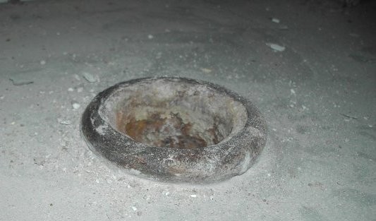

Märkte nu när golvet var flytspacklat o klart att avloppet till handfatet enbart sticker upp ca 7 mm. Detta gör det i princip omöjligt att få anslutningen till handfatet att komma över färdig golv nivå samt riktigt svårt att fixa dit tätskiktet ordentligt.
Så nu till frågan hur löser man detta ?
Är det bara till att ta fram lämpligt bilningsverktyg o knacka sig ned en bit i golvet o skarvar röret med ett plaströr ? eller finns det bekvämare lösningar ?
Röret som just nu sticker upp ur golvet är av gjutjärn, ca 75 mm ytterdiameter och 45 innerdiameter.

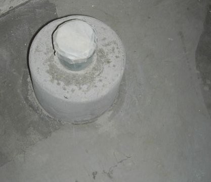

Jag har funderat på ditt problem och har kommit fram till att jag inte skulle bila upp golvet för det där avloppet.
Det går att få tätt där utan att bila. Sätt rörmanschetten och plaströret och gjut en ring runt muffen, som du sedan kan kakla in med det kakel du ska använda på golvet eller en passande mosaik. Som jag har förstått det kommer det här avloppet inte att synas så mycket.

Jag menar sätt dit en gumminippel
Du får välja vilken form du vill gjuta.
En ring är kanske snyggare men och andra sidan kommer detta inte att synas. För ringen skulle jag ta ett gjutrör i papp en som man använder när man gjuter plintar till stolpar och sånt med.
1- Sätt gumminippeln och plaströr
2- Prima underlaget
3- Sätt gjutrör och fixera med smältlim eller silvertejp mot betonggolvet (på utsidan)
4- Gjut (Du kan använda Flyttpackel, vanligt spackel för golv skulle fungera) Men fråga gärna i butiken.
5- Sen måste du ta bort gjutröret. Det kan du skära bort med en kniv. Det kanske är bra att spraya röret på insidan med silikonspray eller nåt innan du gjuter.
6- Klart
Vill du göra en fyrkant så kan du snickra en ram hemma med vanligt trä som du kan olja in innan. (olja kan du ta vilken som helst 5.56 ,silikonspray skulle fungera om du inte har någon.)

Avloppet blev ingjutet förra veckan och resultatet går att skåda nedan.
Krävdes en ordentlig brottningsmatch med gumminippel och plaströr för att få ned det i gjutjärnsröret, så tätt lär det vara
