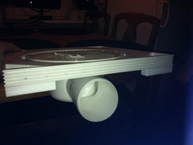

Är det någon som kan hjälpa mig med en fundering jag har: Jag har tänkt att skruva fast min nya PURUS med tillhörande 13 mm brickor i reglarna för att sedan lägga golvspån, flyta och lägga klinkers. Problemet är att med brickorna så kommer överkanten på utloppet till avloppet i höjt med golvspånet och överkanten på avloppsrörets muff kommer en bit över spånets underkant. Är det meningen att man ska fräsa bort en del av spånet för att få dit muffen? Löser man det på något annat sätt??
Hoppas ni förstår min fråga, se foto

Om man läser monteringsanviningen. Texten till bild 8.
http://www.purus.se/upload/Purus%20Sverige/Produktdatabasen/Monteringsanvisningar/Golvbrunnar/Montplatta300MONT-2058PRESS_web.pdf
KOPPLA TILL AVLOPPSSYSTEMET
OBS!
Man kan få justera spånplattan
beroende vilken höjd muffkanten
har på avloppsröret vid anslutningen
av golvbrunnen.
MVH Stickan

Tack för svaret. Jag såg den noteringen i monteringsanvisningen, men för mig var det lite oklart vad som avses. Jag kan tycka att det känns fel att göra spånskivan lite tunnare över ett område, men jag antar att man kan kompensera det genom att regla upp intill "justeringen"?
Det finns ju brunnar till monteringsplattan där utloppet ligger längre ner såvida det inte är en sådan på din bild. Jag upplevde inga problem när jag monterade min monteringsplatta med brunn.. kan ha varit en oden dock inte riktigt säker.
