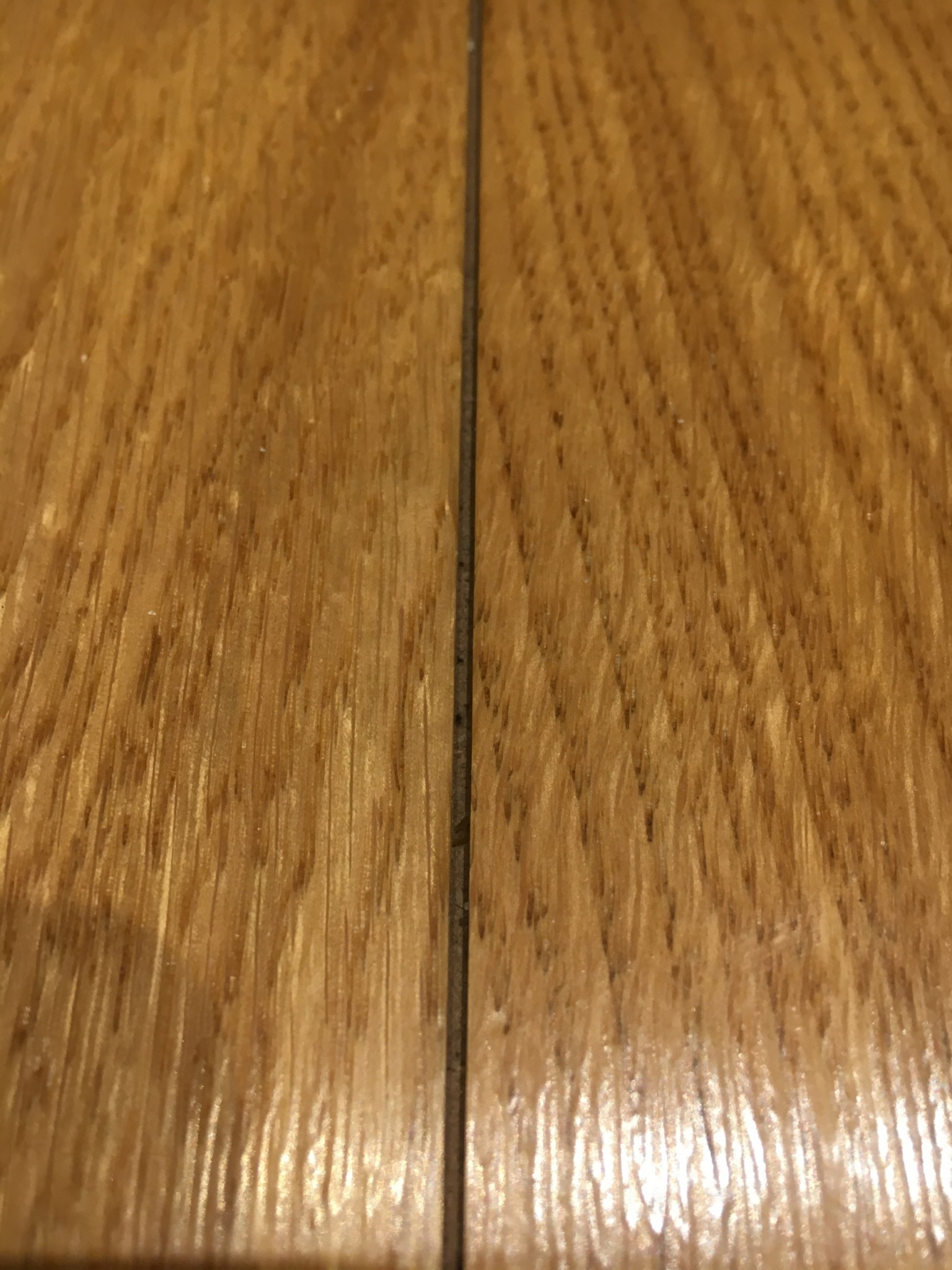

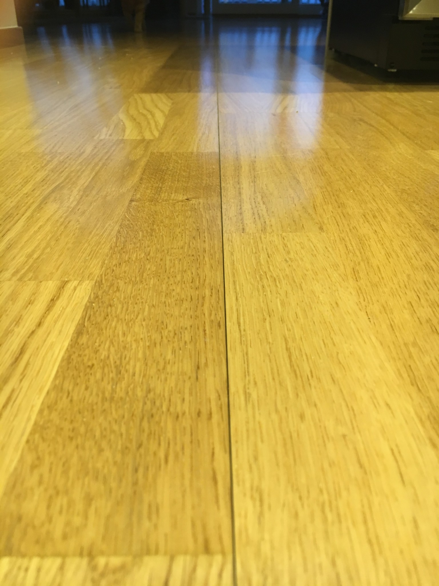

Hejsan,

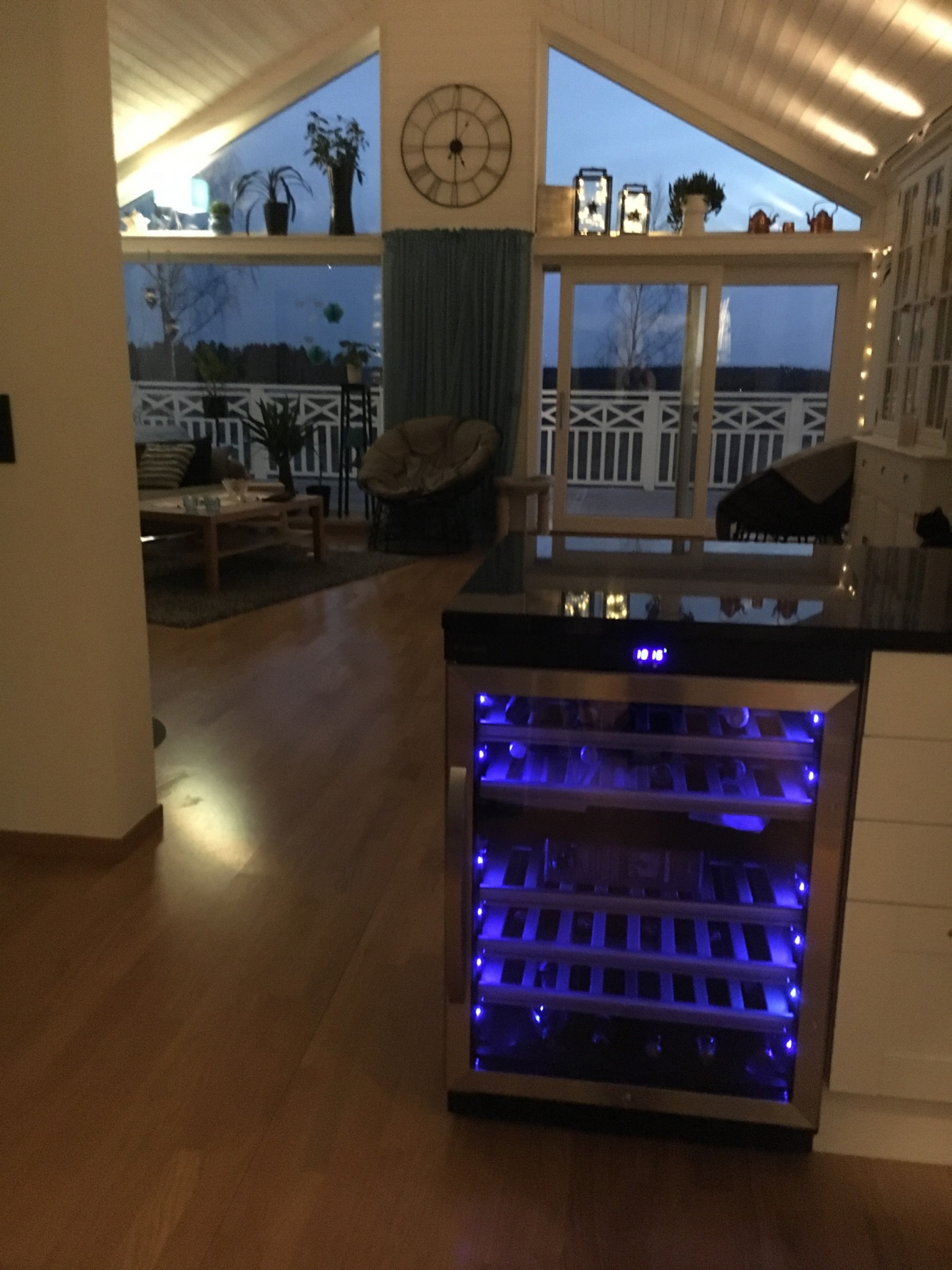

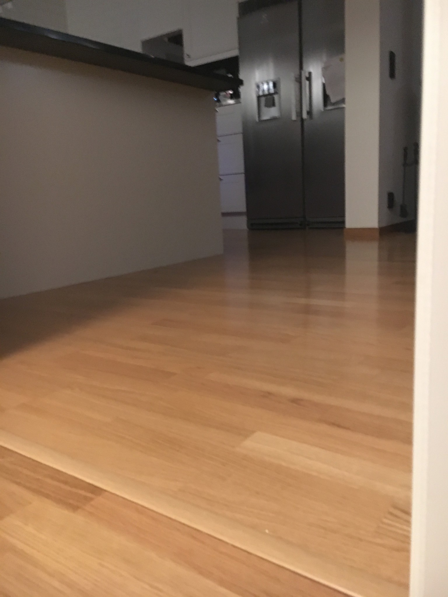

i September 2015 stod vår dröm färdig för inflyttning. Vi fick problem med att golvet gick isär på ett ställe i huset och husleverantören tog på sig det och skickade ut snickarna som byggt huset för att rätta till det. Det verkade då bara vara ett enkelt fix med att sätta in en smal sockel list mellan två rum då de ansåg att ytan som lagts med golvet va för stor. Det spekulerades även om att vår köksö i kombination med vinkylen va så tung att de kunde skapat problemet.
Sprickan va då på samma ställe som den är nu. De sågade upp en glipa mellan de två rummen där listen nu ligger och bankade tillbaka golvet på plats.
Problemet blev iaf fixat för lite drygt ett år sedan men vi har redan nu sett tendens till att de kommer tillbaka.
Vart hade ni vänt er? till husleverantören? Byggarna som lagt golvet eller ska jag vända mig till vårt försäkringsbolag?

Sett likadant problem med laminat golv av dålig kvalite. Ditt golv ser ut som att vara parkett?
Nytt hus rör sig en del i början men det brukar synas på skarvar mellan väggarna inte på golvet !
Jag skulle vänt mig till golvläggaren om det är nu leverantören då får det bli dem.
Det är en anmärkning och ska åtgärdas.
En vinkyl o köksö kan definitiv inte vara orsaken. Tänk om du ställer ett piano i vardagsrummet då. Golvet ska inte gå av för det.

Det är väl en krympspringa vi talar om, dvs golvet krymper på vintern då luftfuktigheten inomhus blir låg? Tycker att ett klickgolv borde hålla ihop, men om kraften blir stor kanske fogen hoppar ur?
Flytande golv är ett stort flak så när det rör sig med årstidernas fuktrörelser kan det röra på sig ganska mycket.
Jag har ett 250 kg akvarium stående på ett flytande golv i källaren och det brukar märkas på höstarna att golvet är fastklämt och inte rör sig fritt. Vet inte om det går att göra så mycket förutom att säkerställa att det finns rörelsemån.

Tack, kontaktar vår husleverantör som levererat golvet.Lars48 skrev:Sett likadant problem med laminat golv av dålig kvalite. Ditt golv ser ut som att vara parkett?

och ja, det är parkett
Jag misstänker att det är fogarna i golvet som hoppat ut. Men de "tryckte" tillbaka golvet för ett år sedan men det är redan tillbaka. Jag får då en känsla av att fogen inte ens existerar. eller att golvet helt enkelt är totalt skit. Så tråkigt när man betalat flera miljoner för ett hus och så får man en återkommande spricka som sträcker sig rakt genom hela husets hjärtaarneri68 skrev:Det är väl en krympspringa vi talar om, dvs golvet krymper på vintern då luftfuktigheten inomhus blir låg? Tycker att ett klickgolv borde hålla ihop, men om kraften blir stor kanske fogen hoppar ur?

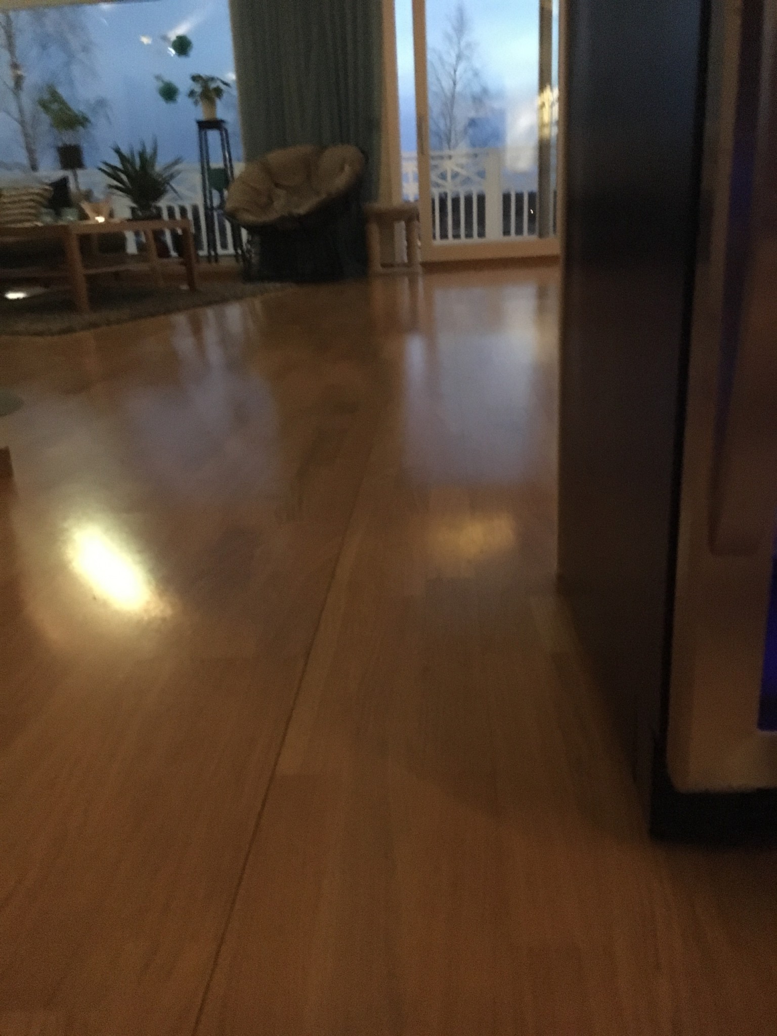

Jag gissar att det mycket väl kan vara kyl och köksö som håller fast golvet så det inte kan krympa och svälla som ett stort "flak". Vi har såna sprickor nu på vintern men på den tiden (1997) limmades det så de är jämnt fördelade. Går igen helt på sommaren.
Tycker fortfarande att det är nåt fel på golvläggning. Om springan beror på tunga saker som håller fast golvet vid vissa område då skulle det vara synbart vid köksön eller kylen. Intill de ska uppstå glipor i golvet.
Så är det inte i det här fallet. Jag la holv åå 90 kvadrat öppen planlösning med köksö i ek, matbord med granitskiva som är väldigt tungt och piano. Inga såna problem har uppstått.
Det enda jag var försiktig med var att inte lägga golv under kökskåp..
jag skulle begära åtgärd av hus leverantören.
