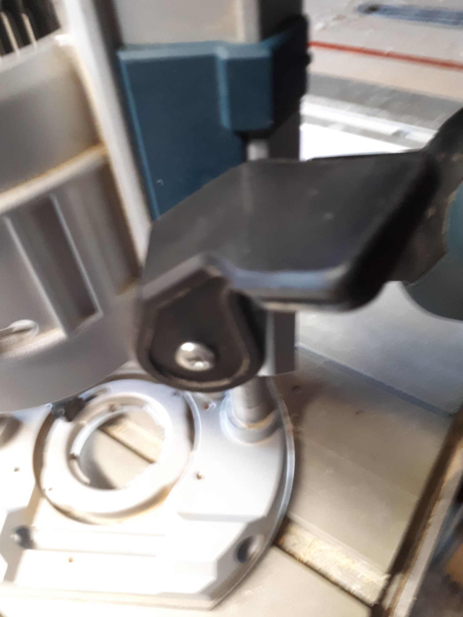

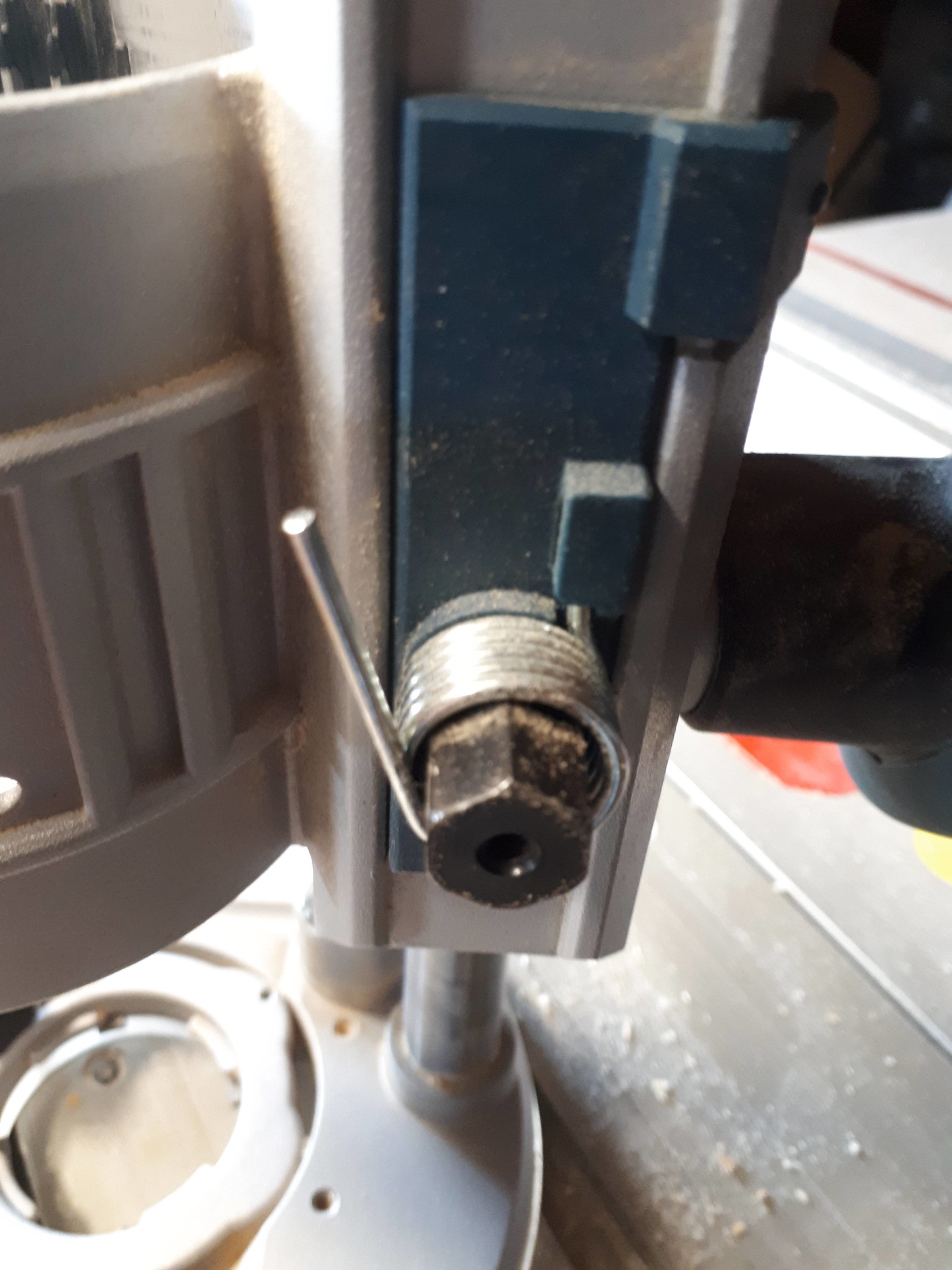

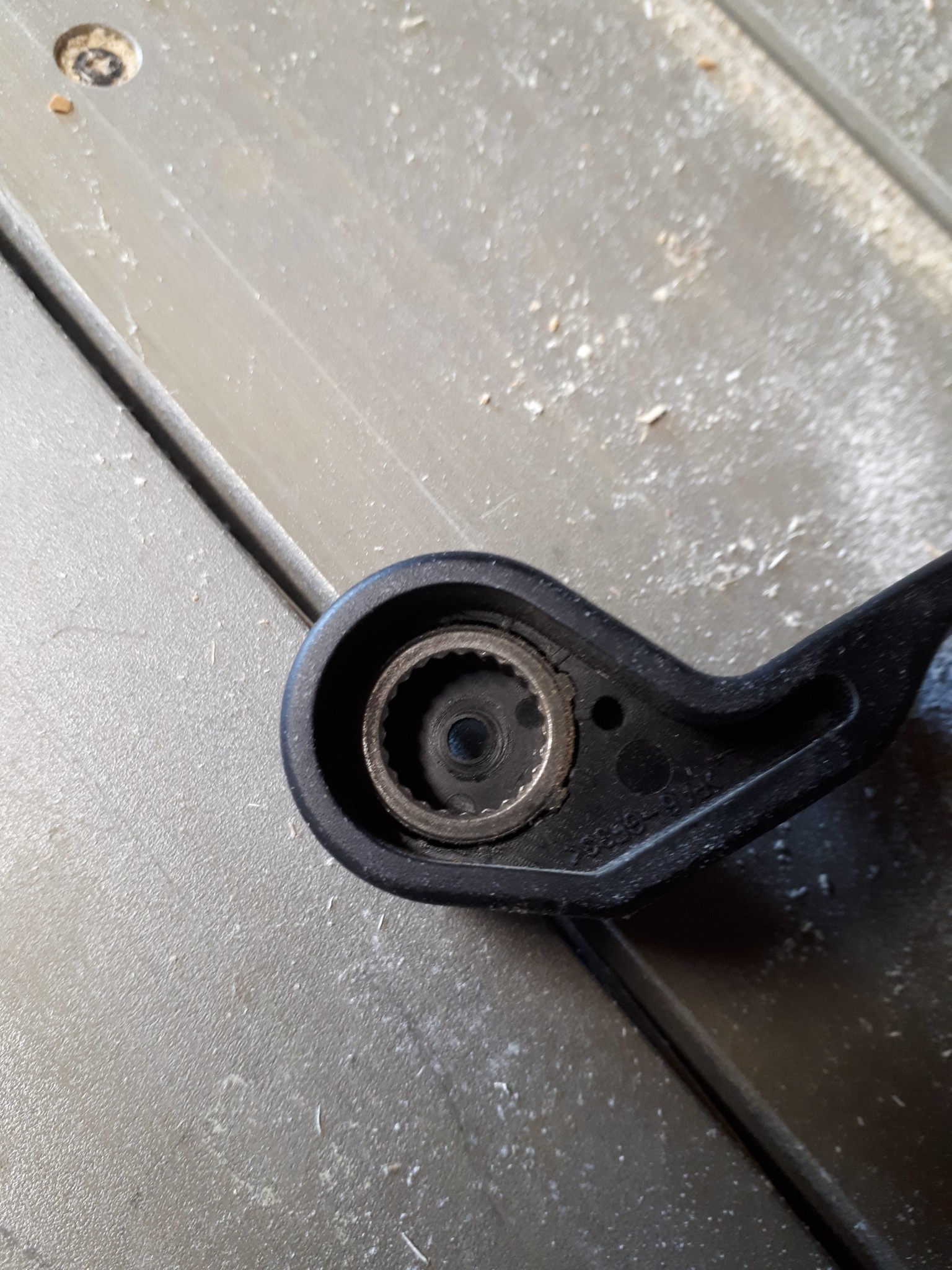

Nu har jag haft tillfälle.
Lossar jag bromsknappen så finns det mycket riktigt en sexkantsmoj som går att vrida.
I knappen är det en kuggkrans.
Jag gjorde som så att jag tryckte knappen uppåt så att jag tyckte att det låste lagom lossade skruven och drog försiktigt låsknappen utåt så att kuggarna men inte fjädern släppte vred sedan knappen åt höger till den kom i ett bekvämt läge för tummen tryckte in den och drog åt skruven.
