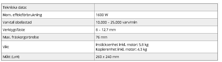

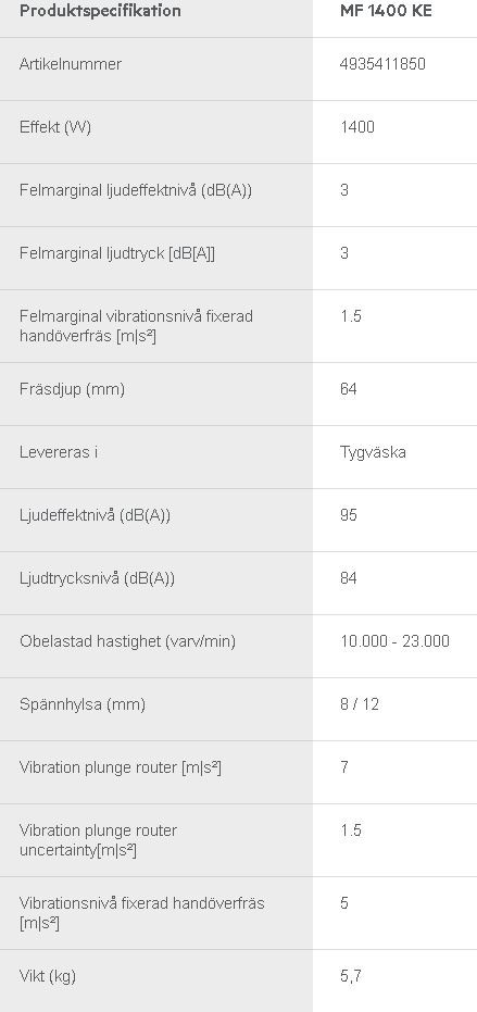

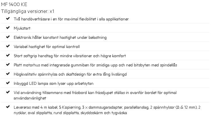

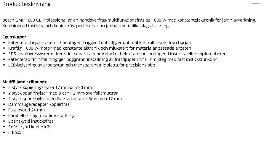

Funderar på att skaffa en kraftfull fräs med två basar som komplement till dom övriga fräsarna i verkstaden.
I dagsläget har jag byggt tre olika fräsbord med fastmonterade och stelopererade fräsar.
Den större vertikalfräsen har en CMT 2400w med spännhylsorna 1/4”, 8mm, 12mm och 1/2”.
Horisontalfräsen har en SilverLine 1500w med spännhylsorna 1/4”, 8mm, 12mm och 1/2”.
Till ”Gå bort sågen”, Bosch GTS 10 XC har jag en fräsmodul med en Cotech 1100w 8mm.
Övriga lösa fräsar är en SilverLine 1500w, en Makita RT0700CX5J, en Bosch GKF 600
samt en Bosch GKF 12V-8.
Varför ha så många fräsar? För det första är det kul med många olika fräsar! Att snabbt ha tillgång till olika monterade stål underlättar när man jobbar. Dom mindre fräsarna är smidigare vid kantjobb. Att byta och posta mellan dom olika momenten tar tid och om någon fräsning går snett är det enkelt att återskapa. Vissa fräsar stannar i verkstaden medan andra följer med på bortajobb. Dessutom lånar jag då och då ut verktyg till vänner och bekanta.
Jag har under en tid skannat av marknaden och valet står mellan dessa två. Det måste finnas många ägare och framför allt användare här på BH som kan berätta varför det blev den ena och inte den andra när dom gjorde sitt val.
Kraven är följande:
Dubbla basar
Stark motor
Hanterbarhet
Spännhylsor 8mm, 12mm och 1/2”
Inbyggd belysning av frässtålet
Monteras på Bosch FSN OFA fräsadapter tillsammans med mina Festoolskenor
Medföljande tillbehör
Undvika typfel för den ena eller andra
Service
Garantier
Och sist men inte minst PRISET!
Jag ser fram emot att ta del av era val!

Har ingen erfarenhet av Borschen, däremot har jag AEG:n i mitt fräsbord. Passar direkt till tex Incras lyft utan någon modifiering. Väldigt stark fräs för att vara märkt 1400 W. Känns gedigen.
Kostar 370 Euro på Finetools.

Jag har Boschen, den funkar utan större anmärkningar. Själva motorn andas kvalitet och är väldigt gediget byggd. Baserna funkar fint och har bra precision.
På minussidan tycker jag det är värt att nämna dammhanteringen, de medföljande tillbehören är ganska plastiga och svåra att använda i verkliga situationer. Kantfräsbiten är alltid i vägen och ovansuget är i vägen när man skall fräsa lite djupare.
Sedan tycker jag att det är irriterande att alla skruvar är olika, det är en salig blandning mellan torx och stjärnskruv och på en del ställen tumskruvar som är svåra att skruva ur med fingrarna efter att man kört en stund (de fastnar).
Själv är jag nyfiken på OF 1400 men det känns vansinnigt att byta nu när man har alla prylar till Boschen.
Lycka till!

Jag har varit iväg och kollat och klämt på bägge maskinerna och dom är väldigt snarlika.
AEG-fräsen verkar väldigt robust. Så också tillbehören. Troligen är det någon amerikansk maskin som är förlaga. Fräskorgarna fästes med tre skruvar precis som med Boschen förutom att det är 5mm skruvar mot 4mm för Bosch. Fräskorgarna passar på Bosch fräsplatta om man förstorar hålmönstret B.
Prismässigt skiljer det 1300:- och AEG- fräsen har 6 år garanti. Dessutom ligger serviceverkstaden bara 10 minuter från där jag bor. Extra 1/2” spännhylsr kostar ungefär lika. Lite mer grundutrustning förjer med från början. 5stycken kopierringar mot 2 för Bosch samt en extra lång fräsplatta för kantfräsning.
Boschen lite starkare (200w) och är ger ett gediget intryck. Några millimeter mer fräsdjupsrörelse men har haft problem med strömbrytaren. Motorenheten fungerar bara när den sitter i någon av fräskorgarna. Parallellanhållet har bättre microjustering än AEG. Plastdetaljerna verkar lite vekare i godset än dom till AEG- fräsen. Garantin är 3 år efter registrering.
Jag tar helgen på mig sen får det bli ett val.
Trevlig helg/ Dag
