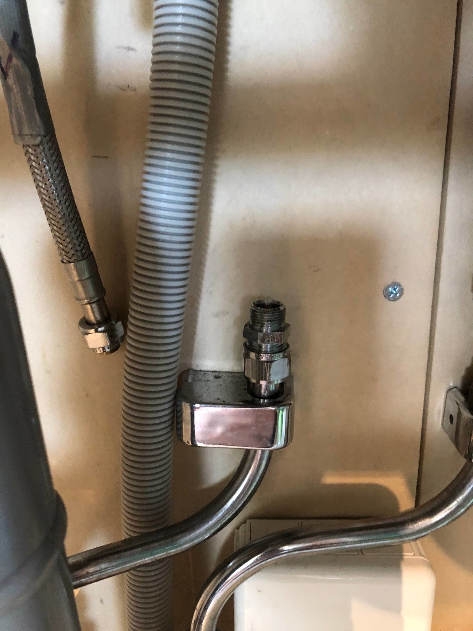

Jag håller på att byta blandare i köket. Har köpt en nya blandare som har rör på 10mm och behöver nu införskaffa raka klämringskopplingar, men jag har väldiga problem med att hitta rätt dimension som passar de kopplingar som finns under diskbänken.
Om jag mäter gängornas yttermått med skjutmått så blir det ca 14mm. Jag har testat med en R10, men det är för stort. Efter att ha tittat på diverse tabeller tror jag att det ska va R8.
Men klämringskopplingar för 10mm och R8 gänga verkar knappt gå att få tag på. Sen är det ju en djungel med all olika beteckningar. Gängan som jag försöker matcha är stämplad med följande beteckning, VSH-12-super-bs-(3 eller 8)64-2

Här kommer bild, men visar ju inte dimensionerna så bra :)
  • Närbild av olika ledningar och anslutningar, inklusive flexibel slang och metallrör, mot en vägg.
Är en 12mm klämringsskrav. Skall du på med ett 10mm rör är det bara att ta en förminskning 12-10.

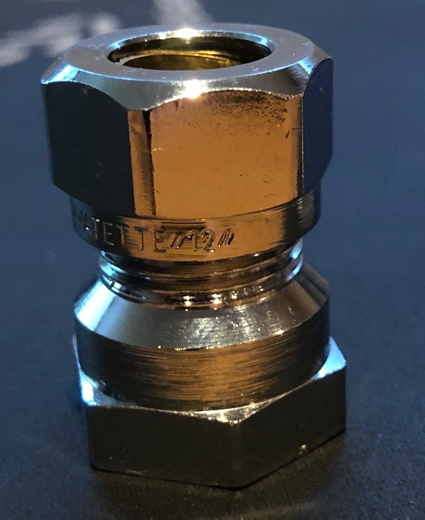

Tack för att du hjälper till! Stämmer att röret i sig är 12 mm i diameter. Men är fortfarande osäker på vilken klämringskoppling jag ska använda. Har testat den på bilen (som det står 12 på!) men den är för stor, 2-3 mm för stor diameter.
En förstorad vy av en mässingsklämringskoppling markerad med "12 mm" på en mörk bakgrund.
Men på första bilden sitter ju en koppling, den med gänga. Du behöver bara muttern till den, samt förminskningshylsa. Eller missförstår jag?
Den blandare jag köpt slutar med rena 10mm rör (ingen gänga eller mutter), butiken sa att jag behöver en klämsringskoppling för att koppla in den. På min första bild syns röret från min gamla (trasiga) blandare, den har ju en mutter som passar, men som inte går att lossa, och tvivlar på att den skulle gå att använda om jag sågar av det röret. Känns ju rimligt att det måste "klämmas" fast på röret från nya blandaren för att bli tätt.
Nej du behöver muttern, förminskningen och stödhylsa. Själva kopplingen som sitter där är konisk och gjord för klämring.
från bild två borde du kunna skruva av muttern och använda den på bild 1. Glöm inte ringen och stödhylsan
imported_Mogge
Du har dessa bef. Kopplingar (gängan på 10 sidan är inte rörgäng utan mellan g8 och g10)
https://www.rskdatabasen.se/kategor...kopplingar/raka/vsh-super-d1401f-1965027-1083
Du behöver nya
kämringar VSH 10 mm
Stödhylsor 10x0,8 mm
och ev. Muttrar om du inte vill kapa bort dom från gamla blandare.
Köper du en sån här så får du två kämmringar och muttrar.
https://www.rinkabyror.se/artikel/vsh-krom-klamkoppl-skarv-10/
Och två
https://www.rinkabyror.se/artikel/stodhylsa-koppar-10x0-8-for-cu-ror/
plocka bort de gammle skarvkopplingarna som sitter på rören, köp två klämringskopplingar 12x10 och skruva dit dem
eller lyxvarianten 2 st kulventiler 12x10 istället för skarvkopplingarna
