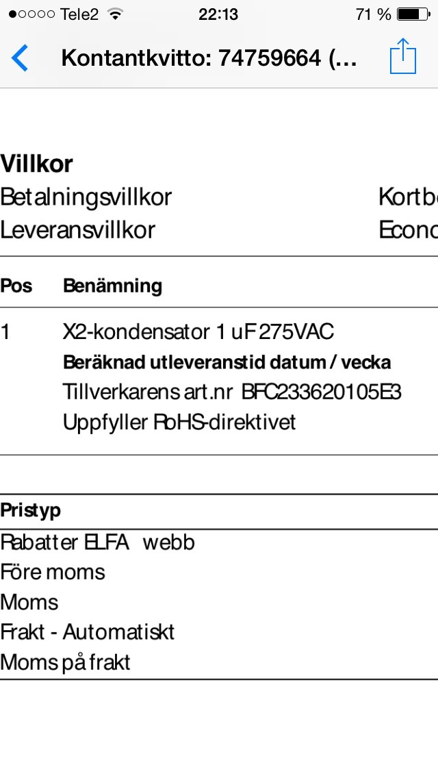

Jag beställde från elfa enligt bilden, dock är det svårare att förstå vad det står på den men hoppas jag fått rätt! Tog bild på den men den blev för dålig, ska skriva av texten i morgon.Bo.Siltberg skrev:Ja, det är knappast normalt att spänningen sjunker så mycket vid belastning. Har du rätt värde på X-kondensatorn som du bytte, 0.5 - 1 µF? Det ska finns ett motstånd i serie också som kanske är dåligt. Rita upp kretsschemat så du ser hur det är kopplat. Det kan ju också vara fel på elektroniken som gör att den helt enkelt drar för mycket ström, men det är osannolikt.

Enligt kvittot är det rätt kondensator. Märkningen går inte att se, tror inte det står just där utan på sidan.

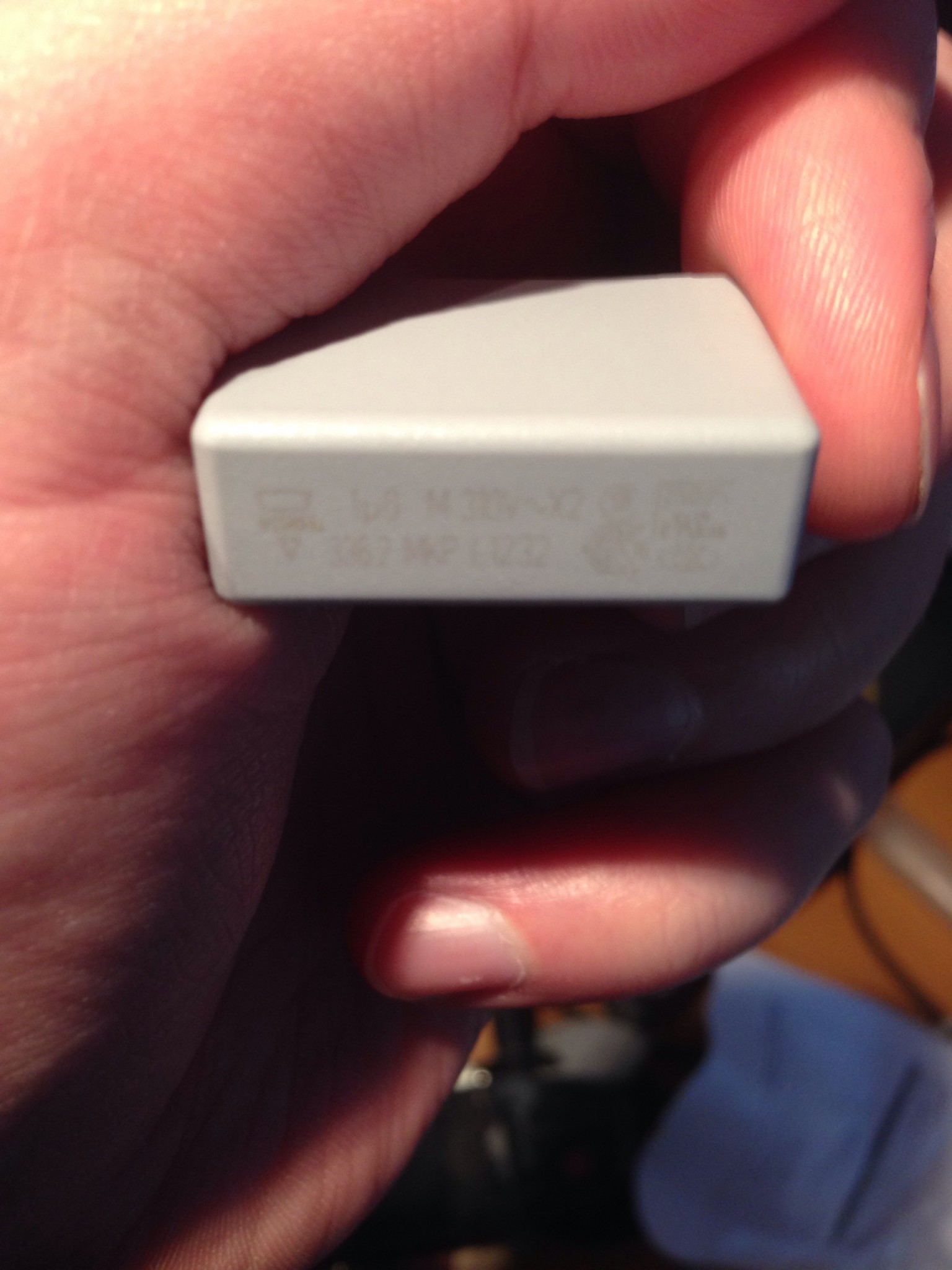

Det finns ingen annan text en den på bilden, det står: 1uO M310 V ~ X2 - på övre raden. Vad jag kan förstå av produktbeskrivningen på nätet verkar det vara rätt.
Jag har inte lött om lödningarna på kretskortet då nya kondensatorn hade korta ben, fick klippa av de gamla och löda ihop med de nya - lödningarna ser dock bra ut.
