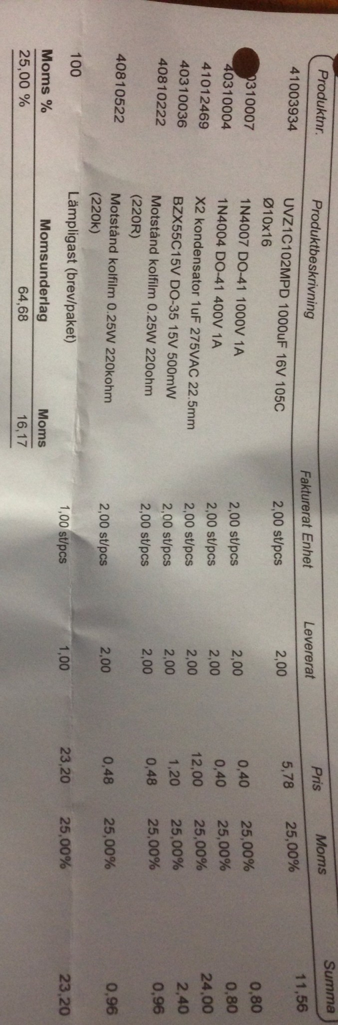

Den kondensator du länkar till ser väl OK ut tycker jag. Nu har jag inte läst hela tråden, så jag har inte koll på ordningsföljden för olika åtgärder. Men passa på att köpa zenerdioden om du ändå skall lägga en beställning hos electrokit.
Har du möjlighet att mäta så kan du troligen kontrollmäta zenerdioden. En zenerdiod går oftast sönder så att det blir kortslutning i den. Om du resistansmäter så kommer den att visa ungefär samma låga värde i båda riktningar om den är trasig. Är den hel så skall den ge (nära) oändlig resistans åt ena hållet, och en halvlåg åt andra hållet, som vilken diod som helst. Såvida inte mätinstrumentet mäter med högre spänning än diodens tröskelspänning. I så fall kommer den att visa något halvhögt värde även i spärriktningen, fast högre än i framriktningen.
När du resistansmäter en diod, så är de visade värdena inte en resistans, utan bara en indikation på att den släpper igenom ström. En vanlig diod har egenskapen att den i framriktningen släpper igenom "oändlig" ström, men med ett spänningsfall på ca. 0,7V. I backriktningen släpper den inte igenom något alls. En zenerdiod har samma egenskap i framriktningen, men den släpper även igenom ström i backriktningen om spänningen överstiger diodens angivna tröskelspänning.
De brukar användas för att ge en stabil utspänning från enklare kraftaggregat, all "överspänning" belastas ner av zenerdioden.

Det handlar om högst 50 mA så ohms lag ger 220*0.05**2 = 0.55 W så välj minst 1 W.
Motståndet på 220 K har jag för mig ligger parallellt med X-kondensatorn och leder därför ingen ström att tala om. Där kan du välja 0.25 W.
Moderator
· Stockholm
· 58 271 inlägg
Nu blev jag lite funersam. Om 220k motsåndet ligger över X kondensatorn, så liggr det alltså typ 230V över motståndet.
Då bör man titta lite djupare på specen för motsåndet. Inte bara på effekttåligheten, utan även på max spänning.
Jag har varit med om motstånd som efter några år fått kortslutning. Ett 56K motstånds som plötsligt höll 3 ohm, med "intressanta" följder, det låg ca 300V över motståndet.
Jag diskuterade fenomenet med en komponentingenjör som berättade för mig att motstånd som utsätts för överspänning kan få kortslutning. Många motstånd är uppbyggda med en kärna av keramik, och sedan går det en spiral med motståndsmaterial, kol eller metallegering runt denna kärna, allt täcks av färg eller lack. Vid hög spänning så kan man få en materialvanding mellan varven i spiralen, dessa skapar till slut kortslutning.
Så ta och kolla specen för det valda motståndet. Jag har för mig (men kan komma ihåg fel) att metallfilmsmotstånd skall ha högre spänningstålighet (de har en jämn metallfilm av motståndslegering, ingen spiral).

Börjar bli dags för mig också att ta tag i det här. Du har inte möjligen lust att dela med dig av din inköpslista så en stackars amatör slipper gissa?Stellan_j skrev:
Nu kom jag äntligen till skott och efter att jag bytt ut båda kodensatorerna så fungerar den perfekt!Stellan_j skrev:
Tackar för all ovärdelig hjälp i den här tråden
Tack för en bra tråd
