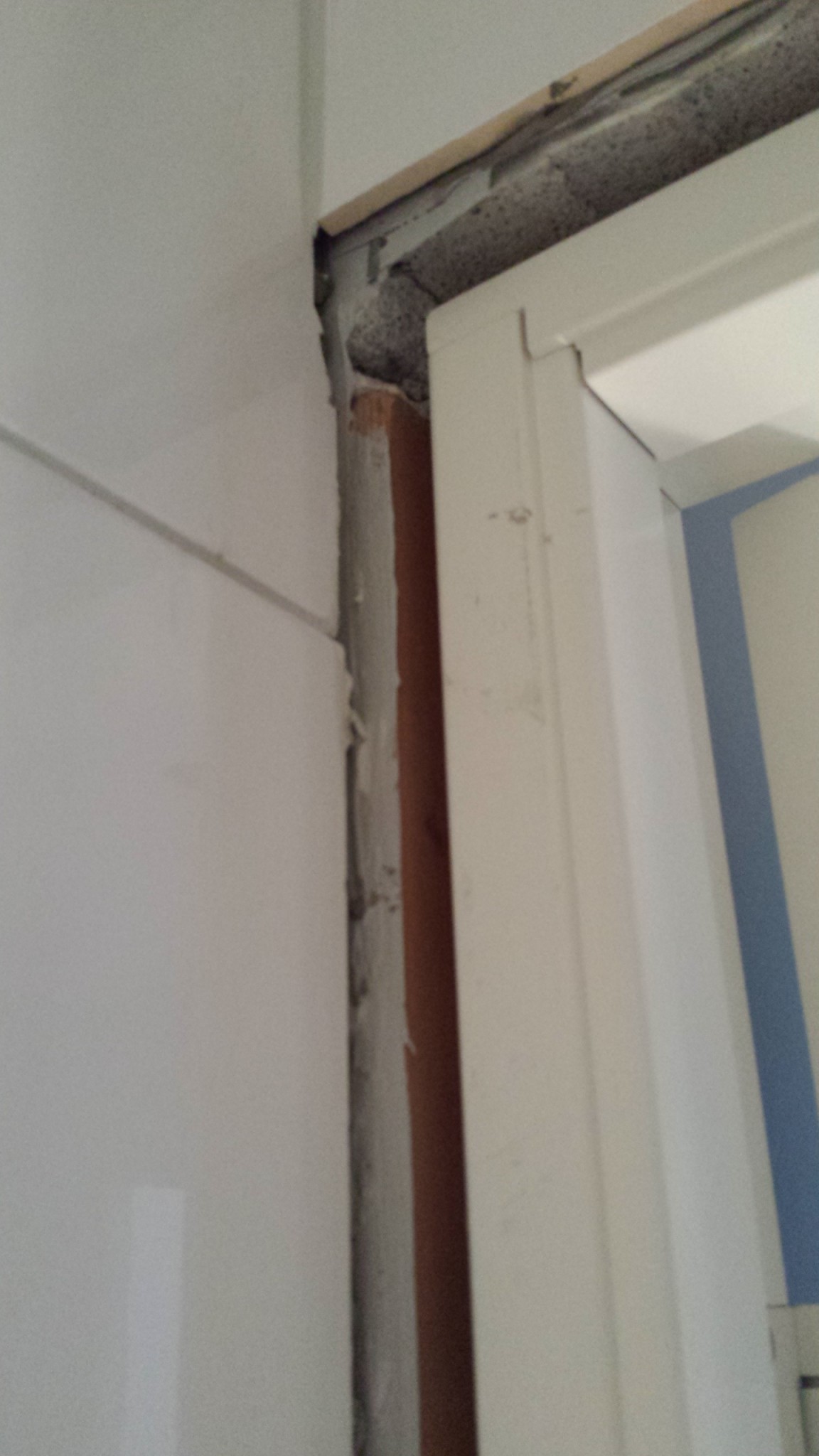

Hej! Jag har fått mitt badrum renoverat men har själv satt in ny dörrkarm. Dörrkarmen satt jag i liv med väggen utanför badrummet. Så in mot badrummet så har jag en nivåskillnad på 2.4 cm från karm till kakel på högra sidan och ovanför karmen. Men på vänstra sidan så sitter karmen monterad direkt mot hörnet, den måste jag bygga ut 2.4 cm för att den ska komma ut till samma nivå som kaklet är, men jag vet inte hur jag ska göra för att få det snyggt. Lägger upp bilder så ni förstår vad jag menar.

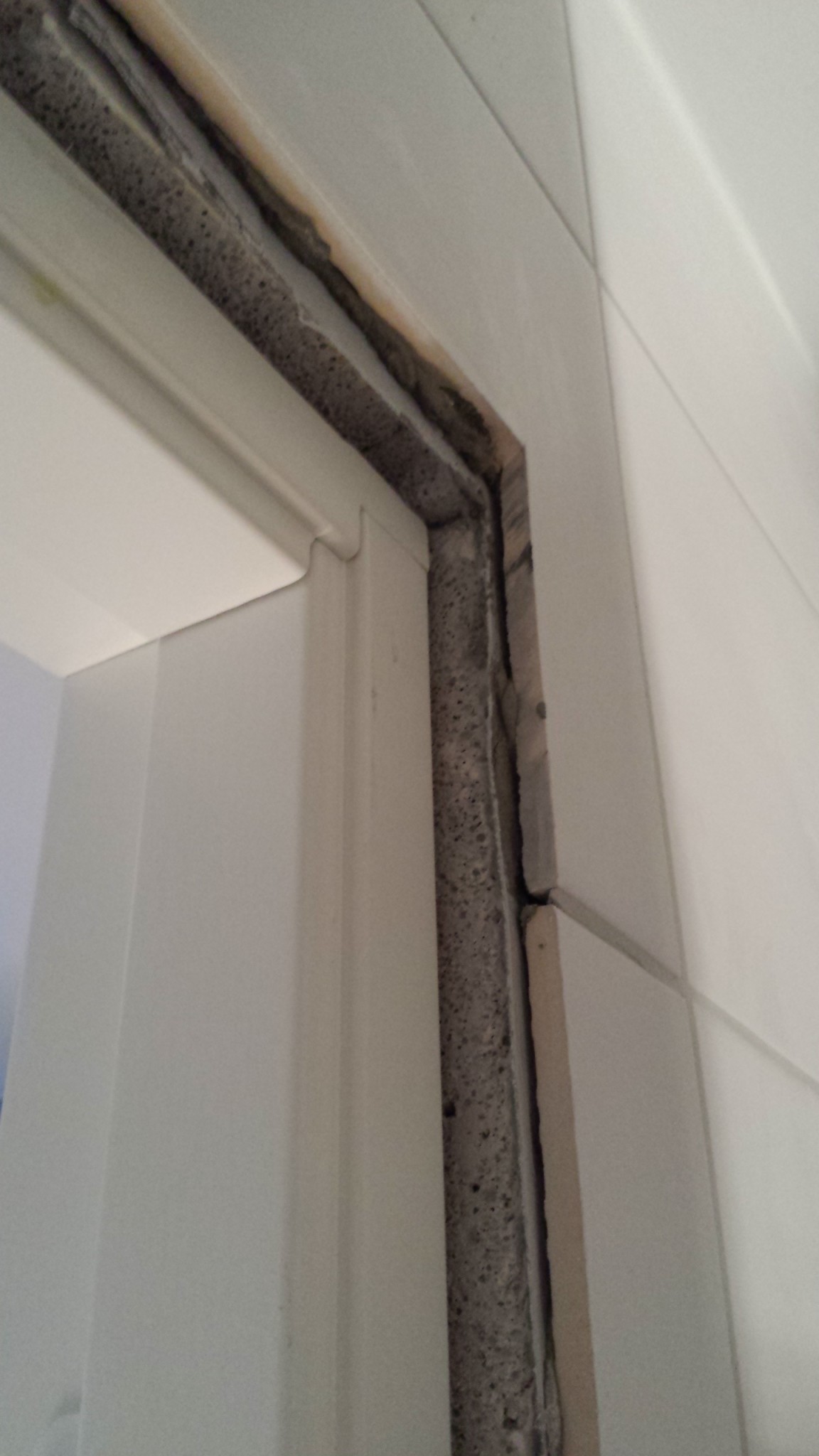

Här ser ni hur det ser ut på högra sidan och ovansidan.
Här ser ni hur karmens vänstra sida.

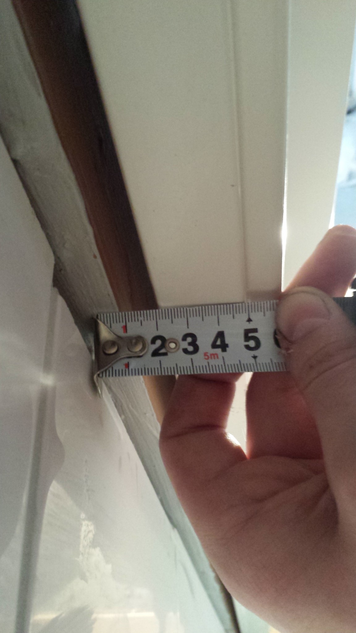

Här ser ni måttet på vänstra sidan.
Förstår ni mitt problem? Svar uppskattas stort

Ja så ska jag göra på högra sidan och ovansidan. Men hur bygger jag ut på vänstra sidan?

Ska jag bara bygga ut med foder på foder på foder?
Sala ut/smyga 24 mm på alla tre sidor. Sätt foder i toppen , stöt med rakkant mot väggen och gera andra sidan som möter fodret på högra sidan. På vänster sida mäter du från golv och upp till undersida på det övre fodret. Kapa till längden, klyv fodret så det passar mot väggen.
Tilta klingan 15-20 grader när du klyver så får du en tätare anslutning mot väggen.
Du kan även göra foderna på sidorna av dörren något kortare så att de inte når ner till golvet riktigt, detta för att i badrum kan det komna vatten på golvet och då suger inte foderna upp vattnet och blir förstörda/fula.
Nej, den rätta benämingen är egentligen "salningslist" som du får kapa ner till 24 mm och spika fast, sedan foderna utanpå detta.

Lämplig storlek är 19x27mm som du får kapa ner till 24mm, om du går till en välsorterad byggmarknad så brukar dom ha en såg så att du kan ner listerna på plats.
Sedan sätter du dit salningslisterna sedan brukar man göra så att 10 mm syns av salninglisten när du sätter foderna men var försiktig när du sätter spiken, lätt att det spricker.

okej, detta är första gången jag ens gör något sånt här, jag ska kolla på en byggmarknad om jag kan få tag i en 19*24 mm salningslist. Men vart ska jag placera listen i sidleds då ungefär? Behöver bara fodret ligga på en 19 mm yta? räcker det? Nu pratar jag om vänstra sidan av karmen. Resten har jag koll på hur jag ska göra.
Jag ser inte problemet. Du gör precis som på skissen på alla tre sidor. På vänster sida får du klyva fodret (såga på längden) så att det får plats om det är för brett.
Klyver du fodret så får du lite problem med gerningen i övre vänstra hörnet eftersom bitarna är olika breda. Antingen så justerar du vinkeln så det blir bra, eller så fimpar du spetsen på det övre fodret.
