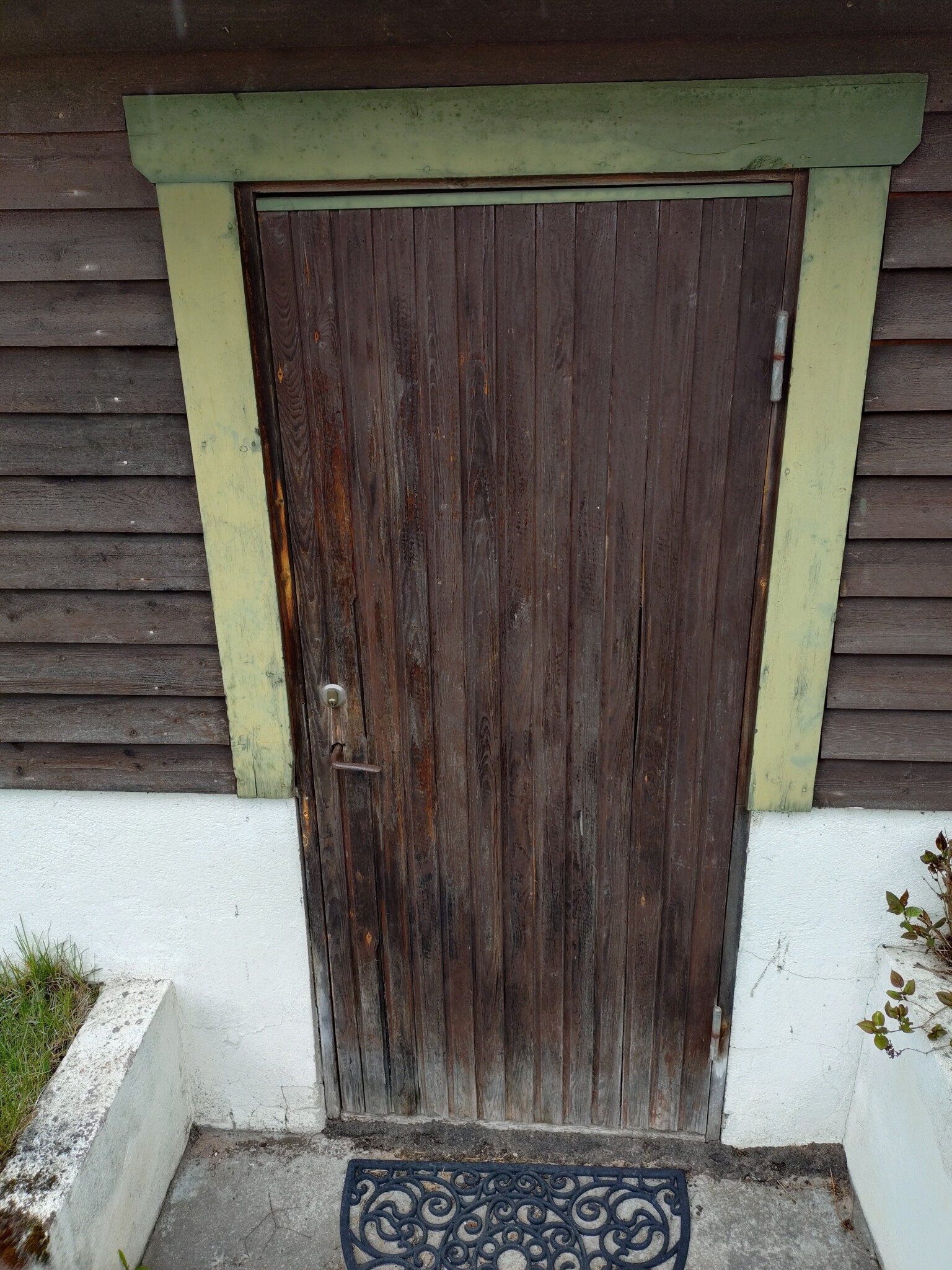

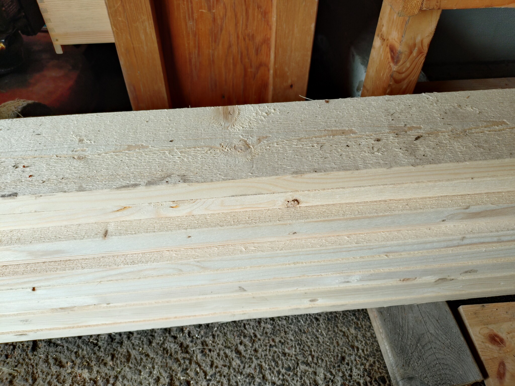

Jag har fått brädor från snickaren till nytt dörrfoder, som jag ska måla innan han kapar dem och sätter upp.
1) Räcker det med att måla ena sidan av brädan + kanterna, eller ska man måla hela brädan runt om?
2) Bräderna är ju släta på ena sidan och inte släta (ohyvlade?) på andra sidan. På befintligt foder sitter den släta sidan utåt - är det så det ska vara?

Bara tre sidor.M Mikaela123 skrev:
Baksidan skall vara omålad för att trät skall kunna andas. Målar du runtom kommer trät att ruttna inifrån eftersom fukt inte har någonstans att ta vägen.
Glöm inte att måla ändträt ordentligt innan de spikas upp.
Ohyvlat utåt.M Mikaela123 skrev:
