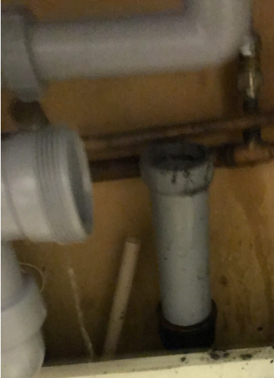

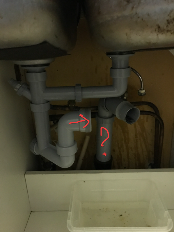

Hej.
Vi har lite problem med våran diskho där vattnet inte rinner undan som det ska.
Vattnet kommer upp i båda diskhoarna vilken man än spolar i och det tar evigheter sen att rinna undan.
Vi rengörde rören för någon månad sedan och det finns inget skit i rören vi kunde ta av och rengöra, vattenlåset osv är fritt.
Vattnet rinner med bra flöde fram till pilen på bilden.
Men sätter vi ihop det med sista biten så tar det stopp och vattnet rinner inte undan utan kommer upp i båda diskhoarna.
Röret på bilden är också fast där vid ?, vet inte om de limmat fast röret men det går ej att ta bort sista biten iaf.
Har ni några tips på hur man kan lösa detta? Eller lämpligt verktyg / metod för att försöka lösa detta på.
Om det är en propp i biten vi ej kan se (vi offrade en flaskborste men inte mycket skit så lång den var, typ 30 cm).

Rensvajer, tex, https://www.biltema.se/bygg/vvs/avloppsrensare/avloppsrensare-2000034458
Kör ner den genom avloppsröret.
När du har fått genom rensaren å kört några ggr fram och tillbaka så kan man spola med spolslang till högtryckstvätten, tex, https://www.biltema.se/bilvard/maskiner-for-bilvard/hogtryckstvattar/rorrensare-75-m-2000045686
Använd ALDRIG kaustiksoda/propprensare/etc kemiska produkter.
Tackar.Demmpa skrev:
Får dra ner o köpa en rensvajer. Är det någon skillnad på dessa olika?
Typ den stora eller dessa som verkar ha funnits länge om jag fattar de rätt:
https://www.biltema.se/bygg/vvs/avloppsrensare/rensband-proffs-2000034471
Konstaterade klart att det är stopp i sista delen ner iaf. För vi lät det stå typ 1h så det "runnit" undan så gott de går. Sen hällde på vatten i sista biten rör (typ 400ml med vår lilla blomsterkanna), då var det upp till toppen på röret.
