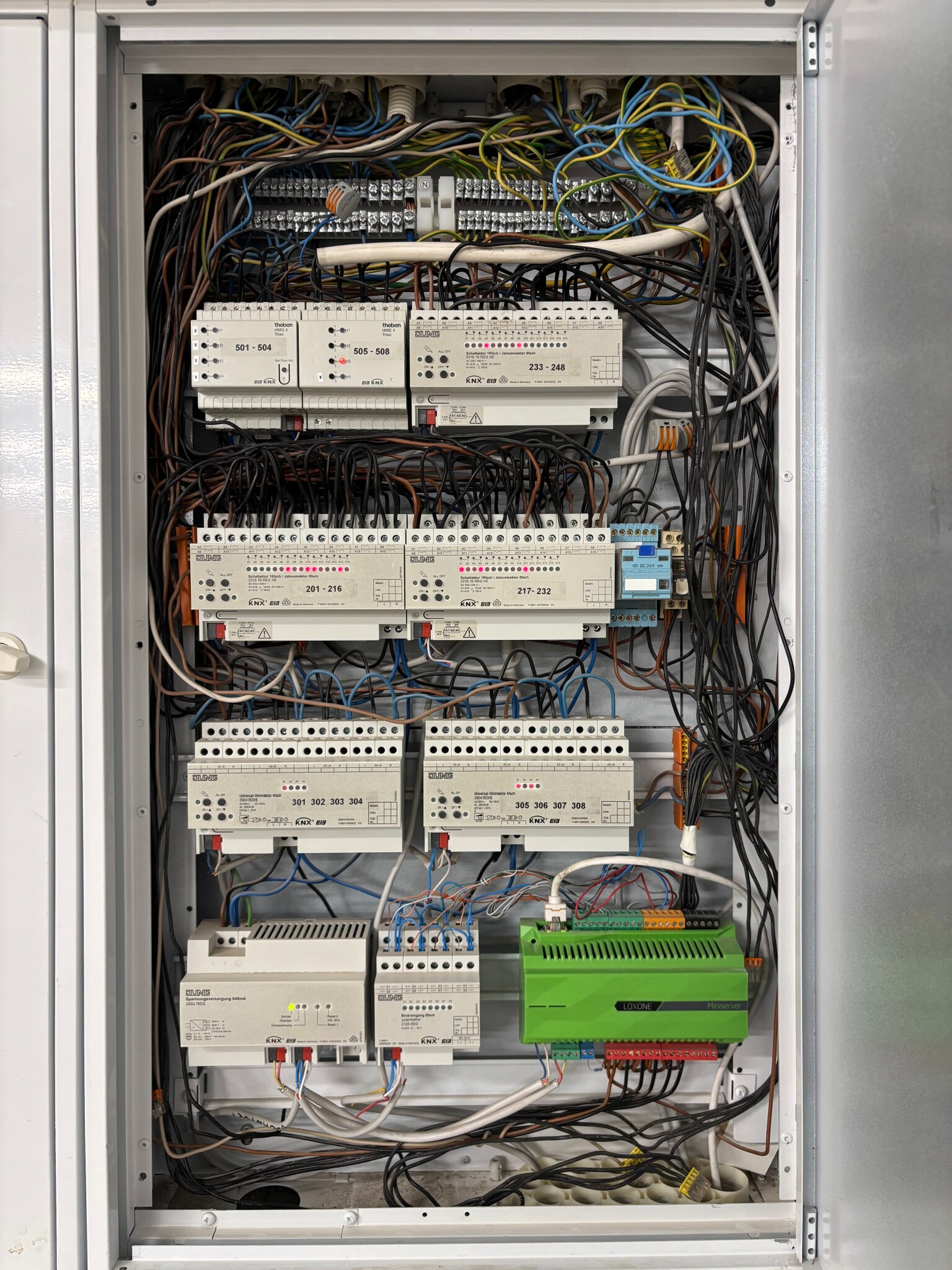

Bifogar bild på KNX-centralen (gruppcentralen i skåpet till vänster, utanför bilden):
Det finns två dimmeraktorer av samma typ, tre kanaler i bruk på vardera. Den ena är till vardagsrummets olika takuttag (inga armaturer installerade ännu, men kommer säkert få samma problem där också). Har funderat på att koppla om dessa på en av "Schaltaktor 16 fach / Jalousiefaktor 8 fach" som har lediga kanaler då vi egentligen inte behöver dimmer där. Men i sovrummena skulle det vara trevligt med dimmer, om den fungerar väl.

Renoverare
· Gävleborg
· 8 220 inlägg
Jag förstår! Kanske att en sådana här dimmeraktor från Jung skulle kunna passa för den är platsbesparande på så sätt att två av denna är 8 dimmerkanaler fast fördelat på samma bredd som en av dina gamla dimmeraktorer.
