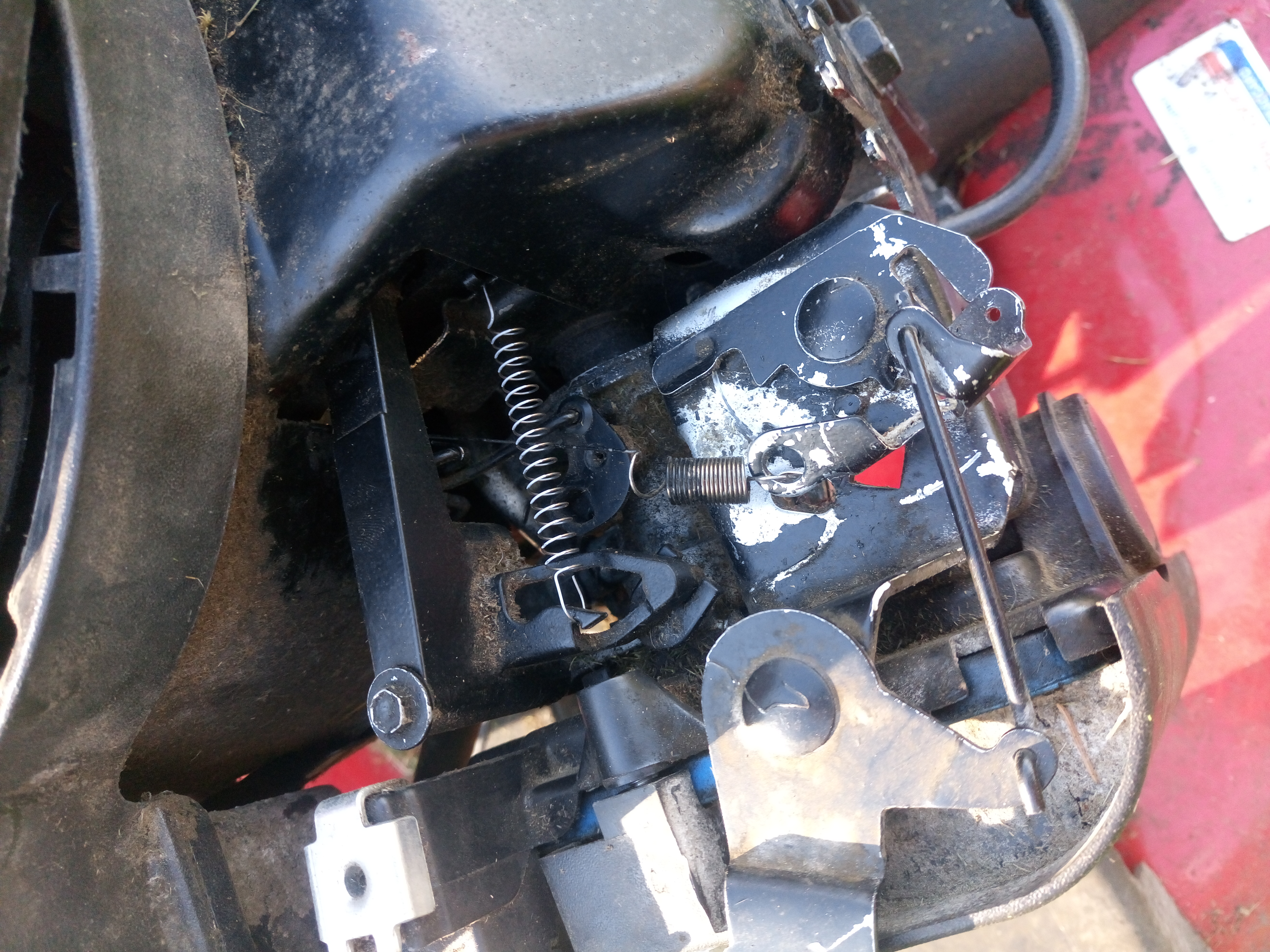

Hej jag har en Briggs and Stratton motor på min gräsklippare, problemet är att den startar och går men den går ojämnt och sen så har gasreglaget knappt någon funktion alls. Har kollat över och tror mig hittat problemet i "varvtalsregulatorn" mer bestämt då fjädern och dess infästning. Dels tror jag fjädern är trött men jag tror även infästningen är sned. Har tagit en bild så kanske någon kan hjälpa mig avgöra om infästningen ska se ut så här.
Mvh Jesper

Om den pendlar kraftigt upp och ner i varvtal är det helt söker förgasarpackning, ganska enkel att byta :) hjälpte på min sist jag hade det problemet och det var det första tipset jag fick hos lokala gräsklipparerep gubben
Gissar också på förgasarmembranet. Kan tipsa om briggsbits.co.uk , köpte prylar därifrån när min klippare krånglade.

Just så hette det ja "membranet" :p
