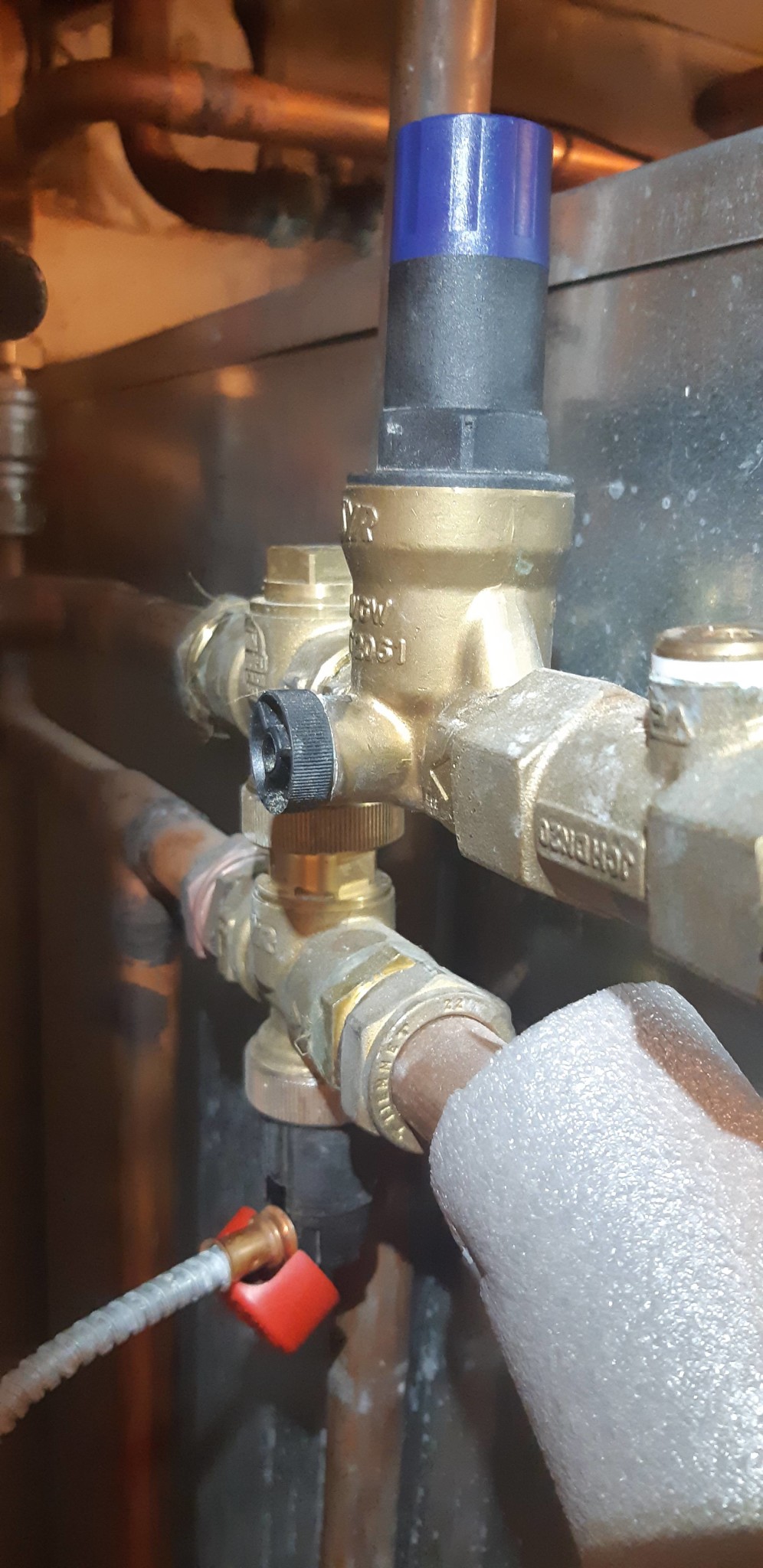

Har ganska nyligen flyttat till hus med bergvärme så ni får ursäkta min okunskap inom ämnet.
Kan börja med att säga att jag kontaktat ett tiotal firmor(Stockholm) som sysslar med värmepumpar och alla har semesterstängt alternativt fullbokat Juli ut.
Nu till problemet:

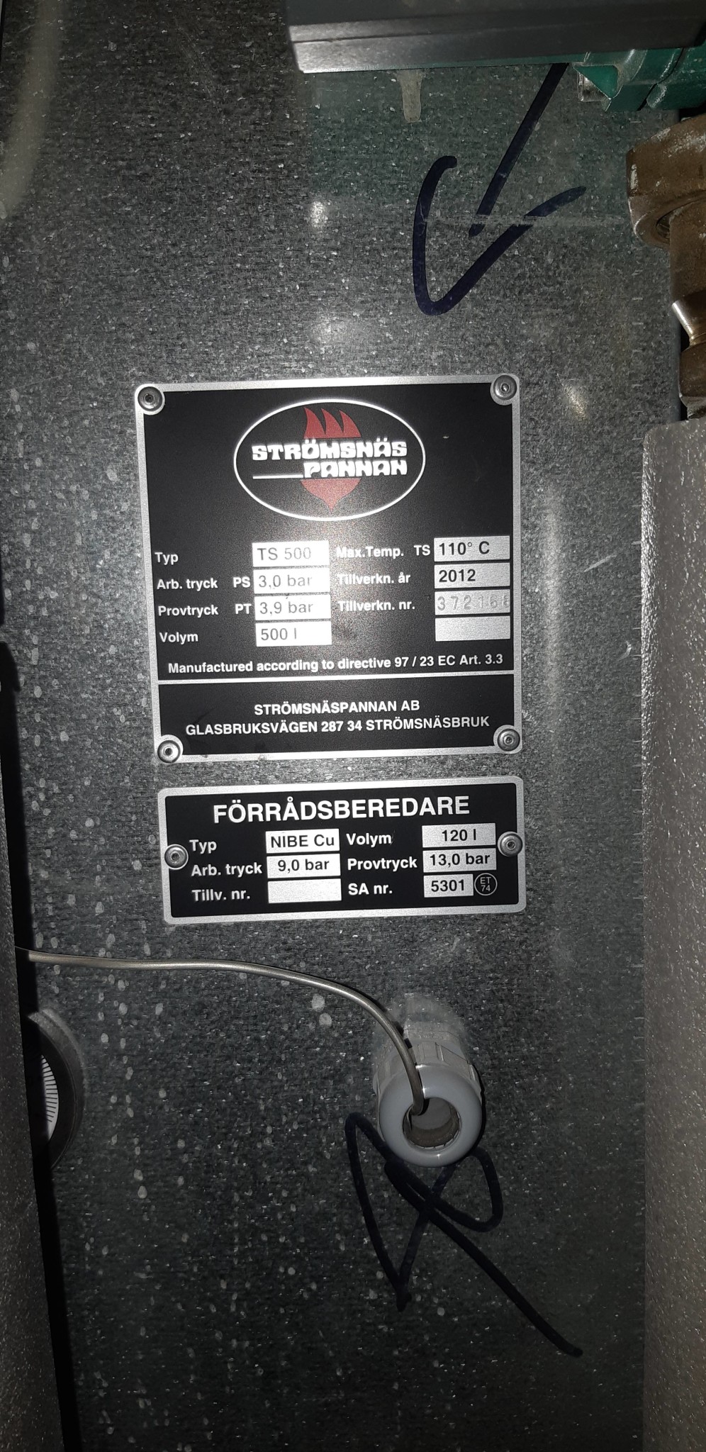

Har en IVT greenline bergvärmepump som är kopplad med en strömnäspannan TS500. Sitter en vattenmantlad kamin i köket som troligen orsakade att vattnet kokade när vi eldade vid strömavbrott. Har fyllt på vatten i systemet men får inget tryck.

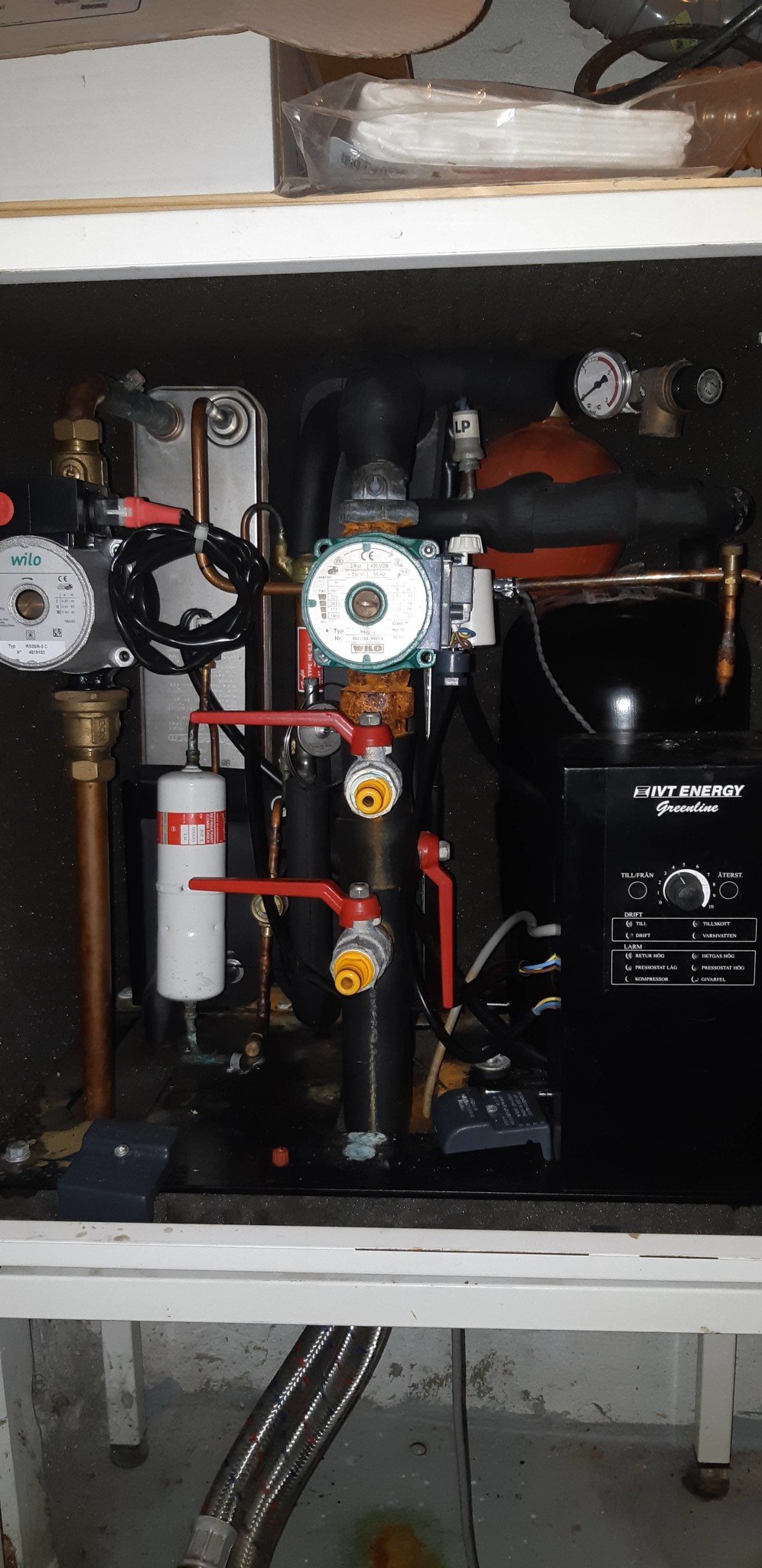

Ska det inte finnas expationskärl till vattnet? Sitter ett litet expantionskärl i samma låda som bergvärmepumpen som jag tror är till köldbärarvätskan.
Där är trycket 0 bar vilket känns fel?
Har försökt luftat elementen men det känns inte som att det är tillräckligt med tryck, det pyser en stund men sen slutar det. Då har jag fyllt på mer vatten men det rinner ut i skvallerröret(?) direkt när jag fyller.
Även osäker på hur jag luftar pannan, finns en SYR ventil men det kommer bara vatten när jag vrider på den.

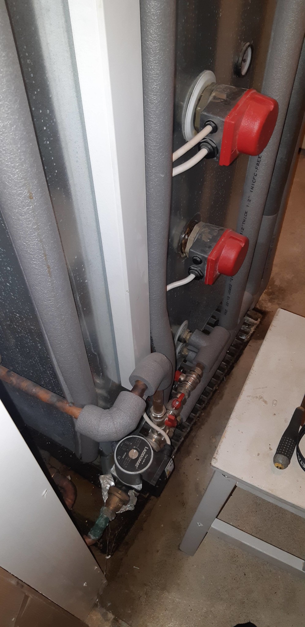

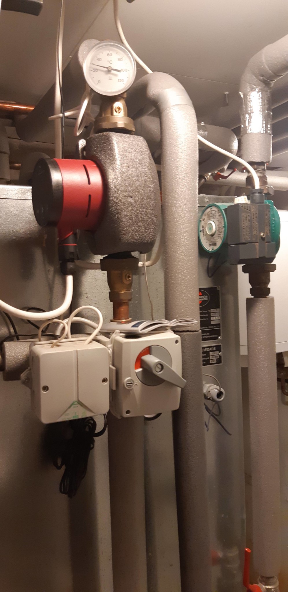

Mycket frågor och som ni hör jag dålig koll, skickar med lite bilder för överblick.
Får larm i IVT styrsystem: Pressostat hög. Pannan är nu avstängd tillsvidare.
Jag har kört fast så ideér uppskattas! Kan fota mer om det hjälper.
Tack på förhand!

Är det öppet system med ett rör som går upp på vinden eller slutet med ett rött kärl i källaren, troligtvis så får VP för hög temp på returen eller att flödet över VP är för dåligt. EN del gamla IVT har dåliga slangar som sätts igen av mangatit ( en form va järn ) och täpper till dessa så flödet blir dåligt, känn på om det är slangar, är dom riktigt stela så sitter felet nog där , lätt att byta, inte fel att byta i alla fall.
Det är öppet system har jag lyckats konstatera, sitter ett expantionskärl på vinden. Det är dock tomt, hittar ingen påfyllning till detta. Ser att det går upp två rör till kärlet. Ett tjockare och ett tunnare(skvallerrör?)

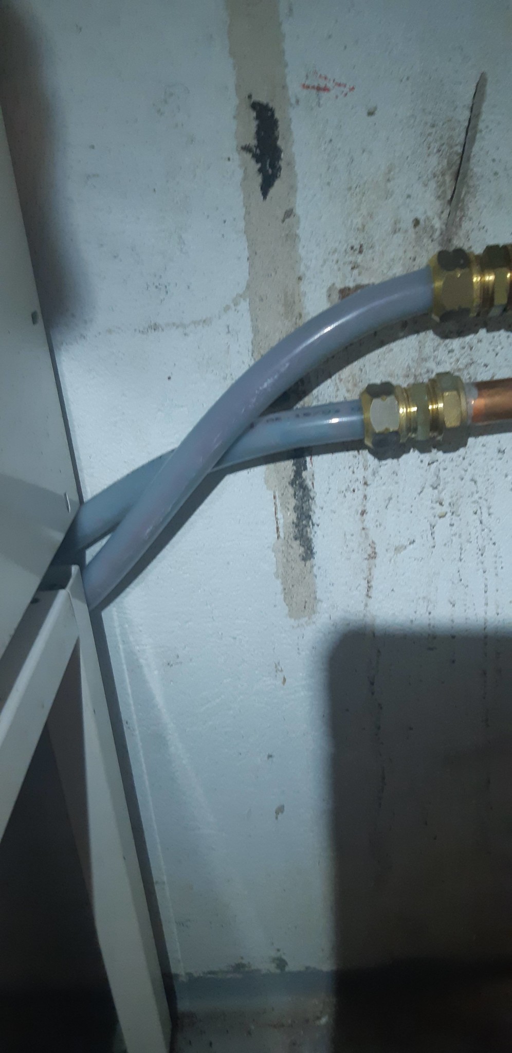

Enda slangarna som går är några grå från pumpen(bild), dom är stela men känns som att det är expantionskärlet som strular.

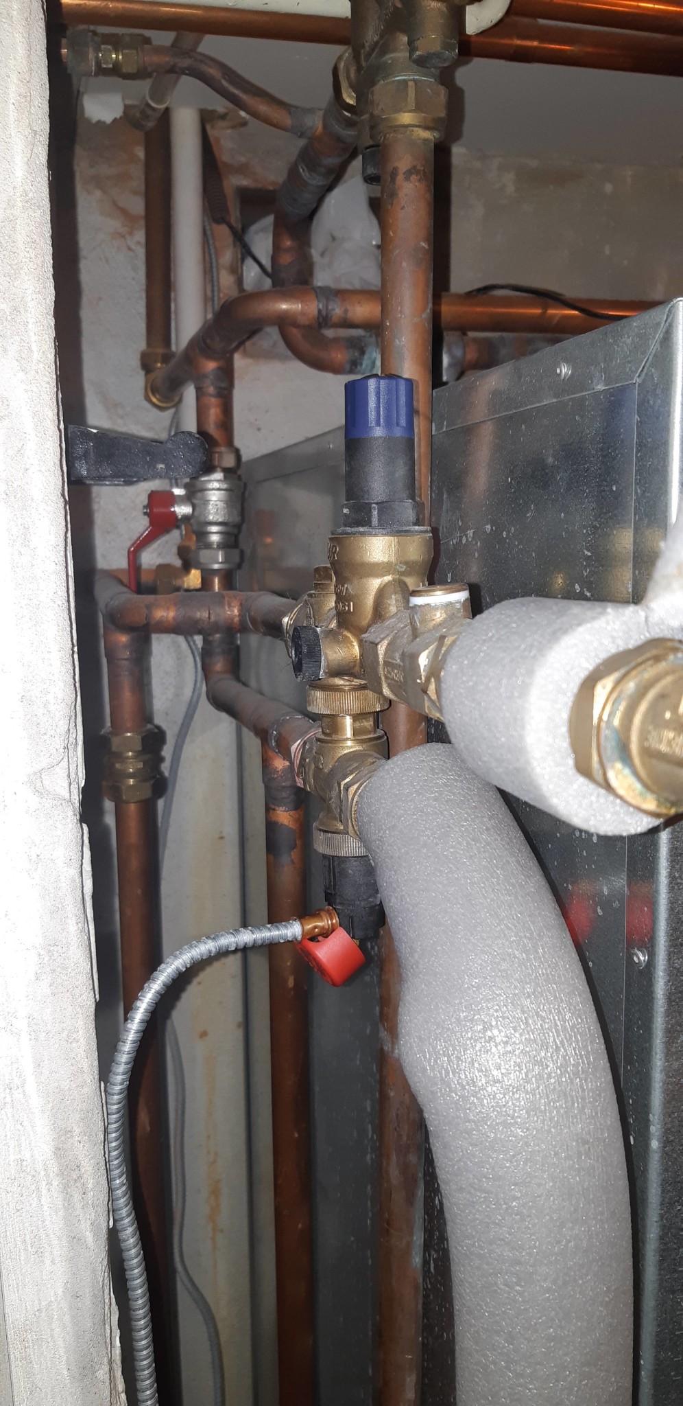

Pillade lite på syr ventilen och helt plötsligt började det gå vatten i dom rören, som att den kärvat fast? Men nu rinner det lite vatten konstant ut ur skvallerröret som sitter under ventilen och går ut till höger(se bild)
Update(Bättre sent än aldrig):
Har troligtvis lyckats lösa problemet. Bytte ut den läckande syr ventilen då jag hade en till liggandes, efter bytet gick det vatten till expantionskärlet på vinden!
Efter luftning till förbannelse så verkade allt löst, men då fick jag ett annat problem. Retur hög varnade pumpen för. Efter lite forskning och pillande lyckades jag upptäcka att pumpen gick på full kraft. Vredet för värmeinställningen var felmonterat så när jag trodde den stog på 4 så var det istället 10/10. Så efter att jag sänkt till 2 så verkar allt lira, har nu funkat i ca en vecka utan larm.
