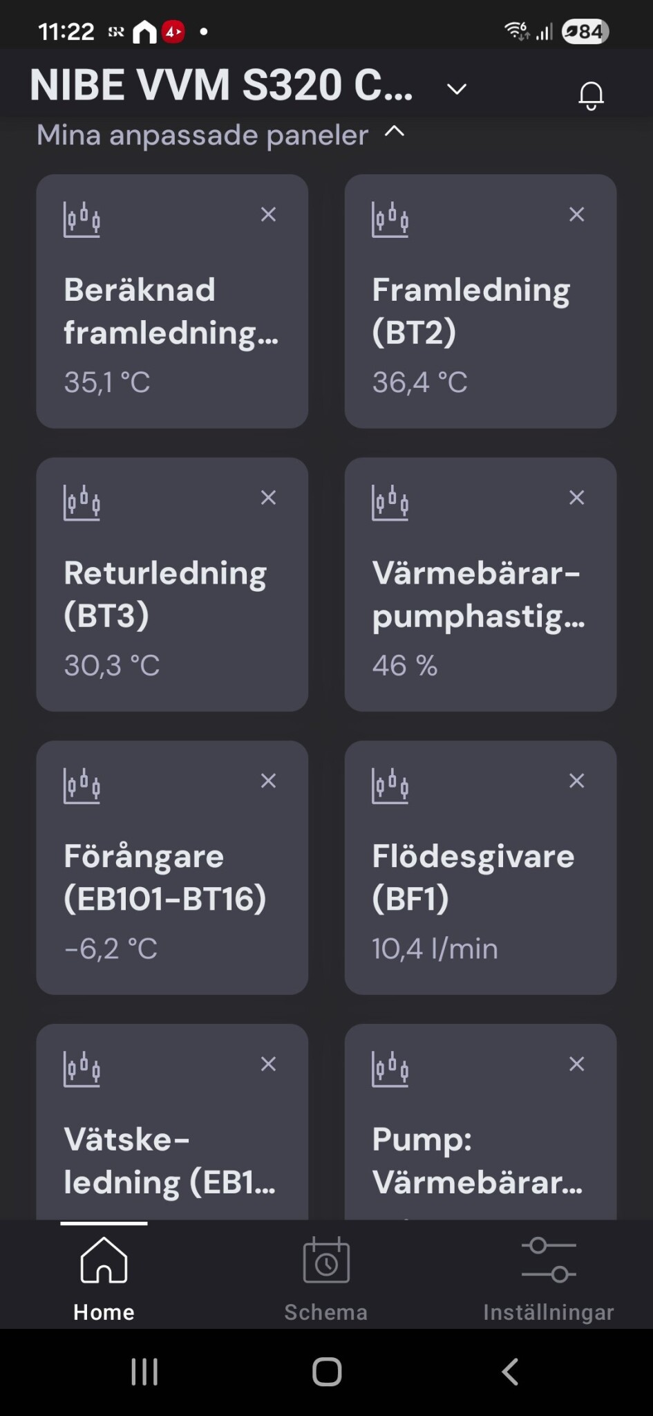

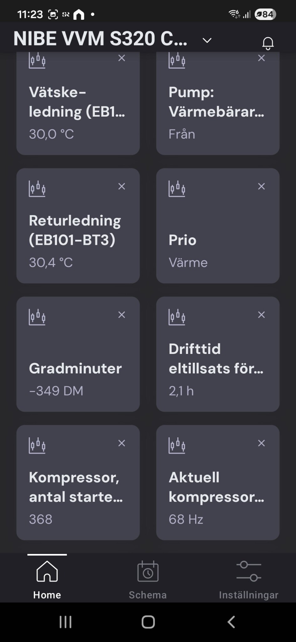

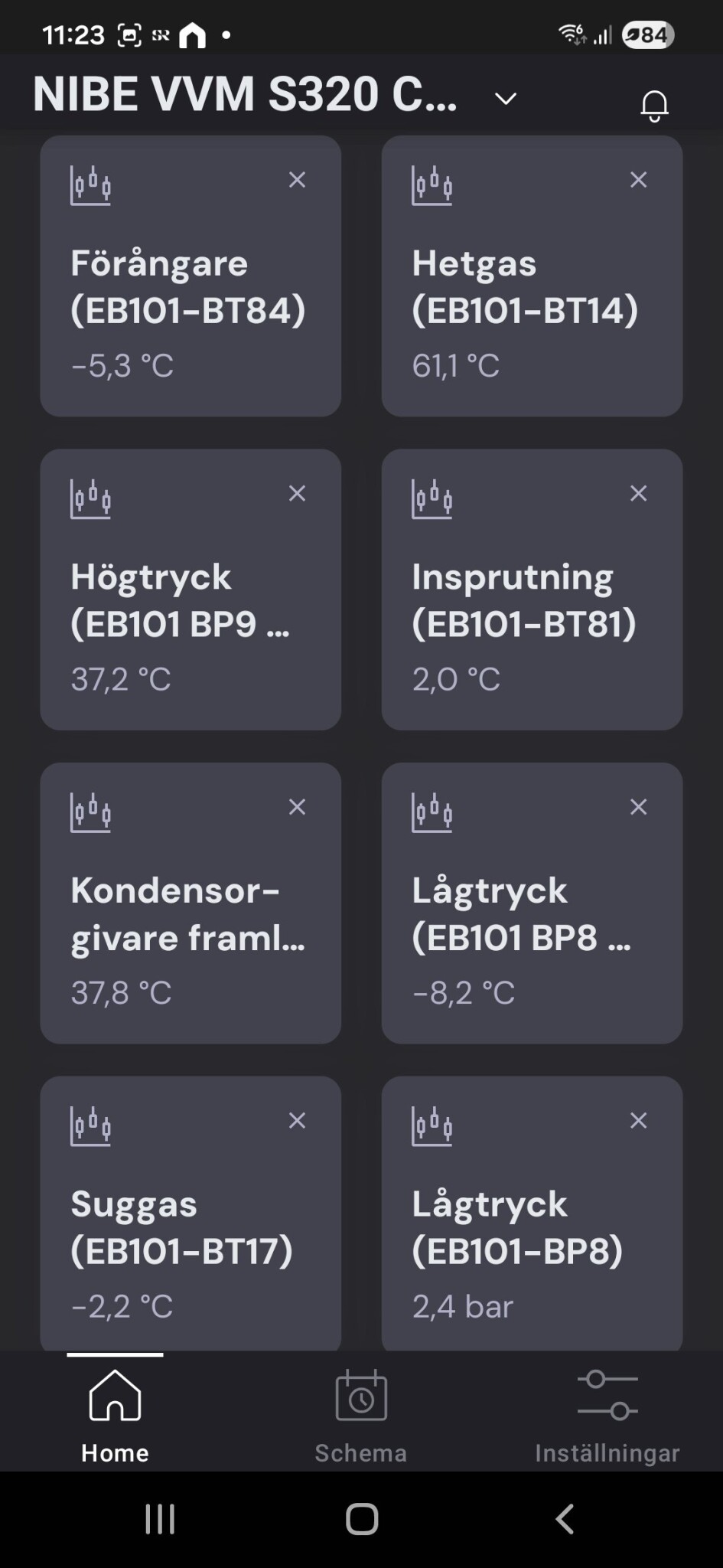

Hej tycker min pump börjat jobba lite konstigt efter uppdateringen 4.7.6
Nu kommer inte innetempen upp i sitt börvärde längre (21,5) stannar på 21,1.
Nu är det bara någon minusgrad ute och det hade den inga problem med innan uppdateringen. Gradminuterna kommer aldrig ifatt längre.
Någon som har liknande problem eller koll på om det kommit till någon inställning som behöver ses över eller avaktiveras?
  • Kontrollpanel på NIBE VVM S320 med värden för framledning, returledning, värmebärarpumphastighet, flödesgivare och förångare.
  • Skärmvy av NIBE VVM S320 med information om vätskeledning, returlledning, gradminuter, och kompressordrift, inklusive temperaturer och frekvenser.
  • Temperatur- och tryckvärden för NIBE VVM S320, inklusive förångare, hetgas, högtryck och insprutning. Olika sensorkoder visas.
