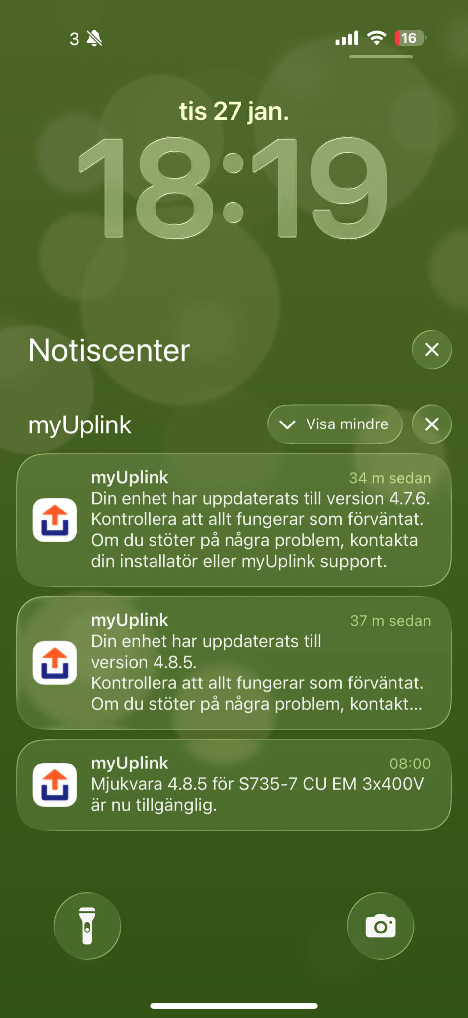

Det verkar som att Nibe inte riktigt vet vad de håller på med….
Jag har märkt en markant ökning senaste tiden gällandes förbrukning och tyvärr är jag så att när det kommer en uppdatering av mjukvaran så uppdaterar jag….vilket efter ha läst ovanstående tråd visat sig vara idiotiskt.
T.ex så har pumpen dragit på 9kw oavsett temp ute när den behövt värma varmvatten trots att ”snabbuppvärmning” inte varit aktivt….
I vilket fall så verkar jag ha varit nån jäkla beta testare eller nått?!
Min pump var uppe på fw 4.8.5 idag men direkt efter så blev den nergraderad till 4.7.6.
Finns inte en chans att jag kommer uppdatera nästa gång det kommer notifikation.
Besviken som fan, tänkte ändå att släpper man en ny uppdatering så betyder det säkerhetsfixar/bugguppdateringar men icke. Nått jävla betatest eller nått….

Jag har S2125 + VVM S325 och uppdaterade häromdan från 4.7.6 till 4.8.5, och strax därefter kom meddelande att det fanns en uppdatering. Då ville den backa till 4.7.6
Jag skrev till supporten på MyUplink och frågade om man verkligen ska backa till tidigare version, och svaret var att de hittat en bug i senaste mjukvaran och därför dragit tillbaka den.
Så nu har jag backat till 4.7.6
Allt funkar bra för mig, tänkte bara att andra kanske också funderar på om man ska backa version eller ej, och enligt supporten ska man alltså göra det.
