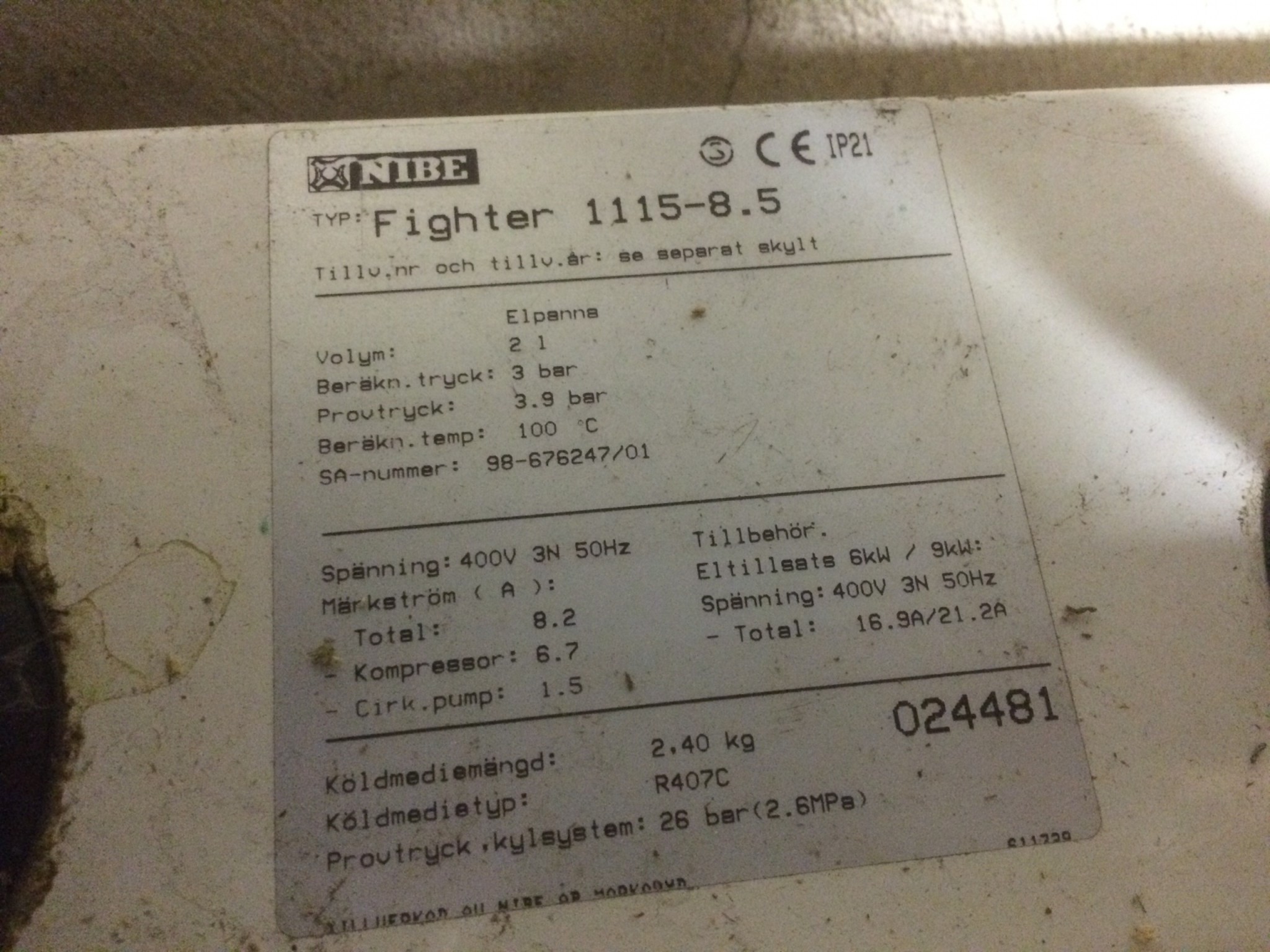

Fast han är ju endast 1 rum med golvvärme! 45 grad fram vid -8-10 grad låter ju inte konstigt men att den ff vill ha 45 grad vid -2 grad är ju konstigt om man inte mixtrat med kurvan eller har en inomhusgivare. Hur stor effekt har pumpen? Är tillsatsen i läge till? Dvs den med element blixten blinkar/ fastsken?smurfen72 skrev:

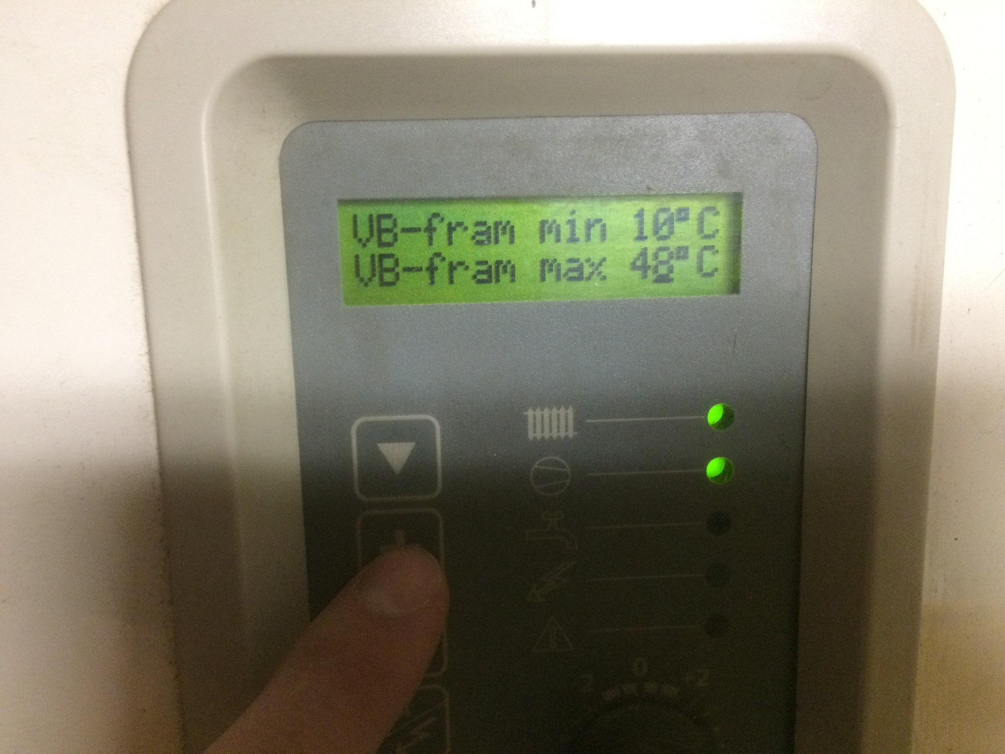

Om max framledning står på 45 grader kommer inte börvärdet bli högre än 45grader oavsett om det är -2 eller -8 ute. 45 graders framledning är högt vid -2 men inte orimligt om det är rätt framledning.Mattias_Jo1 skrev:Fast han är ju endast 1 rum med golvvärme! 45 grad fram vid -8-10 grad låter ju inte konstigt men att den ff vill ha 45 grad vid -2 grad är ju konstigt om man inte mixtrat med kurvan eller har en inomhusgivare. Hur stor effekt har pumpen? Är tillsatsen i läge till? Dvs den med element blixten blinkar/ fastsken?

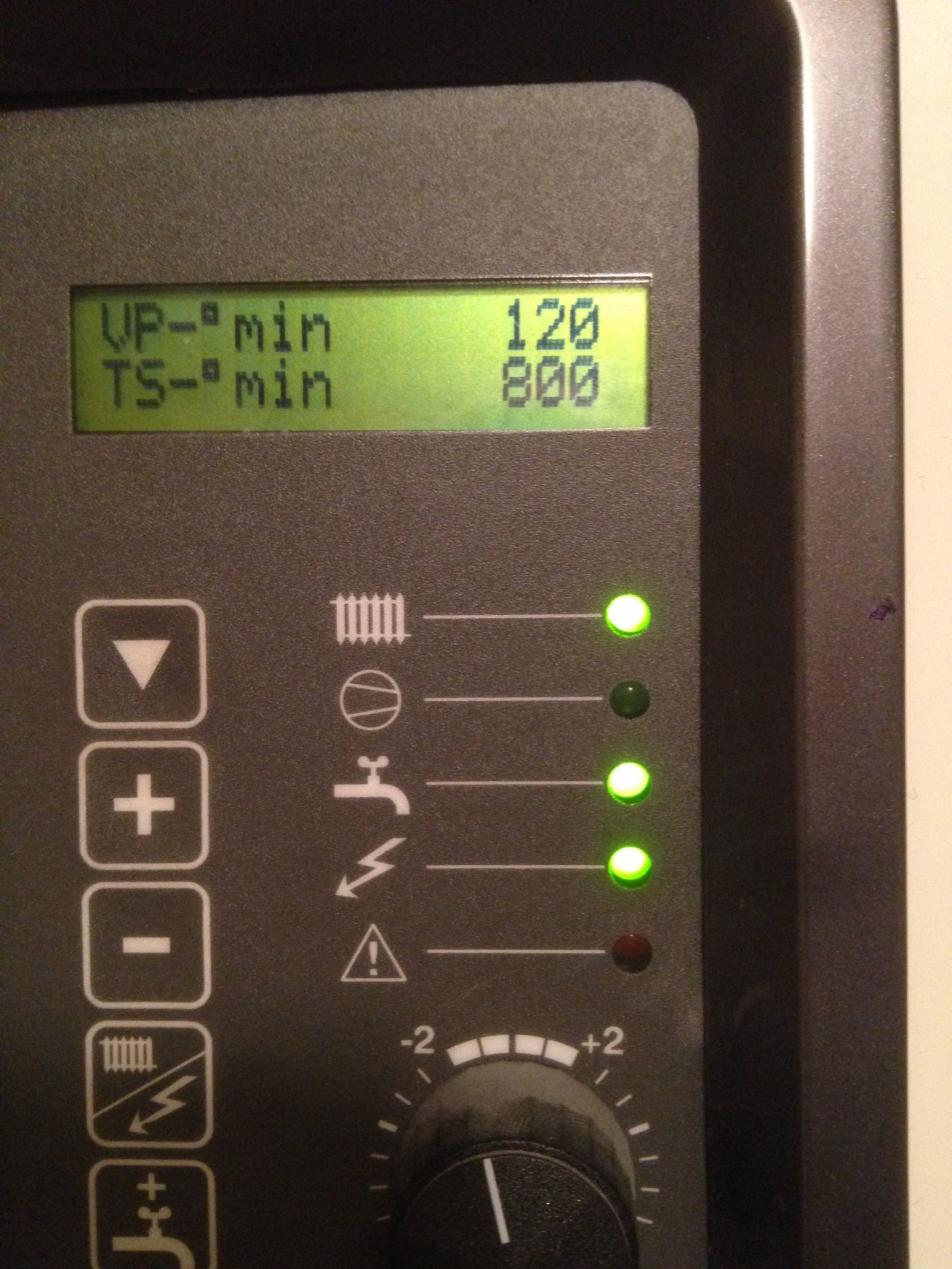

Nu blev det mycket på en gång haha hoppas jag lyckas få med allt nu då.. Grad min 10 och Max 45 grader är förinställt står det i manualen och så vad det inställt på pumpen också ändrade nu dock Vb-F Max till 48 grader men så läste jag att den måste vara lägre vid golvvärme så jag kanske ska ändra tillbaka ? Elpatronen blinkar dvs den tillåts men slår inte till .. Bifogar lite bilder också.. Ni ska ha ett super tack som försöker hjälpa mig!

Grad-min 10 är värdet just nu, när den når som i mitt fall 120 startar kompressorn och om den inte orkar över bör värdet efter 800 så åker tillsatsen in. Men tryck på + en gång sen pil ned kommer du till vad jag visar. 8,5 kW borde vara tillräckligt till din yta. Jag har 1210-7 och värmer upp betydligt mer på lägre kurva. Har bara 36 i börvärde fram.
