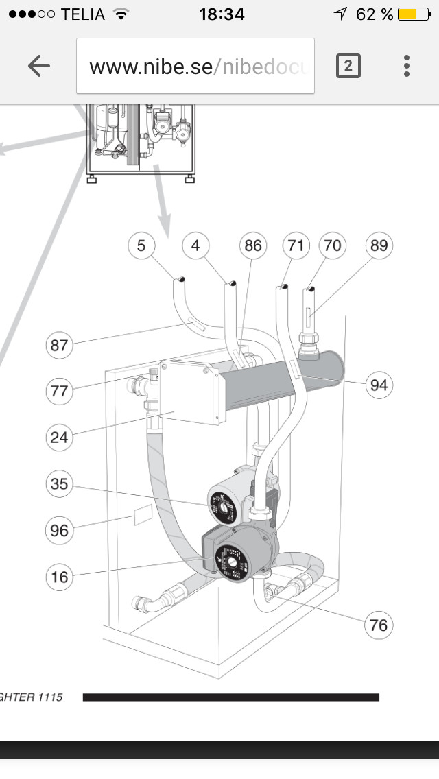

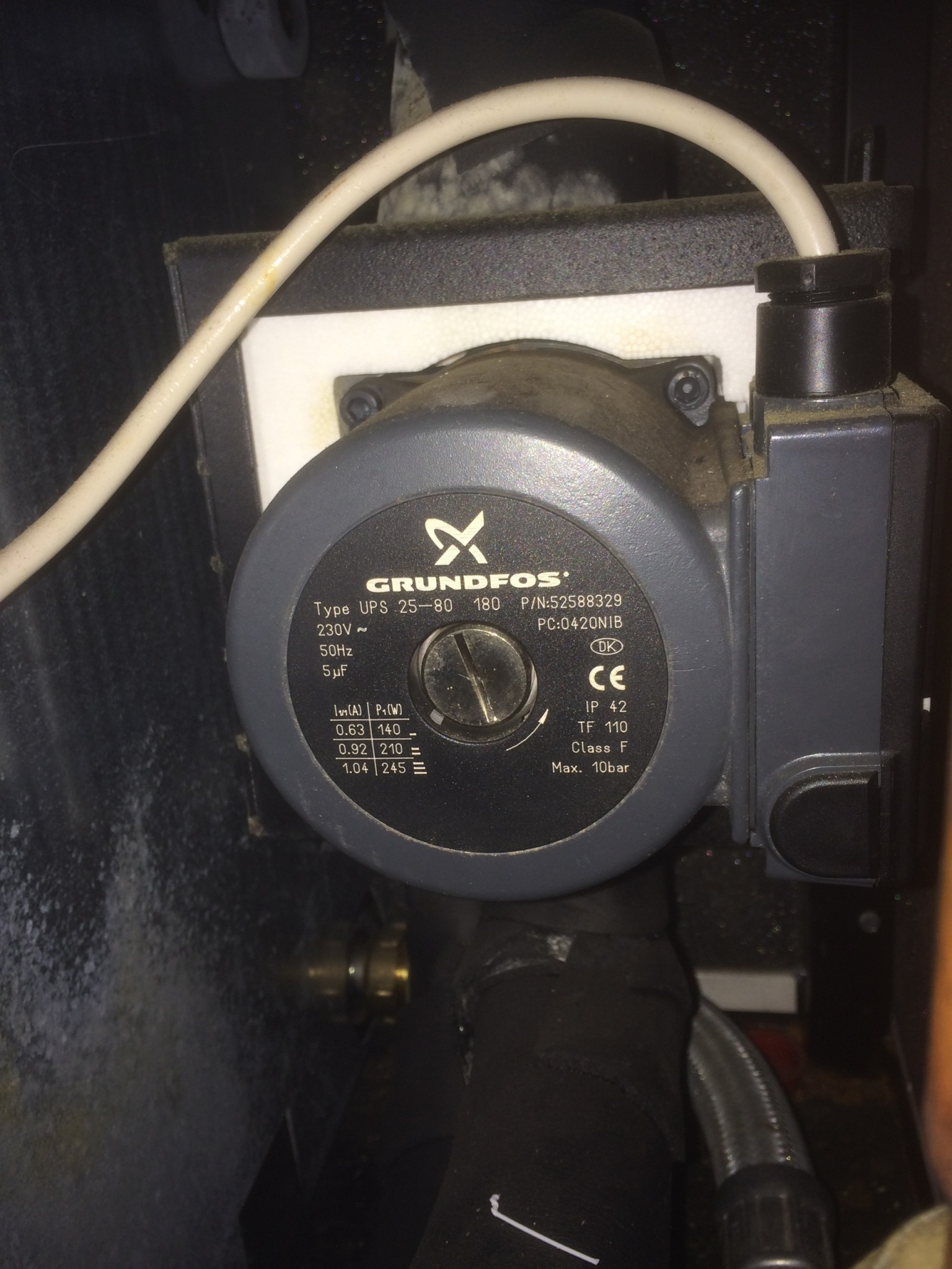

Kan inte se tempen på returen men rören är ljumna iallafall, temp ut är ca 45 grader, det var lite svår avläsning på cirkpumpen så jag vet inte riktigt vad jag ska säga om den då det inte står nån gradering vilken hastighet den är på,här kommer en bild på den.. Ang luftning så har jag fått lufta till o från i snart 1 år där uppe alltså ända sen vi startade upp systemet där uppe och jag har försökt att ändra hastighet på cirkpumpen där då jag hört att det kan bli som virvlar som bildar luftfickor men det blir ingen skillnad heller

7-10 är ok. 15 är inte ok. Inte optimalt för VP och om några radiatorer får det kalla vattnet så är det inte varmt nog....Mattias_Jo1 skrev:Börja med att lufta alla radiatorer. Kan ta ett tag. Hur känns elementen? Är de varma överhuvudtaget? Hur stor är temp skillnad på tur och retur på elementen? Om du inte har nån mätare, är det ingen skillnad, stor skillnad eller ingen alls typ. Kanske du har dålig eller för bra cirkulation. Men du bör ligga på 6-7 grader mellan vb-f och retur där du läser av i VPn, där du skrev 45 resp 30 grad.
Eftersom det pratas om nyinstallerad golvvärme kan man misstänka att pumpen inte pumpar runt vattnet tillräckligt snabbt. Går det att öka farten på radiatorkretsens cirkulationspump?
