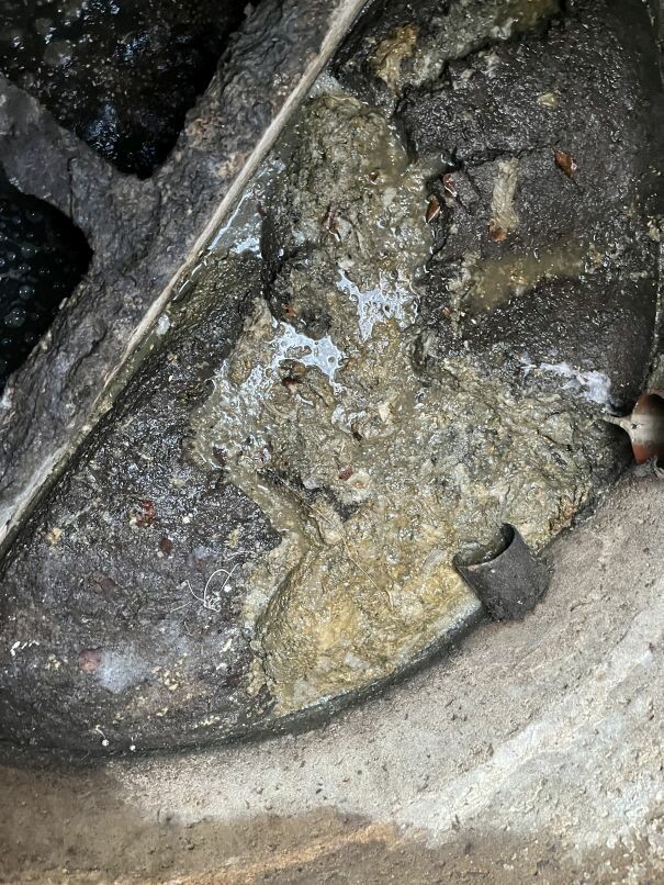

Vårt avloppsrör (det gråa på bilden, inte det orangea) mellan huset och slamavskiljaren är blockerad och jag tror att det beror på att nivån i den första kammaren är för hög, avloppsvattnet kan inte rinna fritt till tanken(?).

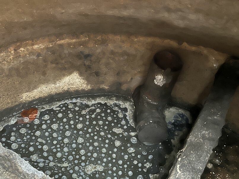

Vattennivån i den tredje kammaren når dock inte upp till T-röret, så jag förstår inte hur nivån på den första kammaren någonsin skulle kunna sjunka.
Vi fick tanken tömd för 6 månader sedan och det finns bara två personer i vårt hushåll.
Den 'kaka' är inte särskilt tjockt, kanske 20 cm.
Den tycker att vi inte ska behöva ha den tömd var 6:e månad(?).
Jag förstår inte vad som är fel - all hjälp skulle uppskattas mycket!

Om alla vatten/vätskenivåerna i de 3 kamrarna är lika så är det troligen inget fel i brunnen förutom att eran gråa rör är inknackad några cm för låg nivå in i brunnen mot vad som är lämpligt, det borde ha varit mer som den brandgula röret - vilken av rören är original när brunnen installerades ???
Hur många hushåll är kopplad till brunnen (dvs. vad går den brandgula röret, är det till ytterligare hushåll eller 'bara' till tvättstuga etc.).
Det är lätt att få misstanke att den gråa röret hade problem med fallet redan från början och därför knackades in på lägre nivå och med tiden och ev. marksättning har det blivit hängmatta och bakfall på väg ut till brunnen vilket gör att det skapas propp någonstans mitt på röret med tiden.
Om ni med högtryck och avloppsrensmunstycke får bort proppen tillfälligt så blir det att spola ordentligt med toaletten och ingen matfett uthälld i vasken¹, tills ni tar tag i det på riktigt med uppgrävning av rör etc.
Kammarväggarnas ovansida visar rester av slam vilket indikerar att det blivit översvämning ibland och då flyter en del av slammet i den stora kammare över till de andra 2 kamrarna och reningen försämras ordentligt och du får mer slamflykt till infiltreringen, vilket förkortar infiltreringens livslängd avsevärt.
Ha brunnslocket avtaget och se vad som händer när en normalfylld badkar töms, om det finns sådan - eller långduschare och se om och hur mycket nivåerna höjs i brunnen och om det är jämt och lika nivå i kamrarna (avser vattennivån - inte slamkakans nivå ) och om det höjer sig över kamrarnas ovansidor.
Om nivån höjs så mycket att det går över mellanväggarnas ovansida och det börja flyta slam fritt över alla kamrar så är er infiltrering så igensatt så det inte kan svälja vatten i samma takt som det fylls på, om det är ojämnt mellan kamrarna vid vattenbelastning så är hålen i mellanväggarna, placerade ca halvvägs ned i brunnen blockerade av någon orsak - vilket förvisso borde rensas och försvinna i samband med slamsugningen.
Nu går det inte att avgöra om det är 2 eller 3 m³ 3-kammarbrunn, men även med 2 m³-brunn (vilket var väldigt vanlig storlek på 70-80 och kanske 90-tal) så skall den klara 5 personers hushåll i belastning och det skall räcka med 1 st slamtömning per år.
Att ni får problem på 2 personers last och trots att det slamsugs per 6 månader så indikerar det problem med avloppsanläggningen - kanske mer än vad ni hoppas på i nödvändiga åtgärder då om infiltreringen är igensatt så kanske det går att rädda en tids användning med spolning i dess rör, men ofta behöver bädden läggas om i dessa fall...

Den brandgula röret kommer från en gäststuga.
Tycker du inte att det är ett problem att botten av det grå röret ligger under slamnivån, och att det kommer att orsaka en propp igen efter att vi har fått bort det?
Är det inte konstigt att öppningen på t-röret är högre än nivån på det inkommande röret?
T-röret har en öppning uppåt (som alltid sticker upp över slamnivån) och en nedåt (som alltid sticker ner nedanför vattennivån). Som en sista barriär för slam att färdas vidare till infiltrationen.P Peter Demeyer skrev:
Eftersom T-röret är utlopp styr också den horisontella delen av T-röret vattennivån.
Inte optimalt att inloppet ligger i "gröten", men jag tror som @xxargs att det inte är ett praktiskt problem. När det kommer flöde puttar det undan slammet i mynningen. Problemet ligger nog längre upp.
