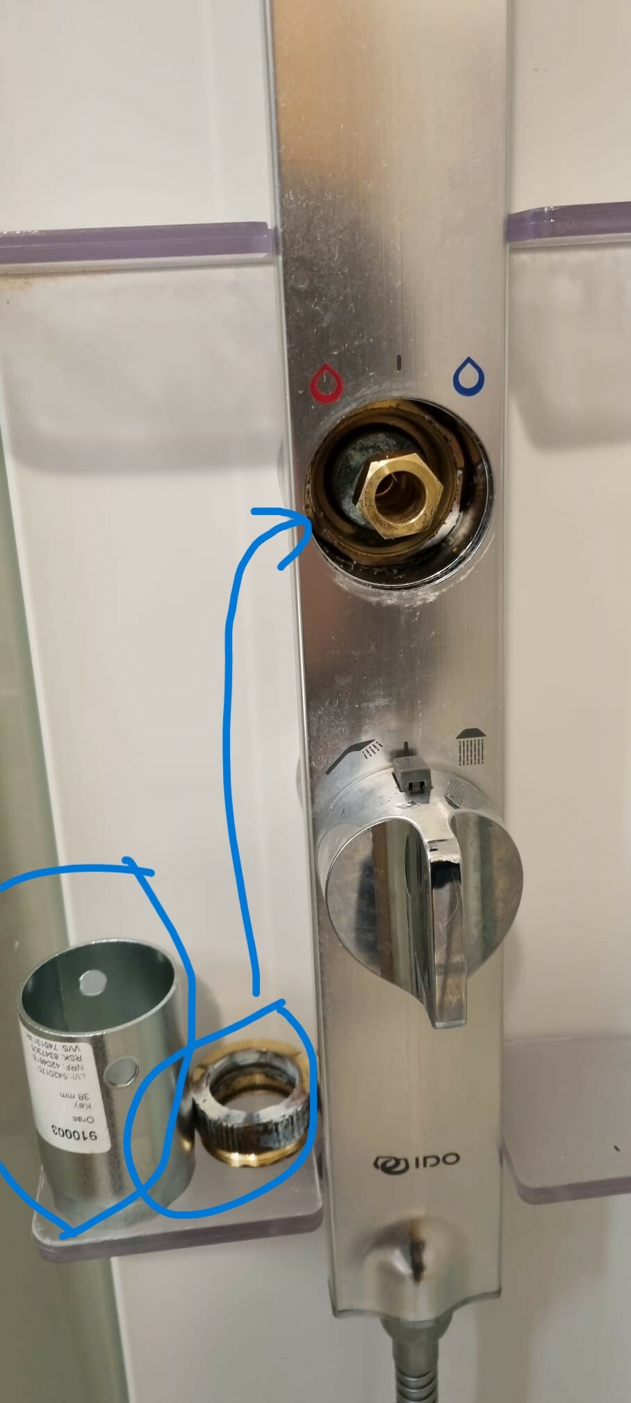

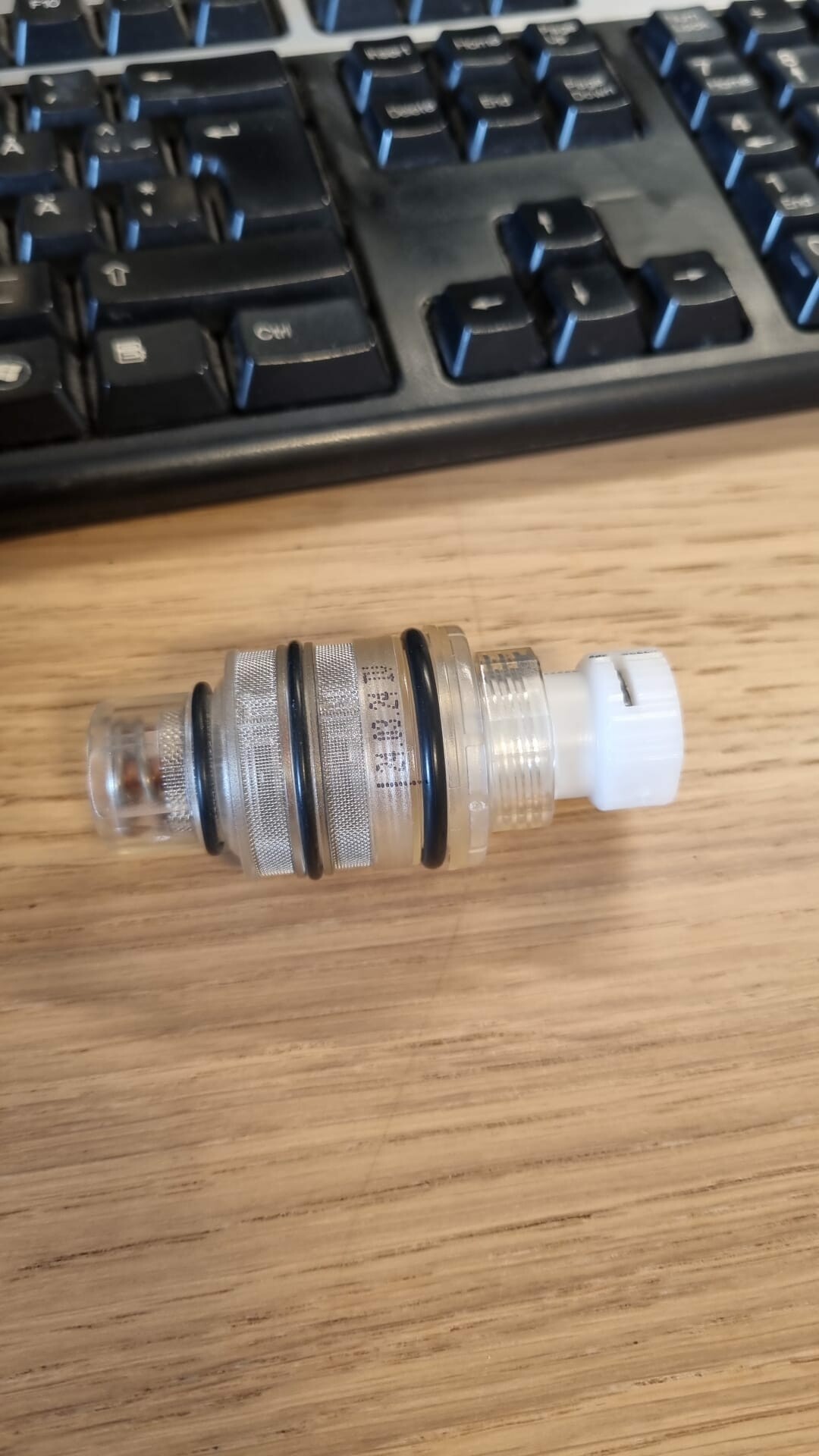

Jag försöker att byta en Oras thermostat till min dusch kabin IDO showerama 8-5.
Jag har sett en video (sekund 23)som ser ut att det är bara att ta ut enkel med fingrarna efter att ta ut alla andra delar. Men det går inte. Har provat med lite wd-40 men inte lyckats.
https://www.youtube.com/watch?v=F_qjXp_Rx8U
Jag har också provat att dra från den vita del med en lång nästång...
Några tips och råd?

Du måste skruva bort mässingdelen.
Dilato

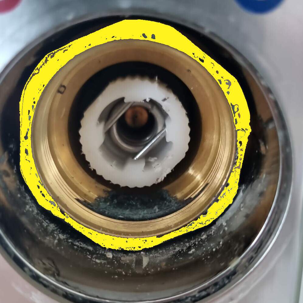

Du missade 00:16 till 00:23 i videon, mässingsmuttern.
Närbild på mässingsmutter i en kranmekanism, omgiven av metall och vit plastdel, markerad med gul färg.
Demmpa

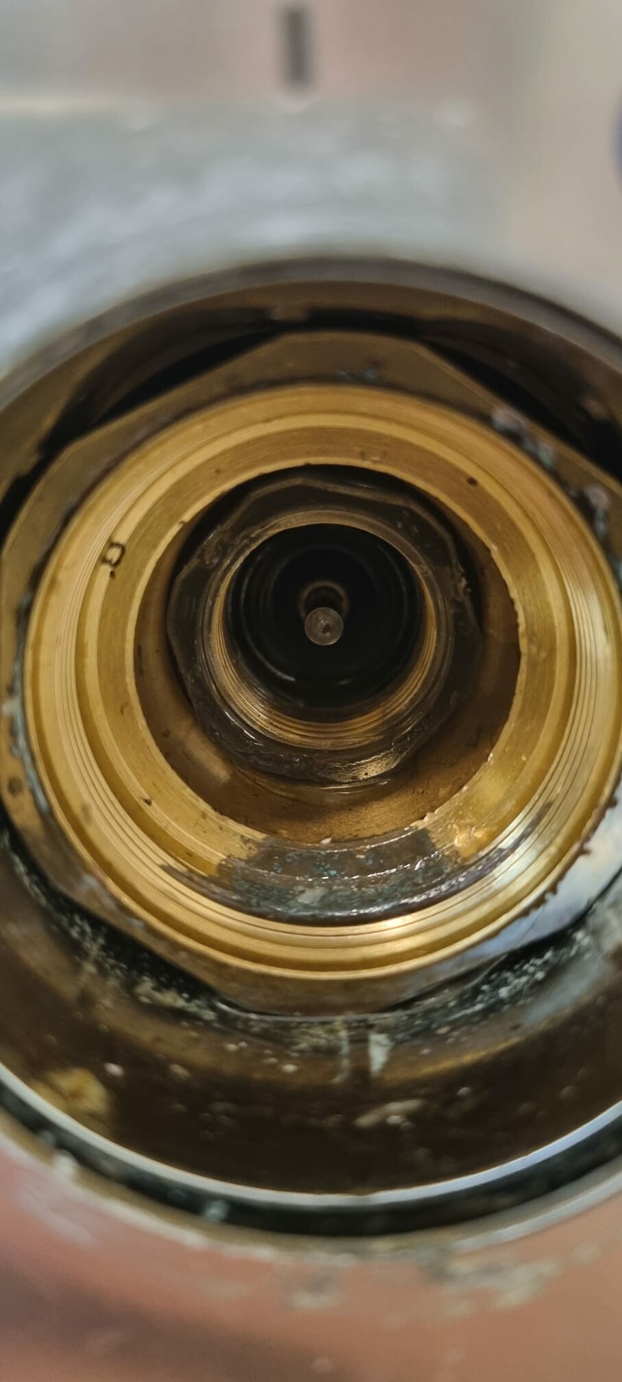

ohh ni är rätt, men i sekund 16 to 23 tar de bort en annan del. Vet ni vilken vertyg behöver jag till detta?

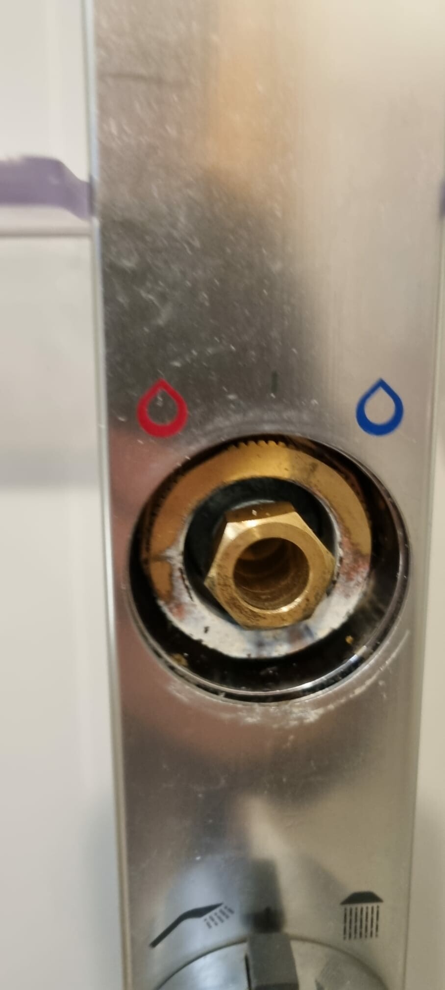

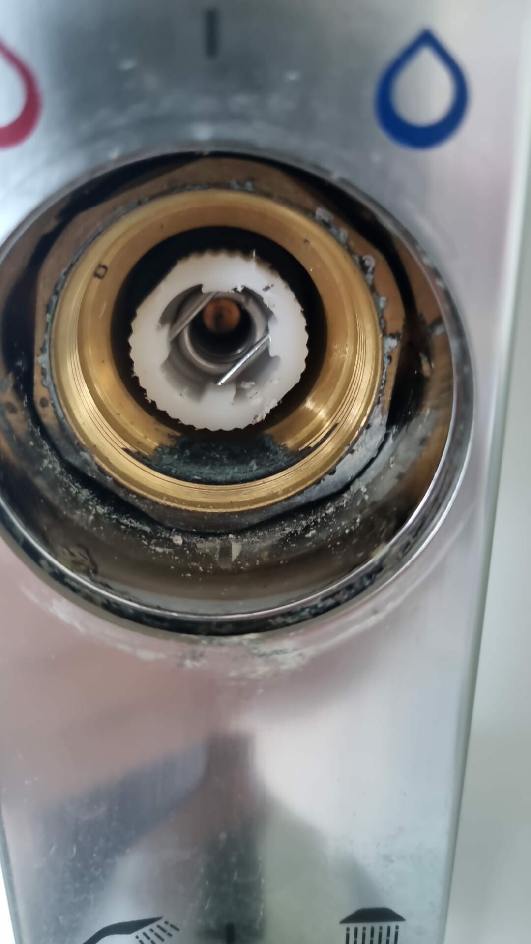

några bilder till...
  • Bild av en duschkran med justeringsvred, visande röd och blå symbol för varmt och kallt vatten, samt duschinställningar.
  • Duschblandare med en obruten ventil och avtagna delar intill, dels en metalldel med etikett och skruvkoppling.
  • Närbild av insidan på en metallisk koppling eller rördel med gängor och beläggningar.
Slutligen kunde jag byta thermostaten. Jag behövde demontera allt för att nå den del 😅
