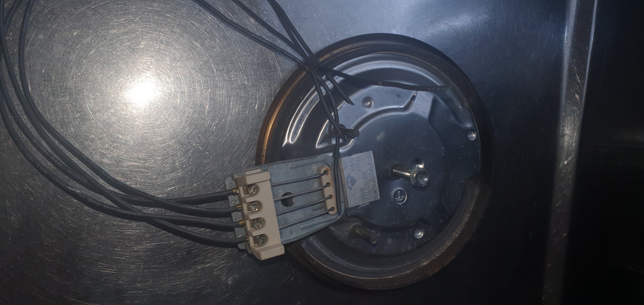

Jag har en ny platta som har anslutningarna fastskruvade och andra änden på kablarna har inga kontakter

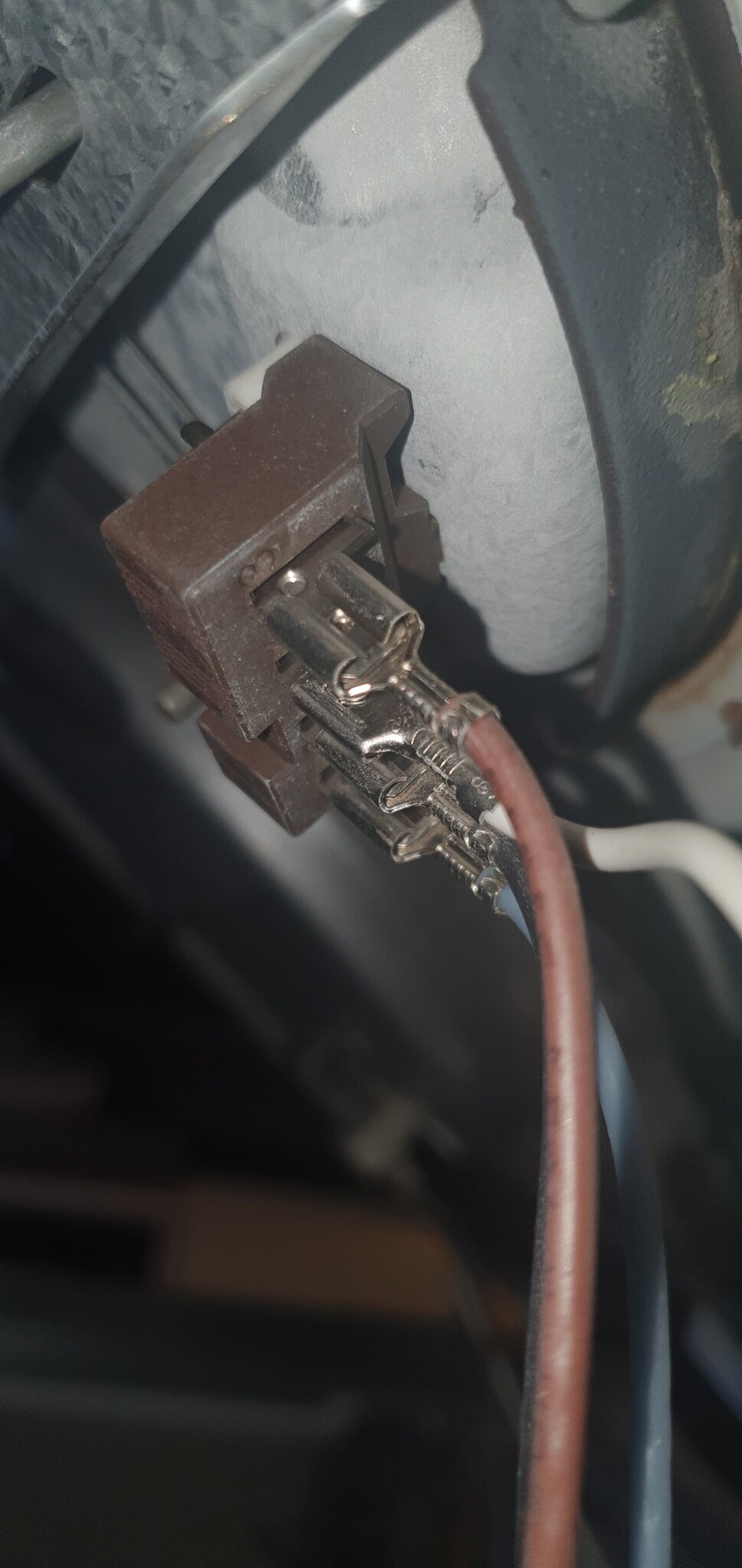

Befintlig plattas anslutningskablar har flatstiftskontakter i båda ändar
Vad blir bäst, att jag sätter på flatstiftskontakter jag har i garaget till bil eller att jag klipper av kablarna till gamla plattan, skalar och skruvar fast i den nys?

Om de oisolerade flatstifthylsorna hänger löst och inte sitter på fasta flatstift som de gör nu blir det risk för kortslutning om du inte tänker dig för. Jag skulle nog förorda att klippa flatstifthylsorna och använda skruvanslutningarna.K Kurtivan skrev:
Finns ju ringkabelskor.
Samtidigt så blir det troligen så varmt att plasten på kabelskorna smälter.
Troligtvis även tenn om man för för sig att löda.
Jag tror nog att av isolerad och tvinnade ledare i skruvförband med blir bra.
