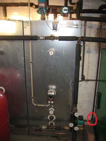

Tror shunten (av modell Borö) är kopplad i toppen på tank 1, det fiffiga med denna shunt är att den alltid "förvärmer" returen från radiatorerna innan vattnet når tank botten!
Returen går genom hela tanken i ett rör som slutar i botten.
På dom "nya" Borö tankarna är rören på utsidan av tanken.. undra varför..

En annan sak, det var lite svårt att se på bilderna men var ansluter returen från radiatorkretsen till tankarna?

En sak jag funderar på är detta rör, sitter det i förbindelse med laddröret in i pannan eller vad är det för nåt?
giantvalley skrev:
Ja röret sitter i förbindelse till till laddröret in i pannan och det går till syrventilen
som sitter ovanför pannan.
Har ingen att bytlåna en laddomat med.
Mvh/ Niklas
Strange ... Ser du om SYR-ventilen öppnar och kyler vid laddningen och därför får som du inte upp tempen, spolar det i röret från säkerhetsventilen?
