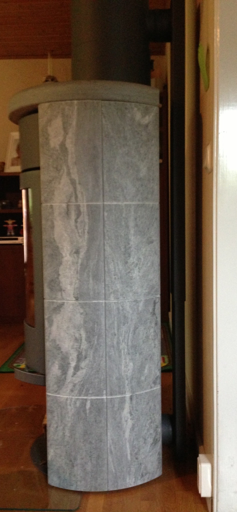

Hej, vi hade samma problem och det löste vi med en NVI Combi skorsten, är inne på andra säsongen och den fungerar perfekt.
på baksidan av kaminen ser man tillufts röret
