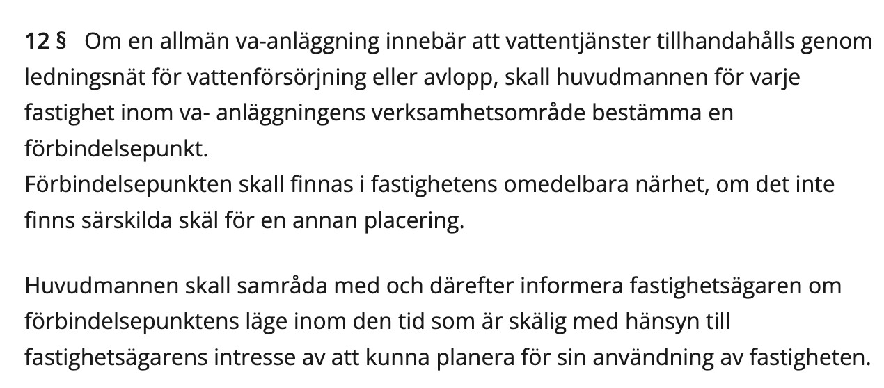

Om din fastighet ingår i ett beslutat verksamhetsområde för spillvattenavlopp, tappvatten respektive dagvattenavlopp så har du enligt lagen om allmänna vattentjänster (LAV) rätt att få förbindelsepunkt för respektive vattentjänst anvisad av VA-huvudmannen. Troligen har du redan sådana förbindelsepunkter som du delar med dina grannar. LAV:
Det viktiga här är således kommunens beslut om verksamhetsområde eftersom det är detta beslut som ger dig en rättighet. Begär ut det från kommunen, det är allmän handling eller ska ligga på kommunens hemsida.
Be också kommunen peka ut var dina förbindelsepunkter ligger.
Sedan har du rätt att ansluta dig till dessa förbindelsepunkter utan att dela ledningar med dina grannar. Men förutom juridiken kommer ju praktikaliteter in här, om det är enkelt att gräva för egna ledningar eller inte. Kommunen har inte att göra med din och grannarnas privata servisledningar - hur dessa ordnas och underhålls sköter ni själva om.
