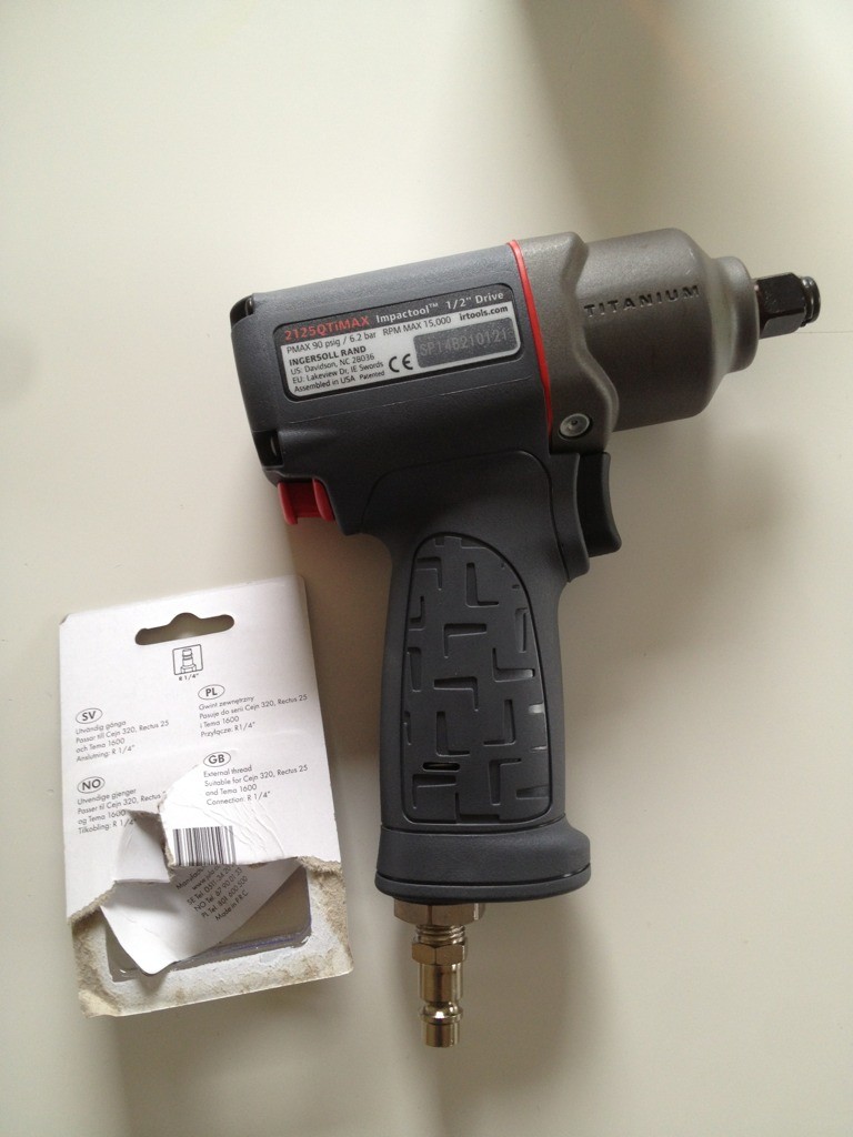

Hur är det med luftverktyg från USA? Är gängorna man skruvar in sin nippel i samma här som där?
Vissa är det. Antingen är det vanlig rak R gäng eller så är det NPT som är konisk.1/4" NPT är vanligast har jag upplevt.
Kopplingar är dock inte de samma som vi brukar ha här. På Cejn språk heter de 310 (US standard) och vi brukar ha 320 (Euro).

Ungefär så här långt in kan jag skruva min julanippel innan det tar stopp. I början är det väldigt slapp passform, men stigningen känns inte fel. Ska jag tolka det som att maskinen är konisk och att jag bör leta npt-nippel? Några tips om var man hittat sånt i Sverige? Gärna i butik.
Mät diametern på gängen längst in och längst ut med ett skjutmått, då borde du få rätt bra indikation på om den är konisk eller inte.
Jag köpte lite kopplingar på Ahlsell i veckan, de har både R och NPT.
Jag köpte nya nipplar på swedol (som säljer IR). De sade att man inte får in dem mer än halvvägs och mycket riktigt gick de nya nipplarna inte in längre än de andra. Med gängtejp är det i alla fall tätt och tyst nu. Jag har inte provdragit några bultar men på torrvarvning spinner den som en katt. Väldigt mysigt ljud.
