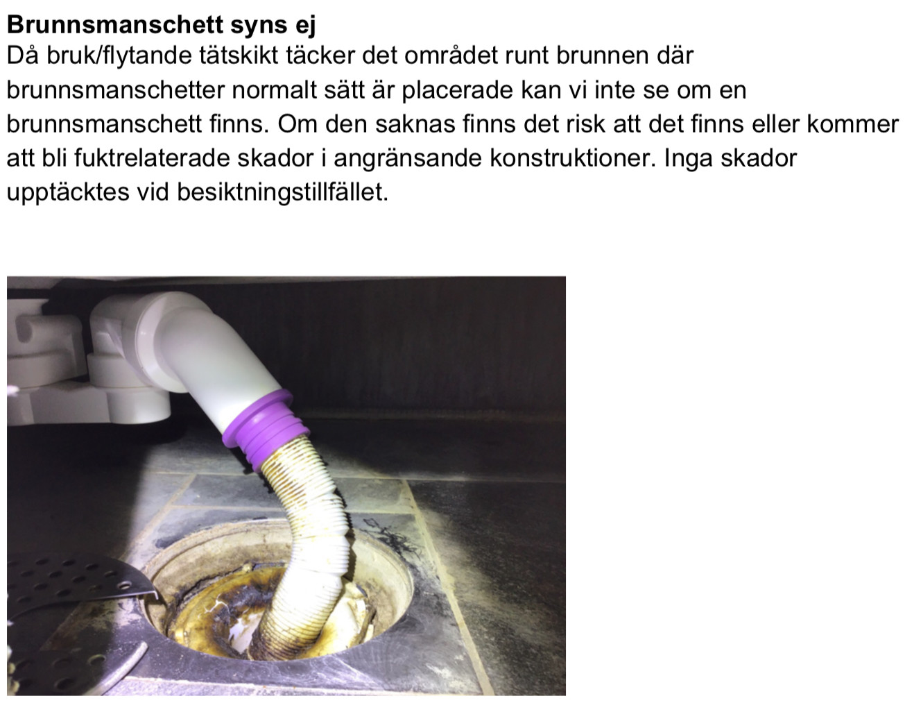

Hej, jag behöver prisföslag på lagning/åtgärd av 4st brunnsmanschett avslutningar i en villa.
Är jättetacksam för svar/förslag :)
  • Skadad brunnsmanschett med felaktig avslutning i villa behov av reparation.
  • Felaktigt installerad brunnsmanschett med synlig skada och olämpligt monterad klämring.
  • Bild på en rörgenomföring där brunnsmanschetten saknas, vilket exponerar den underliggande strukturen.
  • Brunnsmanschett med felaktig avslutning som visar risk för dålig klämring.

Badrummen är helt nya, nybyggt 2015. Jag u drar bara hur mycket det kostar att bara åtgärda den biten som är på bilden?
Svårt eller omöjligt att åtgärda utan att riva upp golvet tyvärr :(

Byggt 2015... Då skulle jag fundera på vad mer som är fuskat med i bygget och inte köpa objektet :)
Kan_Inte_Bygg
Du får räkna med en ökad risk för skada i badrum. Du kan ta hänsyn till denna risk i ditt bud för fastigheten genom att väga in risken. Att åtgärda problemet går nog inte med mindre än att göra om badrum eller annat våtrum, men förhoppningsvis fungerar det ändå hyggligt länge trots den ökade risken.
Kan_Inte_Bygg
Problemet är att din försäkring inte täcker skadan på resten av huset om det börjar läcka vatten också, om skadan sprider sig till omrkingliggande rum, stomme osv. Således är det mer än badrummet du riskerar om du låter det vara.

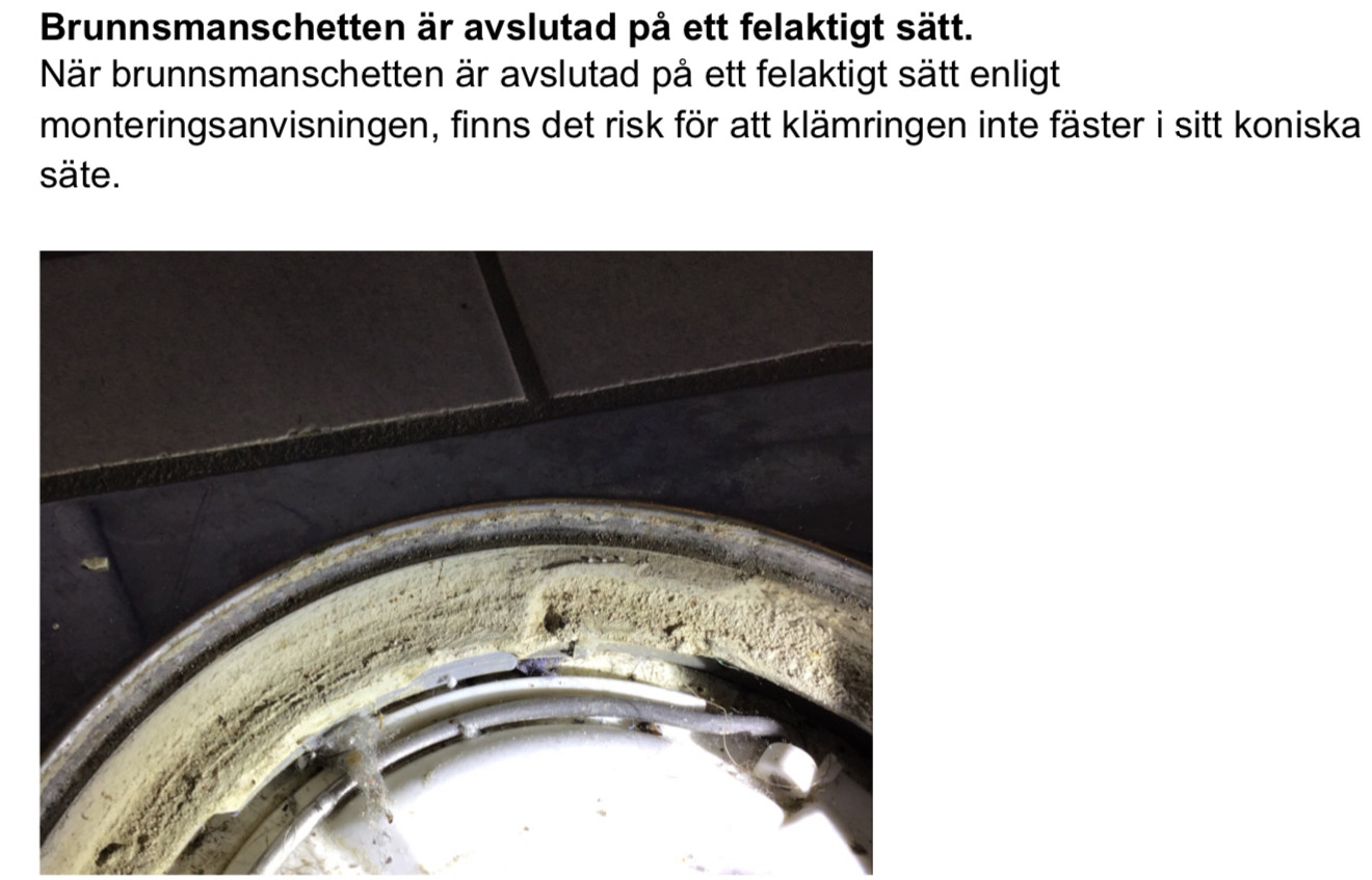

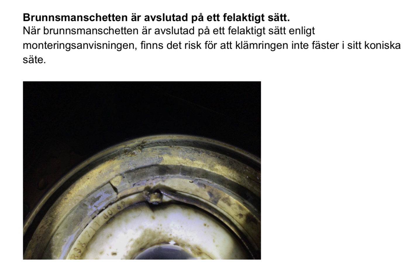

Varför är brunnmanschetten avslutad på ett felaktigt sätt på tre av brunnarna? Hur ser man det på bilderna?
Oskar81
Vet inte riktigt, det är en besiktningsman som vart och tittat och antecknat.
Gissningsvis sticker den fram under klämringen. Vet inte om det finns dokumenterade fall där detta verkligen har orsakat skada... Enligt mig ska man bara kolla så att klämringarna inte sitter dåligt. Börjar man ta upp dem för att skära rent riskerar man att orsaka verkliga problem.
Sen är det som många skrivit risk för minskad heller helt utebliven försäkringsersättning vid vattenskada orsakat av detta. Men har det inte läckt än så är det väl inte helt otätt i alla fall...
Claes Sörmland
Hopplösa foton som besiktningsmannen tagit och beskrivningen av felet är otydligt. Vilket våtrumssystem/brunn har använts, vilken monteringsanvisning refererar han till och på vilket sätt kan han se att de inte har följts?
Utan att veta felen på brunnarna blir en diskussion om åtgärd väldigt svår.
Jag ser en brunnsmanschett på t ex sista brunnen med ser inte att den skulle sticka ut under klämringen på fotot. Någon som kan se vad som är felet och markera med en pil i ett av fotona?
På första bilden tycker jag att jag ser något svart komma fram under klämringen till vänster i bilden. Men det kan vara en skugga eller något annat också.
