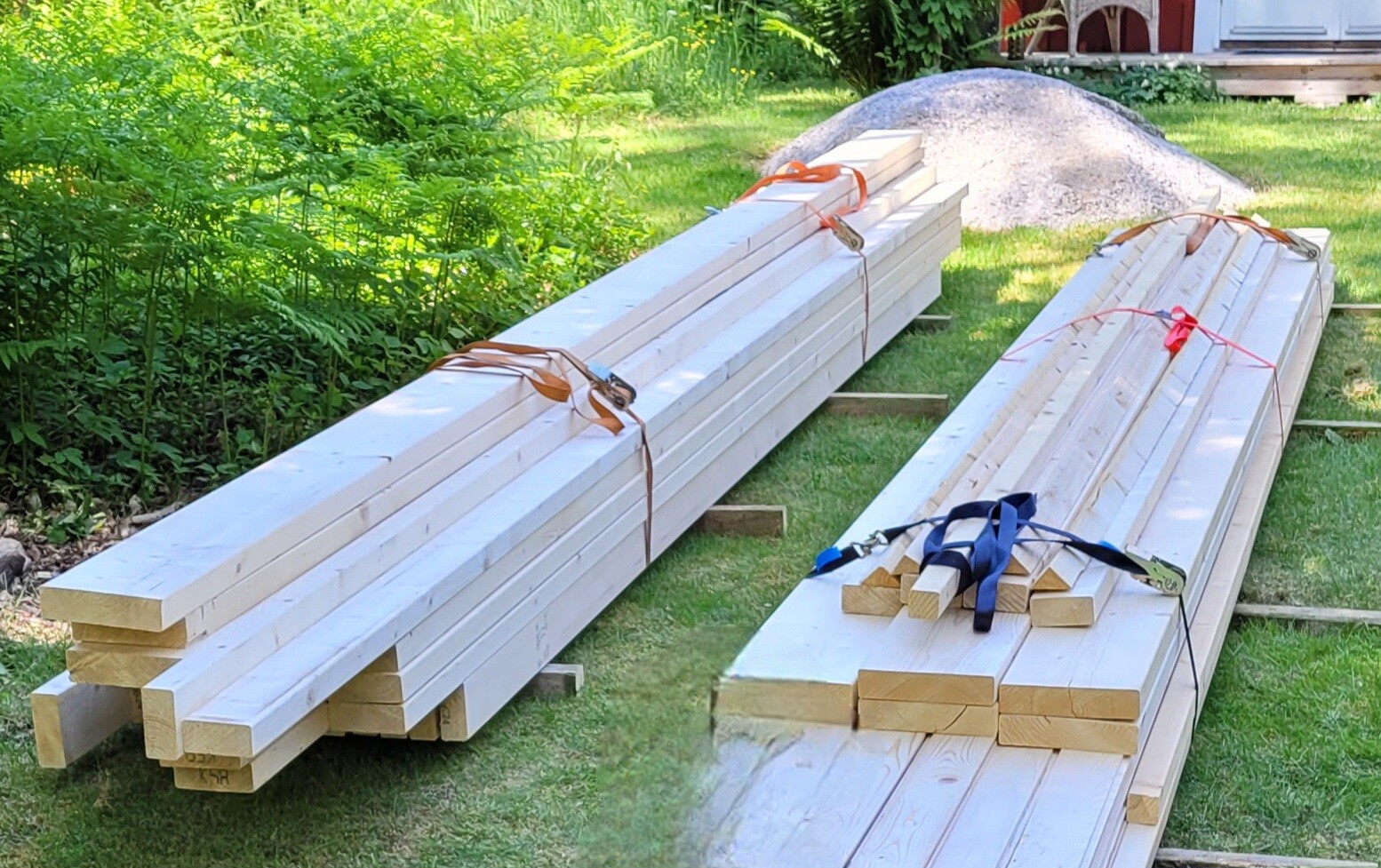

När jag köper byggvirke i förväg, oberoende av tryckt eller inte, drar jag spännband runt traven tills det ska användas. Nytt virke oberoende av från bygghandel kan slå sig.
Staplar med byggvirke bundna med spännband ligger på en gräsmatta, redo att användas i framtida projekt.

Just så som AndersS påpekar; alltid lagra i prydliga högar och gärna med spännband runt.
Gör man som AndersS visar på sin bild håller sig virket rakt. Men det torkar väldigt långsamt. Dessutom riskerar man att det växer mögel i den fuktiga miljön mellan brädorna.
Vill man slippa mögel och att det skall torka snabbare använder man gärna ströläkt mellan varje lager.
