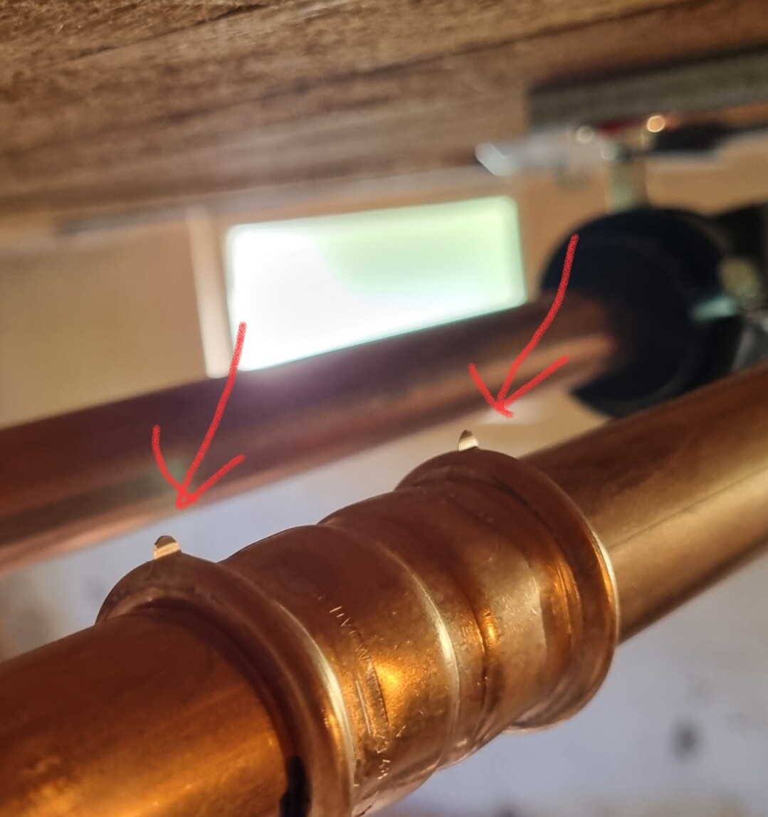

Har pressat rör för första gången (m-kopplingar), är det normalt att det blir som vassa metallflikar vid varje pressning precis där presskäftarna möts? Bifogar bild
  • Närbild på en kopparrörskoppling med vassa metallflikar vid pressningarna, markerade med två röda pilar.
Blir så ibland för mig på jobbet, särskilt om de är trångt och pressbacken är lite sne mot kopplingen. Hyrde ett större pressverktyg för rostfria rör och då vart de sådär på nästan varje.
Okej, vad bra. Tack för svar
Emanuel01
Kan ju vara en skada på backen med. De som händer är ju att den skrapar med material när den går ihop.
