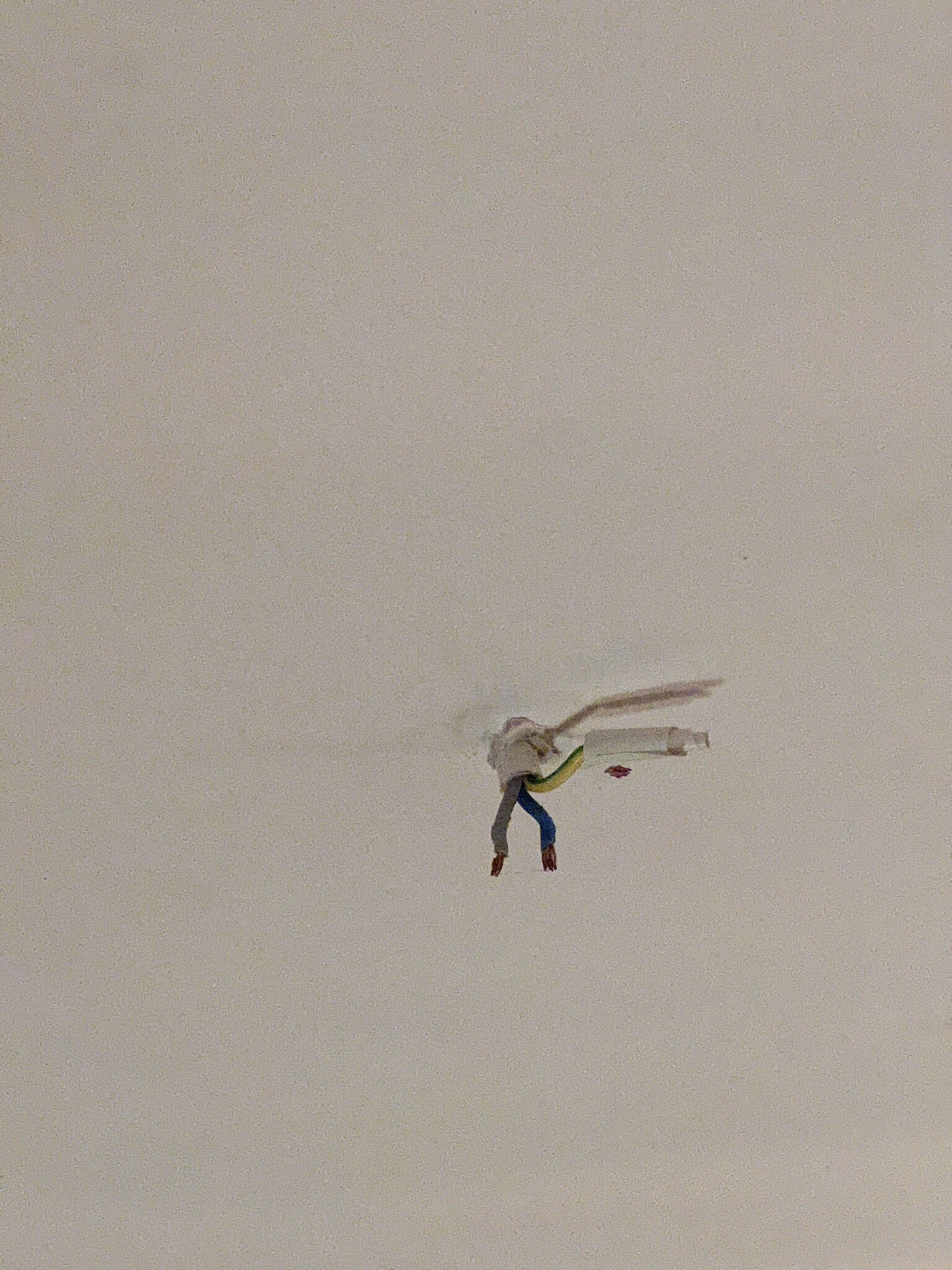

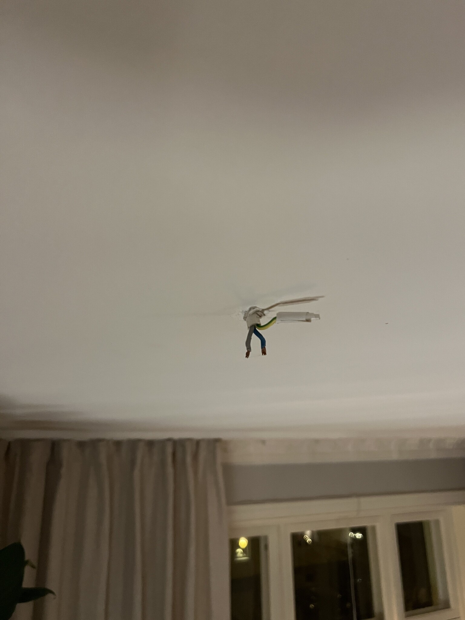

Har nyligen flyttat in i en lägenhet där det på två platser sticker ut ”fria kablar” från taket.
Har inget intresse av att någonsin sätta upp lampor där då placeringen på dessa (i mina ögon) är väldigt udda och jag skulle vilja dölja det så gott det går, helst av allt ta bort sladdarna helt. Bifogar bild nedan!
Stort tack på förhand!

Först o främst tycker jag att du låter förra ägaren veta att han är en större idiot än Trump som lämnar detta efter sig. Det är egentligen förra ägaren som borde fixa detta.
Men om du nu vill ta bort anslutningspunkten helt så får du kanske göra det på egen bekostnad. Man behöver helt enkelt dra ut trådarna ur röret från strömbrytaren eller kopplingsdosan som de kommer ifrån. Det är ett behörighetskrävande jobb.

Går gor det, genom att göra ett "stort" hål och fälla in en kopplingsdosa, men eftersom det sitter "mitt i taket" så kommer nästa ägare att tro att det är en takdosa som man kan hänga en armatur i.
Det finns egentligen bara två lämpliga alternativ,
Antingen dra ur trådarna och kapa VP-röret jäms med taket.
Eller montera ett utanpåliggande lamputtag (DCL-uttag).

Förstår! Bor i bostadsrätt så kan ju välja att göra det ”permanent”
Två Wago och en takkåpa över.
Du har en röd plugg på bilden att skruva kroken i för takkåpan.
Och så bryter du elen innan du sätter dit Wago. Har sådan i lösning i taket.

Stäng av strömmen på gruppen och koppla ur ledarna från strömbrytaren och dra sedan ut kablarna, går på 5 minuter. Sedan spacklar du och målar.
Edit: du måste såga av röret också
Hampusca och 1 till
Bästa svaret hittills! Drar man de bara ut genom strömbrytaren då?

Spelar ingen roll åt vilket håll du drar :)

Förslaget om att lossa vid strömbrytaren förutsätter ju att nollan och jord är anslutna där, vilket väl inte är det vanliga.
