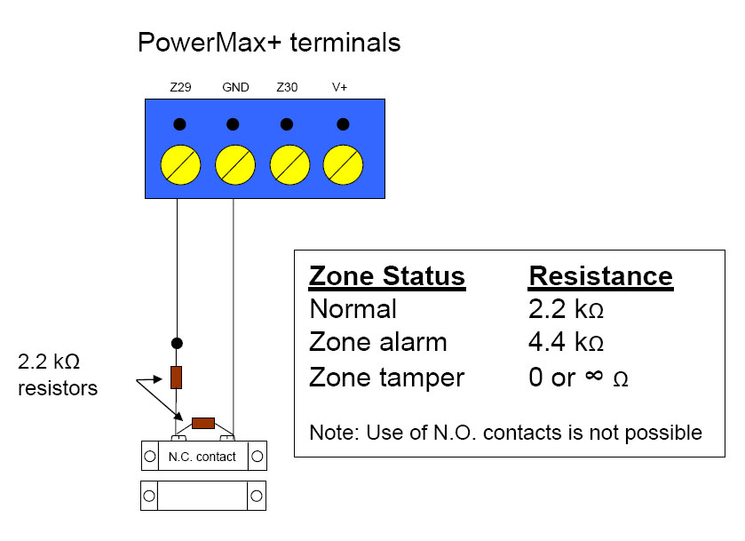

Igår fick jag grejerna från England! Tog ca 1½ vecka. Hur ska man ansluta en trådbunden magnetkontakt? Jag får hela tiden sabotagelarm på den sektionen. Jag tog bort motståndet som satt mellan plintarna och anslöt trådarna till magnetkontakten. Är det fel?
Bläddra tillbaka till sidan 6 så ser du en bild på hur jag kopplat!
Beroende på hur du ställer in switcharna på magnetkontakten kan du använda BARA brytande kontakter och INGET motstånd, eller BÅDE slutande och brytande och MED ändmotstånd.

Så vitt jag vet är det bara själva "huven" och fliken på baksidan av magnetkontakten som kan sabotagelarma.
Använder du magnetkontakten som vanligt så är det den ID-koden som sabotagelarmar, men använder du BARA universalingången så är det den ID-koden som sabotagelarmar.
