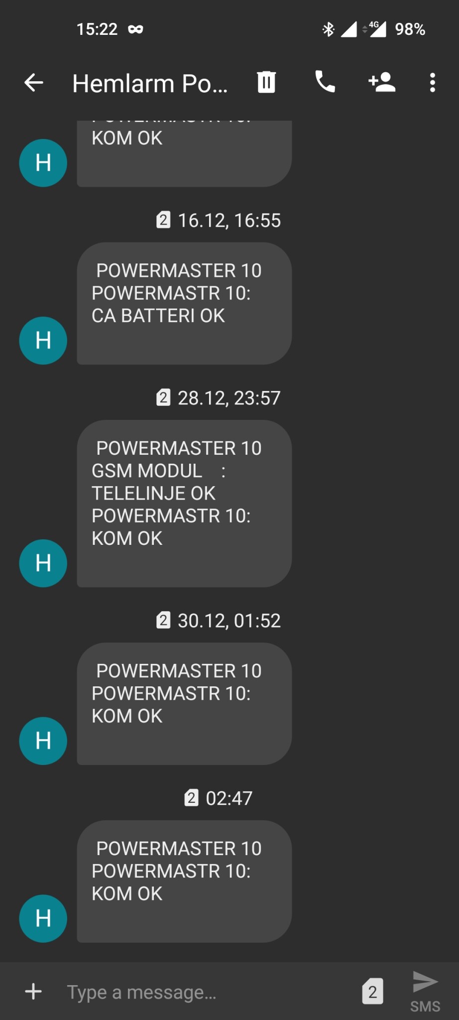

Vi har ett litet äldre Powermaster 10 larm system. Titt som tätt tappar den nät och det står GSM fel. Får ständiga varningar om kommunikationsfel, både på centralenheten och sms.
Någon annan som upplevt liknande? När jag kollat med telefonen vid centralenheten så har jag full 2G, 3G och 4G (som dock inte stödjs)

Har du provat att starta om centralen?
Vilken signalstyrkan har GSM modulen?

Har inga manualer tillgängliga just nu och kan inte Powermaster i huvet men prova att göra centralen strömlös (ink. backupbatteri) och se om det löser sig. Har råkat ut för detta förut på larm som gått i många år.
Glöm inte ställa klockan med masterkoden efter omstarten.

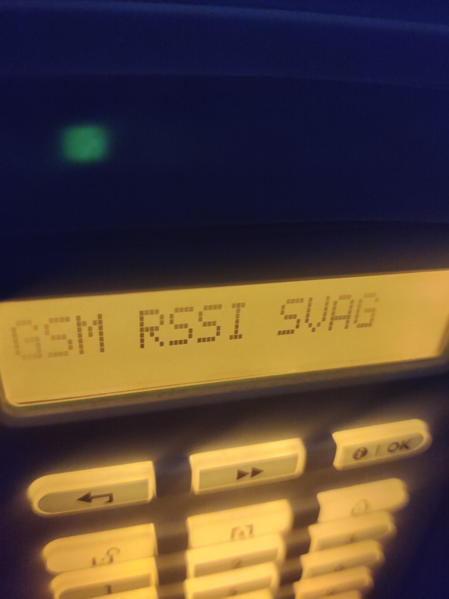

F
Idag verkar det funka igen men signalen är svag.
