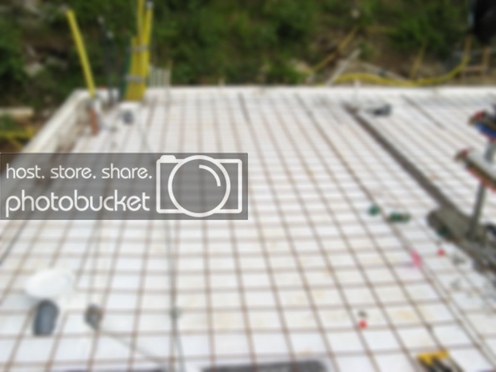

Tack för alla inlägg och respons i frågan. Jo då. jag är själv svetskunnig, men ligga där uppe på cellplasten med pinnasvetsen, känns inte helt o´key. Men klart att jag skall berätta för elkillen (som för övrigt är både snäll o trevlig) om intresset i frågan. Han får sköta det där själv nu, verkade inte som att det skulle kosta några större summor.
ja så var det avklarat=ganska enkelt det där med potentialutjämning. En säkerhet för de som vistas i kåken, enligt elkillen. Pot är en säkerhet mellan nolla och jord, har förekommit olyckor med platta på mark. Tråden ( 8 mm )kom på en 50 meters ring, som var både tung och besvärlig att handskas med. Man kan använda wire = staglina, men denna får då vara dubbelt så kraftig, och kostar då skjortan. Biltemas wire 4.8 mm med wirelås, funkar knappast.

Vi har helt ovetande om detta med potentialutjämning precis gjutit platta för både villa och garage. Bjälklagret i villan innehåller dessutom ett antal kraftiga stålbalkar som kommer att vara inbyggda i väggar och tak.
Frågan är, ska man jorda alla balkar och rör m m som man kommer åt, trots att det inte finns någon jord till armeringen i plattorna, eller kan man lösa det på annat vis?
Tror inte vår entreprenör har en aning om detta med PU, ska höra efter i morgon varför vi inte fick någon kopplad till armeringen.
Armeringen lär du inte kunna åtgärda men anslut det du kan, framför allt inkommande rör och ledningar, till PU-skenan. Se även till att inkommande matning utförs med fem-ledarkabel, dvs separerade nolla och skyddsjord, så minskar risken för vagbonderande jordströmmar.Vispen74 skrev:Vi har helt ovetande om detta med potentialutjämning precis gjutit platta för både villa och garage. Bjälklagret i villan innehåller dessutom ett antal kraftiga stålbalkar som kommer att vara inbyggda i väggar och tak.
