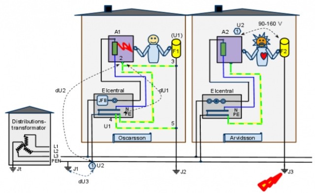

Titta på bilderna här så kanske det klarnar. Den andra bilden visar fallet utan skyddsutjämning. Det finns två huvudsakliga felfall:
- Jordfel i nätet eller i en apparat i huset, t.ex kortslutning i tvättmaskinen. Detta gör höljet på TM (utsatt del) spänningsförande jämfört med jord (en kort stund innan säkringen eller JFBn löser). Det är spänningsfallet i skyddsledaren orsakad av kortslutningsströmmen som ger denna beröringsspänning gentemot distr.transformatorns nollpunkt.
- Åsköverspänningar kan leta sig in via metallrör och orsaka en potentialskillnad mot utsatta delar.
För att detta ska bli farligt skall det alltså finnas utsatta delar och främmande ledande delar inom räckhåll som bilden visar. Genom skyddsutjämning som första bilden visar blir det ingen potentialskillnad vid fel utifrån.
Dock kan det fortfarande bli en farlig potentialskillnad vid jordfel inne i huset, t.ex i den "utsatt del" som är inramad i rött till vänster i bilderna. Kortslutningsströmmen orsakar ett spänningsfall i skyddsledaren fram till den punkt i centralen där skyddsutjämningen är gjord, "HJS" i bilden. Därför finns även kravet på kompletterande skyddsutjämning i badrum.
Nedanstående taffliga bild visar detta lite mer utförligt. Kortslutning i A1 ger ett spänningsfall ∆U1. Om inte den kompletterande skyddsutjämningen mellan punkt 2-3 hade funnits så hade Oscarsson känt denna spänning. Det krävs dock höga kortslutningsströmmar och långa ledningar mellan A1 och elcentralen för att denna spänning ska bli farligt hög.
Kortslutning i A1 ger likaså ett spänningsfall ∆U2 och ∆U3. Om Oscarsson varken har skyddsutjämning (4-5) eller kompletterande skyddsutjämning (2-3) så får man hela ∆U2 + ∆U3 över sig. Arvidsson får dock "endast" ∆U3 över sig, men det kan räcka för att ta kål på honom
Sträckan mellan punkt (1)-J1 kan ju vara lång. Så är ni rädd om era grannar så installera en JFB! Han lever dock redan lite farligt då kortslutning i hans tvättmaskin ger ett spänningsfall mellan A2-J1.
