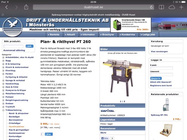

Jag har en rikt- planhyvel enligt nedan
. Har mest använt den till bygghyvling under de senaste åren. Har inte så många timmar hyvling bakom mig vilket gör att jag som förväntat inte fått så kvalitativa resultat, detta har dock inte varit så petigt. Stålen har blivit hårt drabbade då halvdant virke har fått passera igenom. Jag bestämde mig därför för att vända stålen, och se över inställningarna.
En trälist lades över utmatningsbordet och över stålen. När jag roterade stålen gav det en förflyttning på över 4mm. Jag har förstått att detta är för mycket. Vidare konstaterade jag att utmatningsbordet och riktbordet inte linjerade, riktbordet lutade ner mot stålen om man utgår från att utmatningsbordets linje är den korrekta. Detta tror jag dock inte jag kan justera, eller? Det rör sig om ca 0,2mm.
Stålen lossas genom att lossa de fyra skruvarna, när jag hade av och vände stålen passade jag på att skruva djupjusteringsskruvarna ett halvt varv. Jag tänkte det kunde vara lagom att börja med. Skruvade sedan tillbaks allting och testade. Stålen vidrörde nu inte trälisten alls. Härefter började nu ett evigt justerande genom att lossa skruvar - justera - mäta och upprepa. Problemet är att stålen flyttar sig något när man spänner fast dem. Dessutom verkar inte justeringsskruvarnas lägen vara det som absolut styr. Vid justering tillbaka kunde man ibland vara tvungen att passera ett läge man varit på innan, innan man kom till en liknande nivå. Slutresultaten blev att stålen vidrör trälisten men den flyttar inte den något. Jag har förstått att stålen då ligger lite lågt, men det var så nära jag kom.
