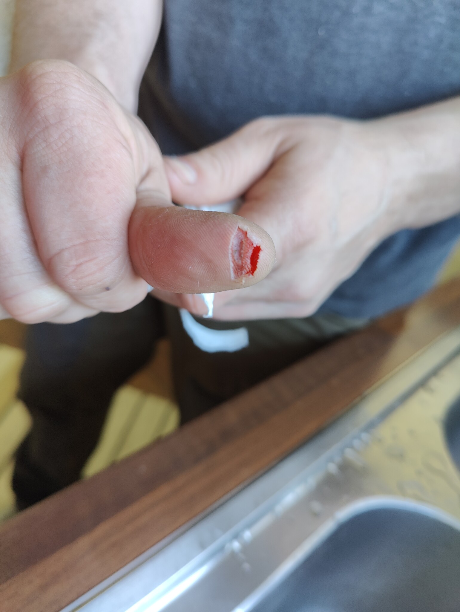

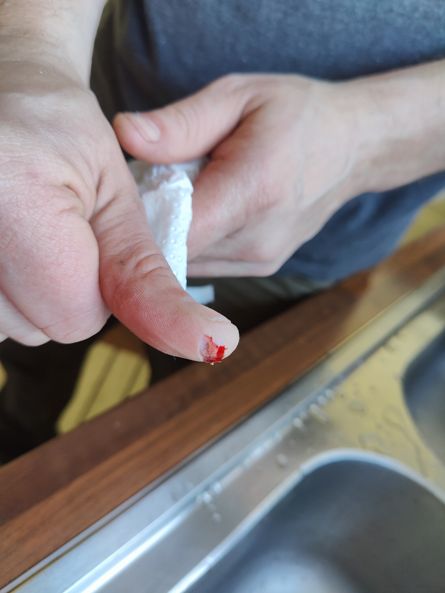

Jaha, närkontakt med klyvsågen. Skulle bara... och vips så kommer det bara problem så låsa upp mobilen med tummen ett tag framöver 🤯

I så fall är det nog bara att tejpa och lägga om. I morgon är det dessutom för sent att sy, men bra idé att be en distriktssköterska att titta och lägga om…B breakman skrev:
