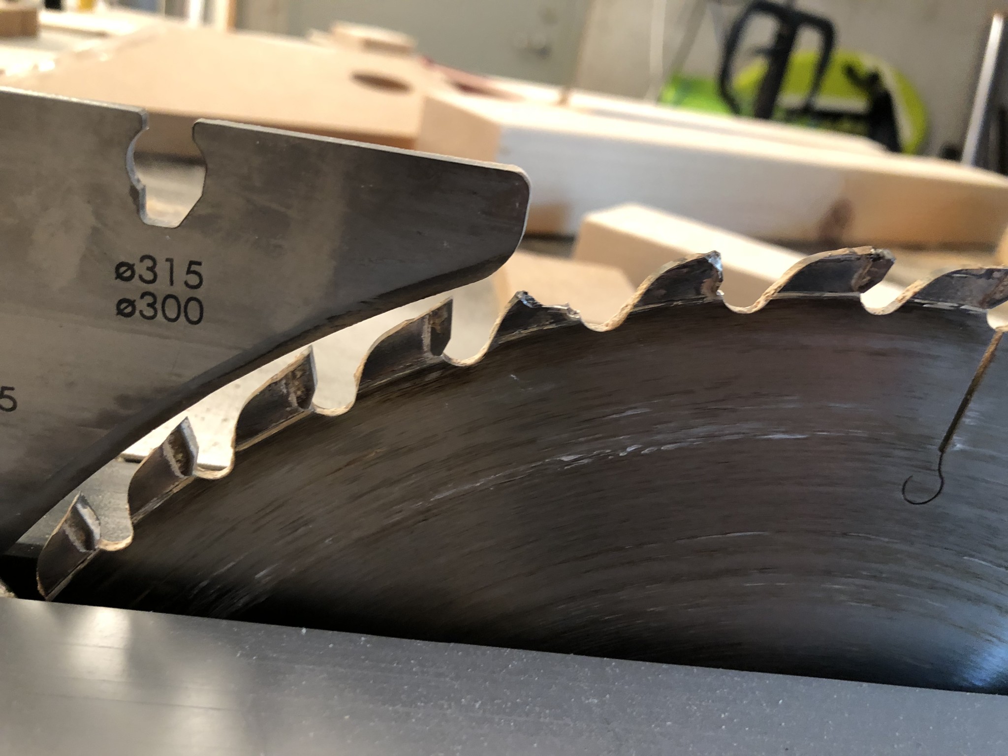

Blev ingen skada men nära nog ett tillbud...
....kapade råsponten på ett vedskjul där jag hade varit slavig och lämnat långa utstick på ena sidan (vissa var uppåt 1,2m). Tänkte att jag skulle grovkapa först men tänkte att äh - det där går väl bra direkt med sänksågen, dessutom var det en vinkel på den sidan. efter ett par ordentliga hugg, som dock bara lyfte sågen någon cm blev två saker tydliga: 1) grovkapa innan eller var noggrann med att plocka bort varje bit 2) jag är väldigt glad att jag har en sänksåg med klyvkniv....

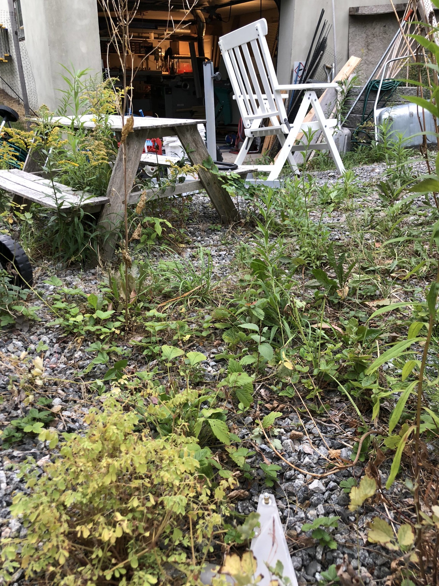

Pang! sade det och så hade jag plötsligt inget skydd för klingan längre. Lyckligtvis fick jag bara småfragment på mig och bara i bröstet. Klingskyddet hittade jag efter lite letande långt ute i trädgården. Sågen kan skymtas inne i garaget i bakgrunden.
Det här var en väldigt okomplicerad kapning och klingskyddet var monterat som när jag köpte sågen (begagnad). Problemet har hela tiden varit en kombination av att det inte är helt stadigt och att utsugsslangen trycker på lite snett. Dags att bygga suvaskydd med andra ord. Jag måste också på något sätt lyckas montera av klingan. Jag har försökt men inte lyckats.

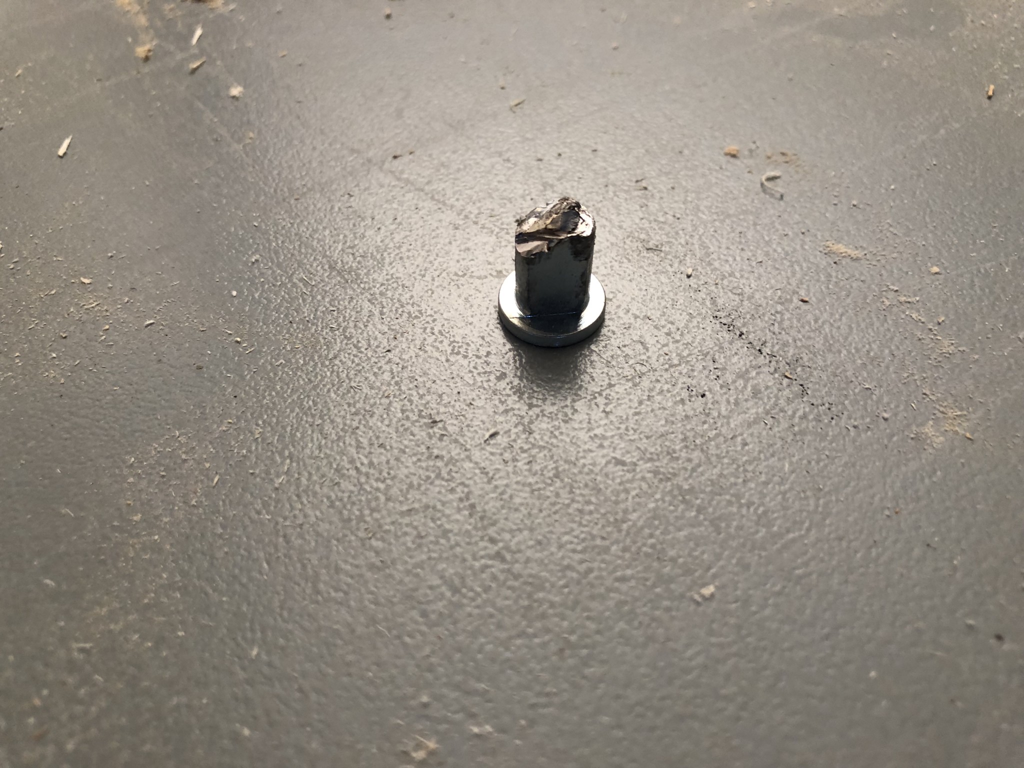

Skulle sätta fotplåtar till mitt nya tak i somras och höll på att förborra plåtarna med metallborr ur en borrsats med typ 3x8 borr för nån hundring på Byggmax, alltså riktigt skräp.
Naturligtvis, vilket jag borde ha förutsett, var de väldigt slöa. Då tryckte jag lite mer på borrskruvdragaren, vilket jag också borde förutsett var en dålig idé. Skräpet till borr gick förstås av på mitten. Jag höll i plåten med vänster hand och körde därför borrskruvdragaren med spetsig, avbruten borr med full kraft ned i vänster tumme.
Blodet flödade friskt, men ett tryckförband senare kunde man vara glad att det gick så pass bra ändå att varken led, ben eller senor skadades. 1,5 månader senare är det två sexiga ärr och en rejäl vävnadsknöl under det största av dom kvar, känns som ett jätteriskorn under huden ungefär.
Borrade sedan klart plåtarna med farmarskruv som "borr" istället, det fungerade väldigt bra.
